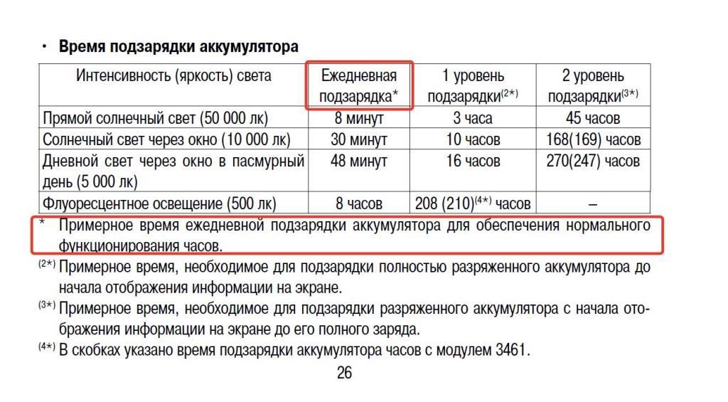

Вот скриншоу инструкции, на которую вы так приводите ссылку, нижняя строка показывает невозможность полной зарядки от ламп дневного света, мне надоело постить одни и те же бояны через каждую страницу

Нет, не для того. Для особо одаренных поясню: в инструкциях пишут ровно то, что хотят сказать. Не надо ничего додумывать. Особенно когда не получается правильно додумывать...
Я приложил скрины инструкции. Покажите где там написано, что надо поддерживать близкий к максимуму заряд?
Для чего тогда в инструкции указано, что часы без подзарядки могут нормально функционировать до 10 месяцев, а в режиме "сна" до 24 месяцев.
Для чего там вообще тогда аккумулятор такой емкости и размера, если их постоянно надо держать заряженными до предела?!!!

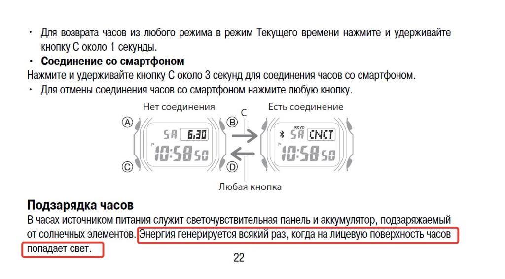

Заодно отметил там информацию для "специалистов", считающих, что заряжает ультрафиолет.
Police Cop вы реально русского языка не знаете и от техники очень далеки.
А про заговор продавцов аккумуляторов, это вообще такой бред...
