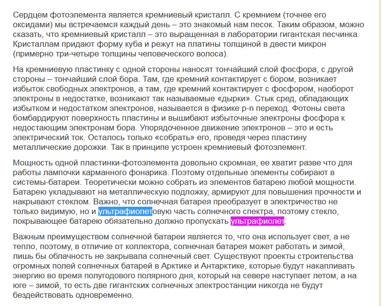

Насчет ультрафиолета повторюсь - он тоже преобразуется солнечной панелью в электроэнергию, в чем и крутость солнца, в отличии от пустых миллионов люксов простых лампочек. Зарядка под УФ лампой возможно не такая плохая идея, но смотря какая там мощность, тут не подскажу, солнце наш способ, как и в инструкции.

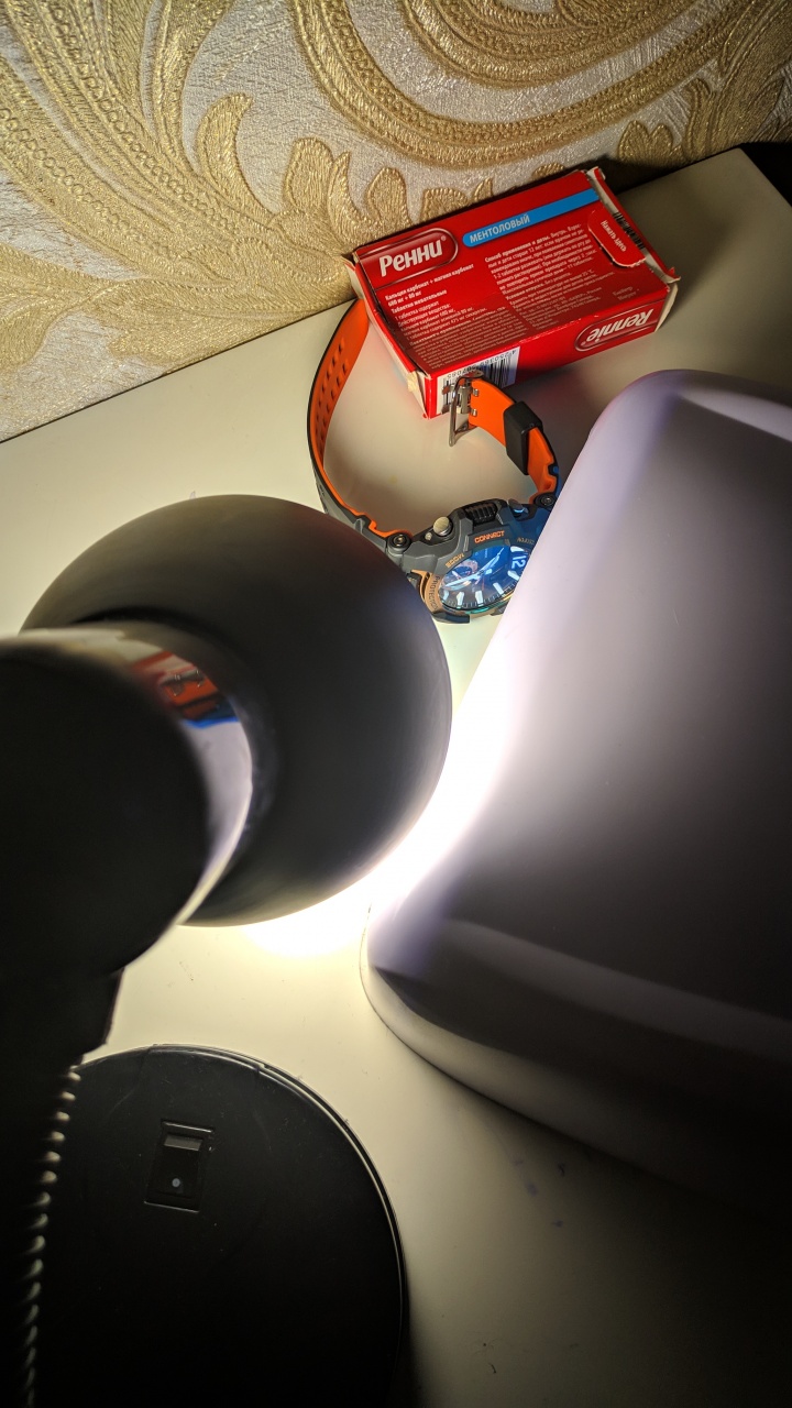

Все зарядил. Правда для этого пришлось использовать лампу 20 ВТ + УФ лампу для маникюра. Часы немного нагрелись но с 0 до М за 20 минут. Все таки ультрафиолет играет большую роль, а в обычных лампах его либо нет, либо в мизерном количестве.

Надо было ближе от лед лампы см 5-8, и не надо им УФ от слова вообще, не слушайте диванных экспертов типо. Как и солнышко им не нужно, если его нет.

Ближе к лампе и без УФ я вчера 5 часов держал и никакого толка, а вот с УФ лампой быстро пошло

да и законов физики тогда не надо, заряжайте от темноты, чего уж там.
Сколько ж развелось самопровозглашенных "знатоков".
Вот поучите лучше
http://energomir.biz/alternativnaya-...j-batarei.html
