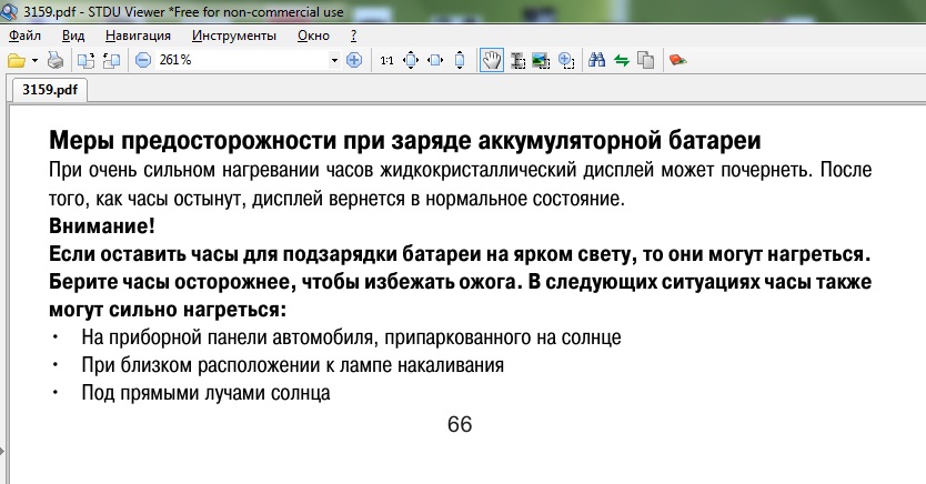

В русской инструкции есть предупреждения перегрева часов но больше из-за опасности ожога, а не повреждения аккумулятора. В английской может есть еще что.
Хотя в начале инструкции пишут "не подвергайте часы воздействию предельных температур"
