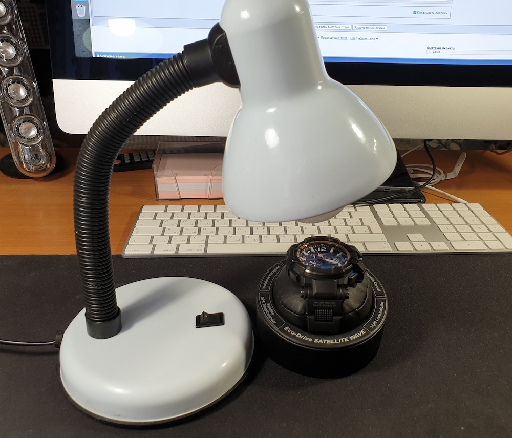

какой фонарик? такой как в видео? таким действительно до китайской пасхи можно заряжать
нужна обычная лампочка работающая от 220 вольт, вставляете в настольную лампу, делаете расстояние до часов 5см и забываете о подоконниках
Сообщение от krasnopyourov Посмотреть сообщение
А где Ваши пруфы то? Ваше "я заряжал" только для Вас доказательство. Но на форуме это не пруф и не аргумент. Я как-бы и не спорю что возможно оно заряжает, но интересно как и насколько. Всё таки голословненько.
я уже писал как Вы можете самостоятельно проверить яркость света: http://forum.watch.ru/showpost.php?p...&postcount=134
Проверяйте

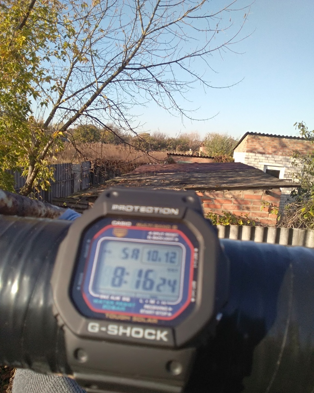

Заряжал один раз при покупке и все. Так же с GW-6900, и за полтора года ни разу не упало до М.
Только летом так аккумулятор может перегреться больше 60 градусов, осенью и весной нормально в прохладную погоду.
На подоконнике оставляю только если не ношу и то не под прямым солнечным светом, а специально на нем не заряжал
