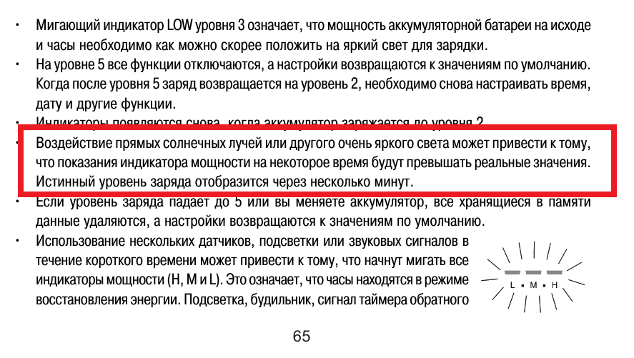

Специально для любителей "заряжать" пустой аккумулятор до уровня H фонариком за 5 минут привожу скриншоу из инструкции к GW-M5610
ID:	2730583   Нажмите на изображение для увеличения
Casio まだまだだね
