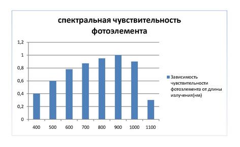

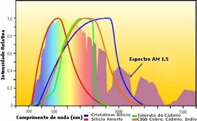

Сообщение от Fructus Temporum Посмотреть сообщение
Спектральную чувствительность элемента если удастся найти, то проясним.
Из того что нашел - 800-1000нм
Совсем-совсем-далеко не ультрафиолет
Вот еще документ
Рассматриваются лампы накаливания, энергосберегающие, светодиодные, галогеновые в качестве источников
Анализ результатов эксперимента указывает на существенное влияние спектра излучения имитаторов солнечного излучения на характеристические кривые СБ. С учетом погрешности измерения, КПД СБ имеет максимальное значение при преобразовании излучения от светодиодной лампы.
