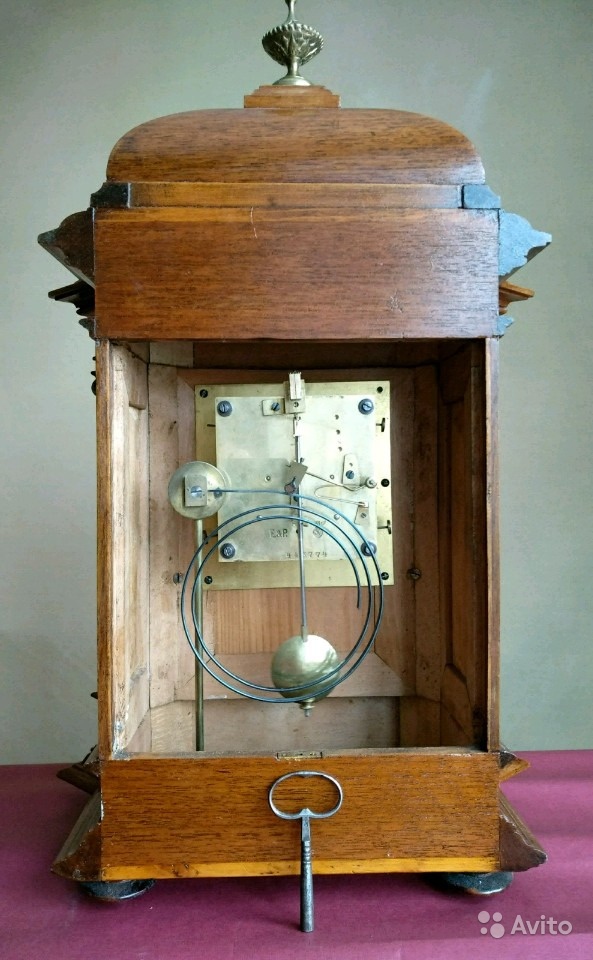

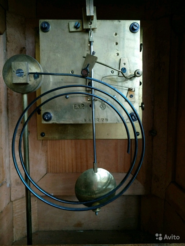

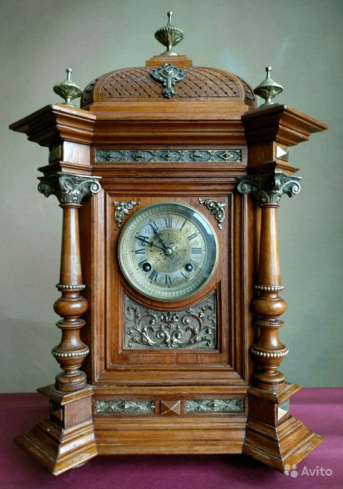

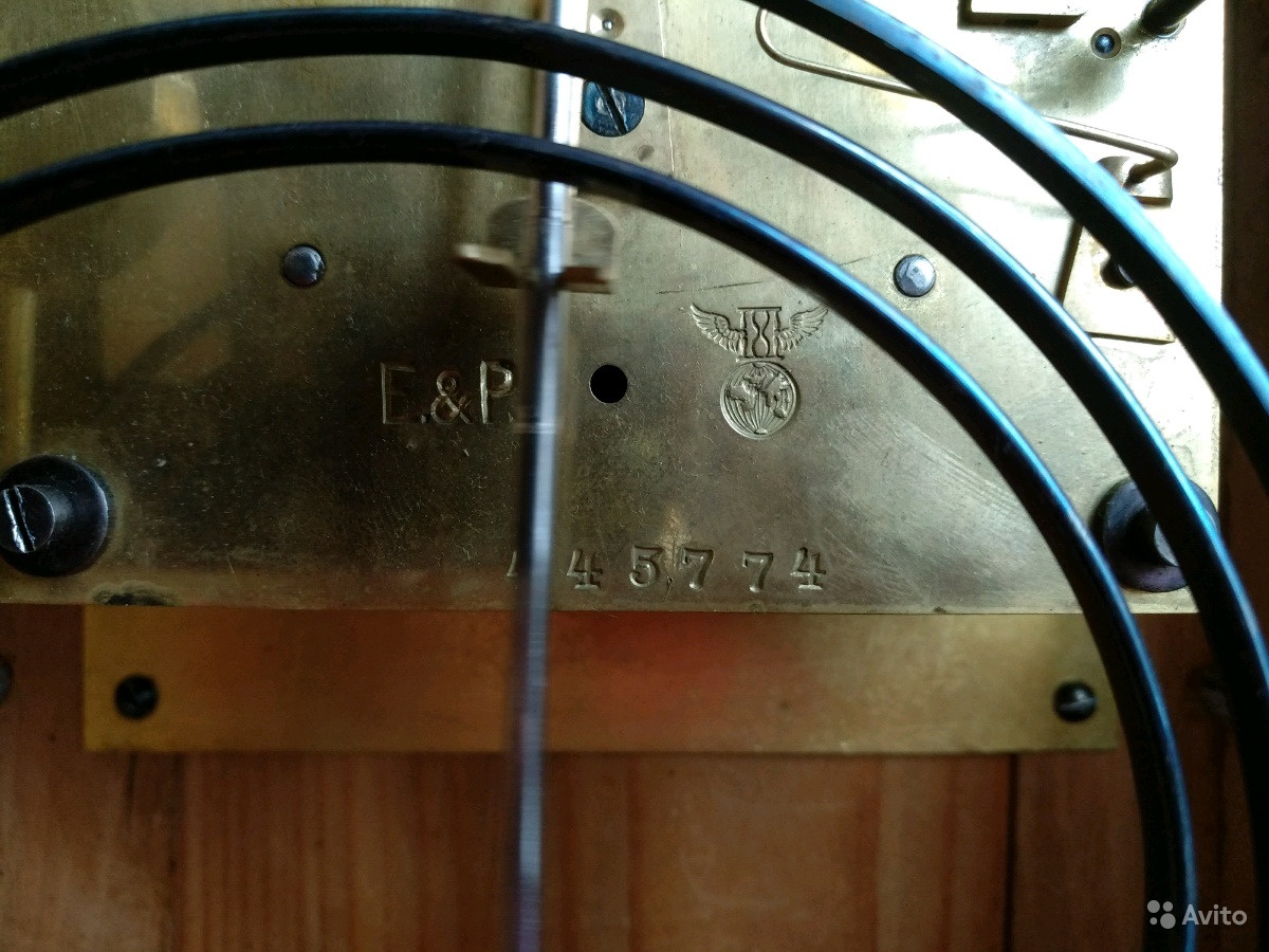

Симпатичные, но дорогие часы авито № 1475774313. Интересно чей механизм, клеймо кажется только торгового дома.

E&P Eztold and Popitz или нет?

Старый 17.02.2018, 21:52
Аватар для enke
enke enke вне форума
Регистрация: 09.01.2011
Адрес: Петербург
Сообщений: 1,199
Сказал(а) спасибо: 1,352
Поблагодарили 771 раз(а) в 329 сообщениях
Да, но тут говорили, что они сами механизмы не делали.

Добрый вечер!
Это клеймо Gustav Becker (1883-1885 гг.)
Этот механизм произведён в 1884 году.
