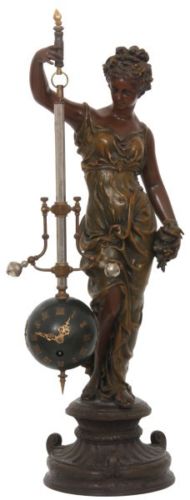

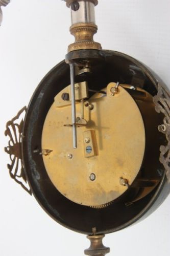

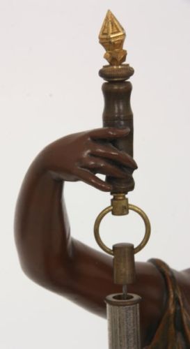

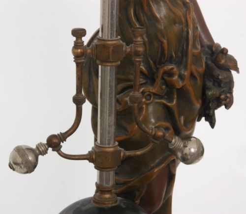

Добрый день!Промелькнули в продаже торсионные часы,но не могу понять какая часть у них вращается

Сообщение от Sergei127 Посмотреть сообщение
Торсионная нить в стеклянной трубке , а вращается то что под ней , т.е. шар с часами.

Это часы маятник из серии часы загадка.

Сообщение от aleks1960 Посмотреть сообщение
Вернее сказать, не вращается, а описывает круг.

Роль маятника здесь выполняет корпус часов.
Вот только по фото не совсем понятно на чём этот корпус держится.
Прочности фрикциона явно не достаточно, должна быть ещё какая-то опора.

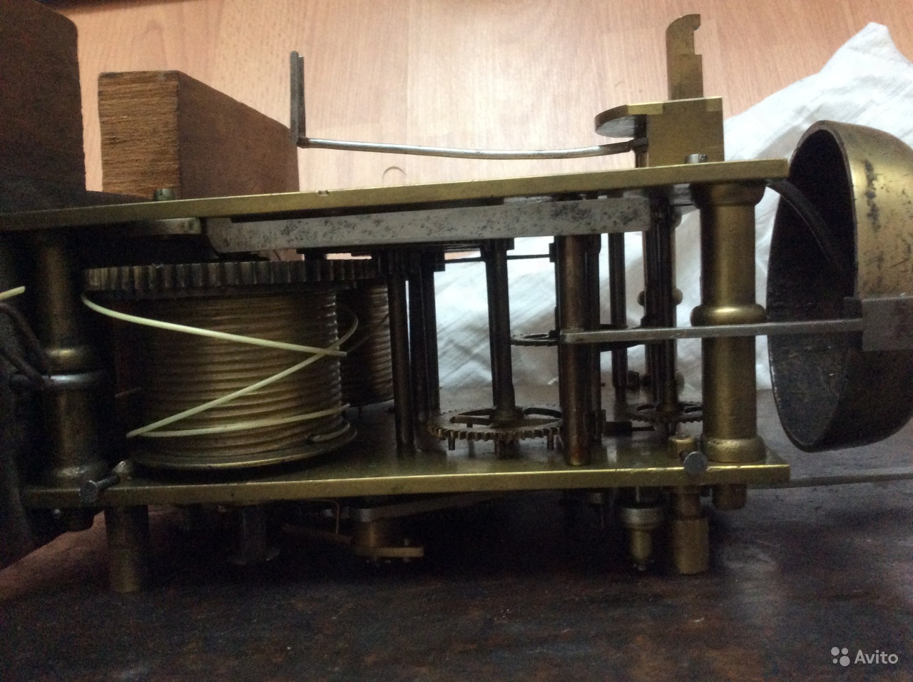

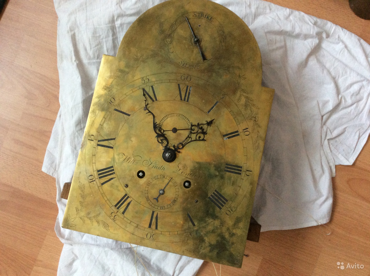

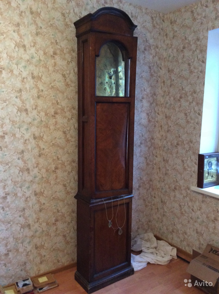

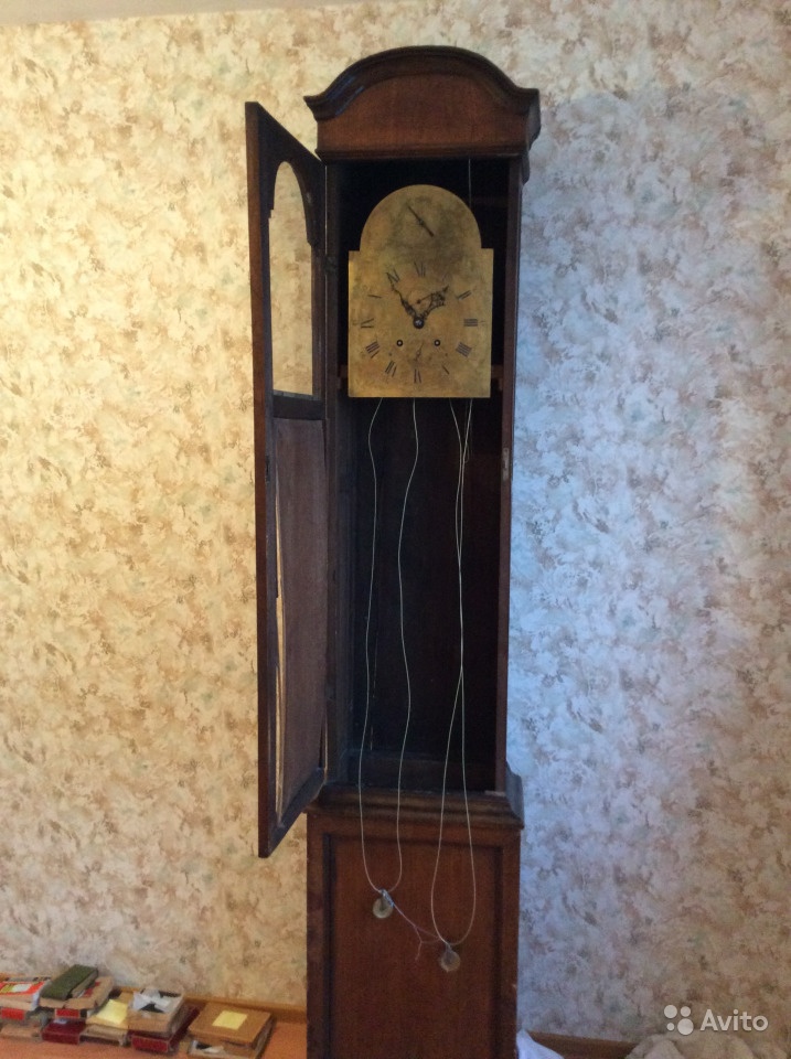

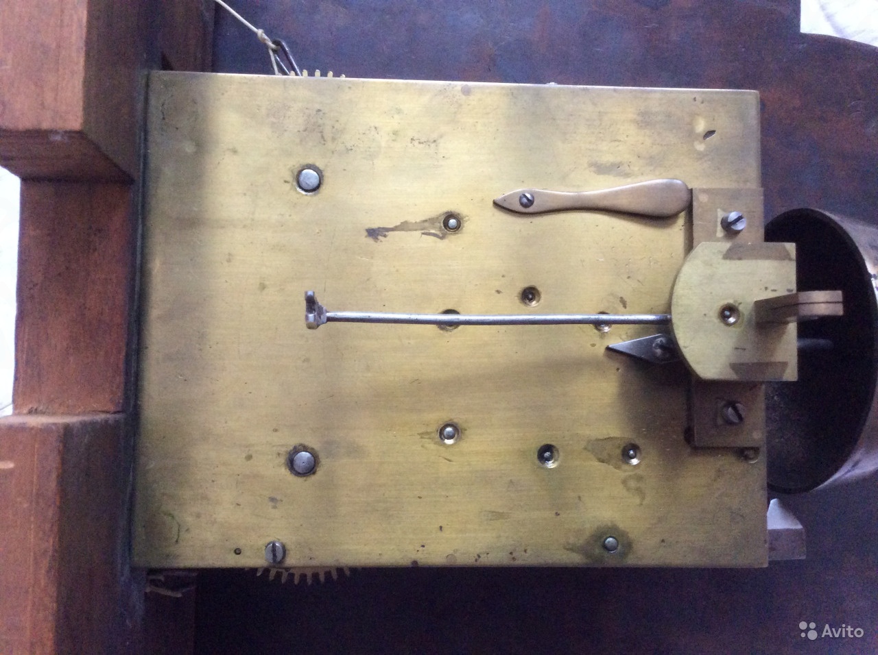

Интересный напольник на авито № 1062157307. Интересно корпус родной или нет, простой уж очень. Это наверное уже к концу 19-века, раз гравировок нет?
ID:	2083468   Нажмите на изображение для увеличения
ID:	2083469   Нажмите на изображение для увеличения
ID:	2083470   Нажмите на изображение для увеличения
ID:	2083471   Нажмите на изображение для увеличения
  #200
Старый 01.02.2018, 18:24
Аватар для Oled
Oled Oled вне форума
Регистрация: 27.12.2008
Сообщений: 11,125
Сказал(а) спасибо: 8,748
Поблагодарили 13,508 раз(а) в 6,470 сообщениях
Корпус самодельный, возможно старый самодельный. Циферблат тоже, вероятно, неродной. Похоже на сборку конца 19- начала 20 века, когда из старого механизма, возможно, бывшего с испорченным крашенным циферблатом, пытались сделать часы.
