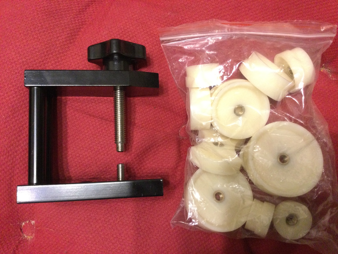

Во дела))). А почему уж тогда не приобрели и такое:

Сообщение от Tolkoorient Посмотреть сообщение
Вложение 3653052
Не знал, что может понадобиться. Опыт открытия хлопушек небольшой, раньше все закрывалось просто пальцами.

В хозяйстве все может рано или поздно пригодиться. И запас беды не чинит. Я лично из этих соображений часто и поступаю. Без фанатизма, конечно.
И, кстати, выше человек про мясорубку старую писал, так вот разумное в этом тоже есть на случай подобающий - струбцина та, которой к столу мясорубка крепится, вполне схожа конструкцией своей с тисками, что я выше в фото показал. Так что вполне работает и другое выражение в хорошем смысле - голь на выдумку хитра.
