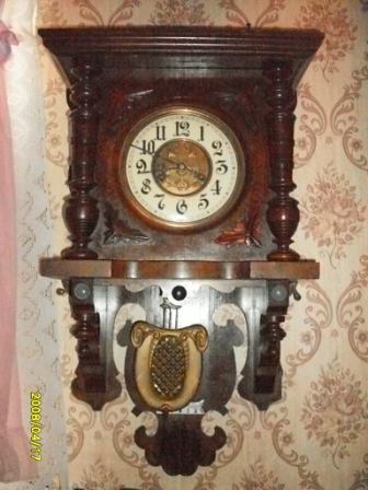

часы G.B.
Часы Густав Беккер,но номера нет,хотелось бы знать когда и где изготовлен.

Сообщение от nnebusov1 Посмотреть сообщение
Приветствую!
Часы выполнены в корпусе "Берлинер" с открытым маятником, по стилистике - эклектика или, как еще называют, "историзм". Корпус оригинальный каталожный, разве что навершие, понятное дело, отсутсвует. Маятник выполнен в стиле "модерн", что несколько диссонирует со стилистикой корпуса, но это нормальное явление для GB, они позволяли дилерам "мешать" корпуса и аксессуары по вкусу клиента.
Механизмы такого удешевленного типа (с прорезными платами) без серийного номера GB начал производить в 1909 году, в то время как конкуренты (Юнганс, Мауте, Кинзле и тп) вовсю штамповали их уже начиная с ~1900-го. У GB было два типа таких механизмов:
Первый, с цельно-точеными трибами маркировался якорем GB и надписью Silesia и производились только на фабриках в г. Брауно (Braunau) в Богемии с 1909 по 1926 год (когда Юнганс взяла контроль над активами GB и прекратила выпуск часов GB на этой фабрике).
Второй тип механизма имел цевочные трибы и производился на фабрике в г. Фрайбург (Freiburg) в Силезии (ныне Свободица, Польша) с ~ 1912/13 по 1932 год, в 1932 г. и эта фабрика была закрыта. Такие механизмы, производимые в Фрайбурге не имели надписи Silesia в логотипе под якорем.
Интересно, что передняя платина этих удешевленных механизмов всегда была прорезной, а вот задняя иногда были и сплошной и только частично прорезной.
Судя по тому, что у ваших часов механизм с надписью Silesia, можно утверждать, что часы сделаны на фабрике в г. Брауно в период с 1909 по 1926 год.
В каталогах GB 1909-1912 годов на страницах аксессуаров присутсвует фото линзы маятника этих часов.
Стиль циферблата тауже говорит о раннем годе изготовления.
Я бы предположил, что часы были изготовлены в период с 1909 до первой мировой, т.е. до 1914 года.
С ув.
Олег.

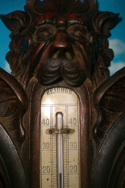

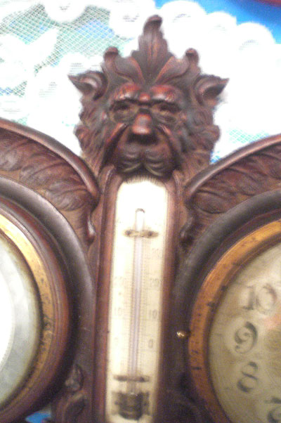

Здравствуйте
подскажите и мне пожалуйста, это Густав Бекер с номером 1161344, дизайн странный, что даже ни в одном каталоге не встретила. помогите с датированием, и если встречала похожие, киньте ссылку, буду очень благодарна...
и еще, что обозначает шестиконечная звезда на тыльной стороне часов?

Рад приветствовать вас, nstsa, на форуме Watch.ru!
Дизайн не просто странный, а, прямо говоря, устрашающий ) Но устрашать он должен не нас, а злых духов, блуждающих среди людей.
Часы были произведены в 1895 году в стиле неоготики с использованием механизма Gustav Becker мелкой мастерской в немецком городе Ульме для пастора всемирноизвестного готического Ульмского собора (нем. Ulmer Münster), одного из величайших творений средневековых архитекторов и одной из высочайших церквей мира. Как известно, горгульи были популярным элементом в архитектуре готических соборов и, помимо утилитарной функции (встроенные в них трубы и водостоки отводили дождевую воду с крыши), несли еще и функцию устрашения всяческой нечисти.
Скоре всего, часы были подобраны в дотла разрушенном союзнической авиацией Ульме советскими солдатами и привезены в Россию.
Что же до шестиконечной звезды, это вполне может быть торговой маркой той самой мелкой мастерской, изготовившей корпус. Помимо звезды есть какие-то буквы?
С ув,
Олег.

nstsa nstsa вне форума
Регистрация: 29.04.2010
Адрес: москва россия
Сообщений: 3
Oled
Спасибо, как интересно..Но вы уверены, что для пастора? Скорее похоже на какой масонский символизм-). В центре этой звезды есть буквы то ли их две "FR" то ли три "FJR" Фото с головой этого антикварострашилища ниже
ID:	47104   Нажмите на изображение для увеличения
