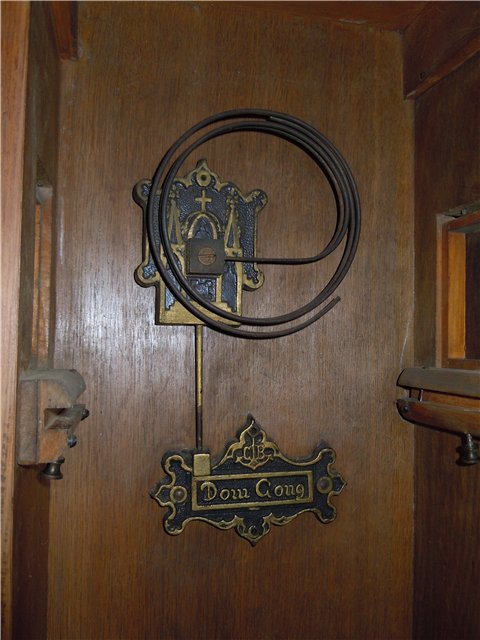

Добрый день. Вот достал по случаю такой гонг, фото не моё, так как нет под рукой фотоаппарата. Хочу встроить его в корпус, но не знаю какой формы должен быть молоток, что бы он попадал по обеим спиралям, или на одной оси два маленьких молотка? Спасибо за ответы.

Сообщение от Tarsyk Посмотреть сообщение
Для такого гонга обычно используется пара молотков, работающих синхронно.

Спасибо за ответ, но вроде слышал, что существует овальный молоток для таких гонгов. Может кто видел и разместит фото?

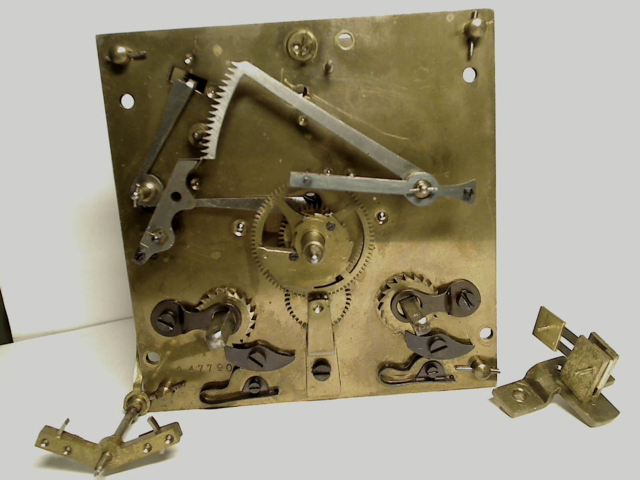

По поводу ремонта пендельфедера -вопрос не в инструменте,а как раз в тонкостях! Про щуп не совсем ясно потому что везде разная ифа о его толщине,а померять самому огрызки от старого временно нечем! Так же у меня отсутствует нижний обрывок с колодками поэтому нужны все размеры и колодок и щупа(длина,ширина,материал,вес и т.п. -все что влияет на спуск и аутентичность)И вдобавок интересен момент со способом крепления штифта в нижних колодках и соединение колодок между собой(пайка или винты.....?если винты то латунь или железо...? и т.п).С наличием хорошей фотографии всего в сборе у меня получится аутентичнее!

Ну тогда так.

Штифт держится на тугой посадке, без винтов и пайки. Нижняя колодка просто согнута пополам из целого куска латуни.

Остался вопрос за расстоянием между верхней и нижней колодками!

Сообщение от morda Посмотреть сообщение
Эти размеры не раз обсуждались на форуме.
Расстояние 10-20 мм.
С уважением.
С.Д.
  #990
Старый 20.03.2013, 21:05
morda morda вне форума
Регистрация: 27.03.2012
Сообщений: 5
Сказал(а) спасибо: 2
Читал эту тему,но так и не понял 10-20 это как душе угодно лишь бы попасть в пределы?Просто как спецы скажите сколько ровно,а то я уже всю тему под..портил.
