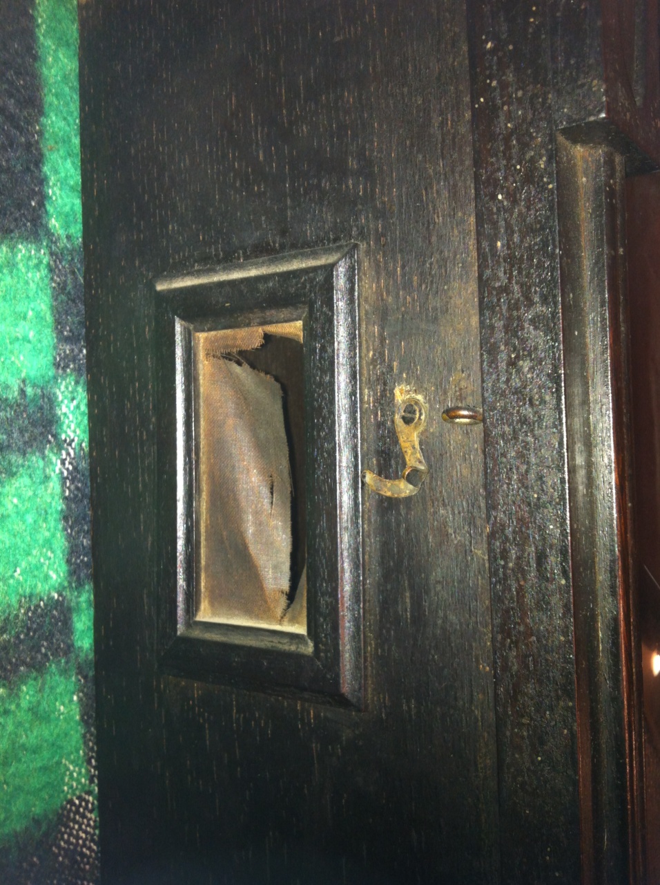

G.B.
Добрый вечер форумчане. Вот и я примык к числу счастливых обладателей часов Gustav Bekher - приобрел вот эти замечательные часы.
1. Планирую отмыть и перекрасить корпус часов. Подскажите какого цвета он должен быть в оригинале?
2. Так-же у часов порвано слуховое окошко- какой тканью лучше заменить?
3. Циферблат- как его лучше отреставрировать? Приобрел чистящее средство для меди, латуни и пр. ювелирных украшений- планирую полностью его почистить , а затем нанести краску на цифры. Можно так сделать и какую краску лучше использовать? Цифры выбиты, поэтом проблем в прорисовке не будет.
Знатоки подскажите пожалуйста , а я обязательно выложу что получилось на вашу строгую критику.
Правда времени свободного мало, поэтому восстанавливать буду долго.
Обычно там стоит стекло, повидимому бумагой заклеили, чтобы пыль не попадала.

Это окошко для настройки системы боя и регулировки механизма. Можете вклеить туда любую немаркую (коричневую, бежевую), главное натуральную (не синтетическую) ткань. Прикол - у меня на часах была ткань красного цвета, сейчас поставил коричневую. И у меня оконка ешё и снимаются.
Поддерживаю Олега по поводу циферблата - он вполне сохранен и не нуджается в чистке, если полировать - то будет выглядеть как новодел.

Сообщение от Kolab Посмотреть сообщение
Нет, там ткань. Всегда.

Сообщение от валерка Посмотреть сообщение
Добрый вечер,
не к ГБ будет сказано, хочется добавить, что например, на некоторых HAU к ткань клеилась на металлическую перфорированную пластину.

На моих HAU цельные деревянные, съёмные. Очень аккуратно выполнены. Для чего их ставили не знаю, скорее всего для наблюдения за работой меха, - смотровые окна. Встречаются, как правило, на жильных часах начиная с начала прошлого века, в корпусах с цельными боковинами.
