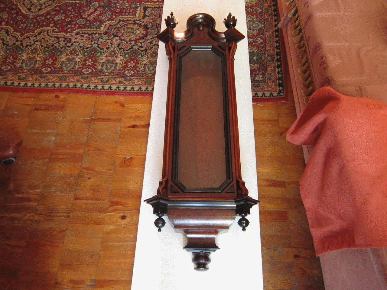

Доброго, дня проффесионалы своего "Дела" с Рожденстеннскими праздниками!!! Я забрал корпус своих часов. Мастер (я его квалифицирую) с Большой буквы, подтвердил, что корпусу 200 лет (сказал, что может ошибаться на 50 лет ) не более. Я не знаю , где и как был сделан корпус, но факт того , что он смотрится , как произведение искусства -это факт!.Жаль, что не все фото присутствуют, но есть большее количество ( не справился с управлением , нафотал усе ракурсы) . Ещё есть один вопрос, но, я задам, его несколько позже. С уважением ко всем читателям, спасибо, за внимание и понимание.
Мастер действительно МОЛОДЕЦ!!
