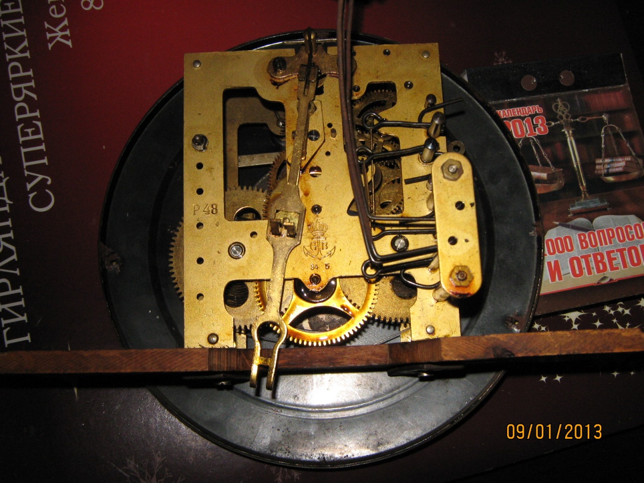

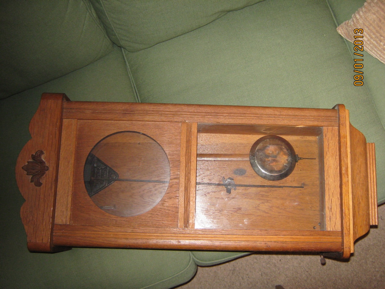

Добрый вечер форумчане !Прошу вас помочь мне в определении недавно купленых часов GB,если конечно это они.Добросовестно прочитал все 79 страниц этого топика,но определить свои часы не могу.Еще возникли сомнения в подлиности корпуса,стекла явно не родные.Идут точно,бой красивый.Поначалу отбивали часы как положено,но после того как я их достал чтобы чтобы посмотреть есть ли на платине серийник,они стали отбивать час не точно,8 часов бьют 5 раз,12 один раз и т.д.Может кто знает в чем причина?Заранее всем спасибо даже если и не ответите))).

Не знаю, огорчу Вас или порадую. Дело в том, что это как бы Беккер и как бы не совсем.
Часы изготовлены компанией Юнгханс в мае 1934 года. Фабрики Беккера в это время уже давно не существовало, но Юнгхансы продолжали выпускать часы с их логотипом.
Причина неправильной отработки боя в том, что снимая механизм Вы сбили настройку. Это не страшно и легко устранить. Если смотреть на циферблат в "фас", слева за ним, вверху есть небольшой фигурный рычаг, установите механизм на место и применяя этот рычаг, добейтесь совпадения количества ударов, показаниям стрелок.

Чтобы восстановить бой: фото 3, маленький рычажок сбоку механизма, рядом с цифером. Установите целое кол-во часов, затем, нажимая рычаг добейтесь нужного кол-ва ударов. Корпус, мне кажется, родной, но стекла действительно заменены, поищите иногда на ебэй продаются в сборе нижний блок, а круглое можно и подобрать.

верхнее стекло должно быть выпуклое, нижнее с фацетом. Часы как часы, чего расстраиваться?..
