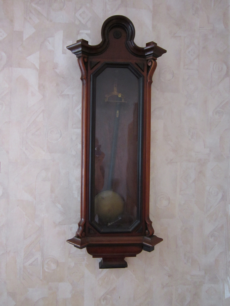

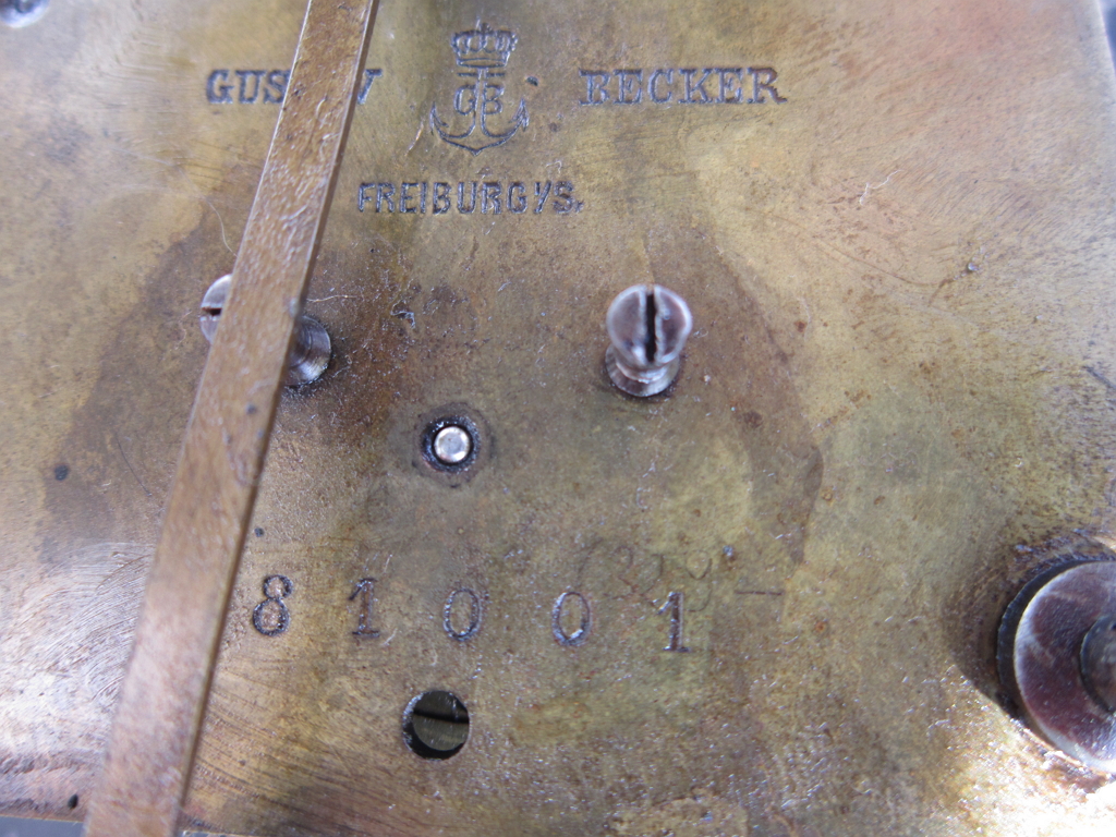

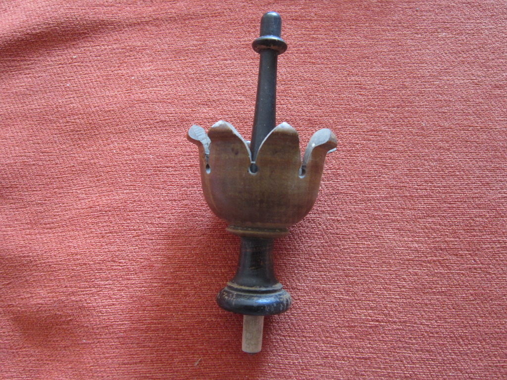

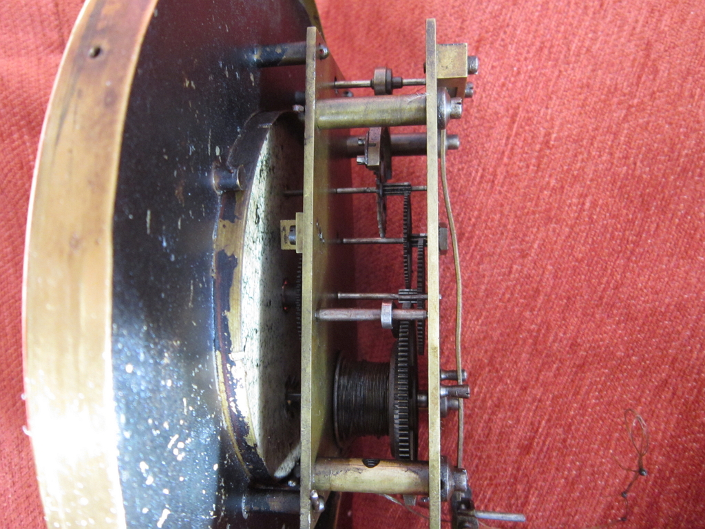

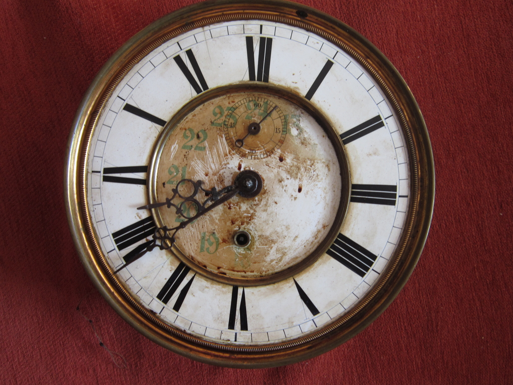

Доброго дня . Достались от деда такие часы GB номер 81001. Я их датировал (согласно Вашим таблицам) 1874 год. Правильно ли это? на корпусе не хватает трёх "шишек" (одна есть оригинальная), где их можно заиметь? корпус в состоянии на 4+ . Что ещё Вы можете пояснить по этим часам, и какова их примерная оценочная стоимость? Спасибо.

Датировали часы Вы совершенно правильно, 1874 год, подобные шишки Вы не найдёте нигде, придётся делать под заказ у ХОРОШЕГО! мастера.
Примерная рыночная стоимость от 1500$, возможно и выше.

Поздравляю с прекрасной находкой, очень нечасто попадаются ранние часы этой именитой марки. Корпус великолепно выдержан в пропорциях, так могли делать только старые мастера! Циферблат разберите аккуратно и отмойте водой с мылом, не щадите 24-часовую оцифровку, смело смывайте, она была сделана в начале 20 века по тогдашней моде.
Думаю, с шишками вам надо поступить так - заказать копии хорошему местному краснодеревщику, ведь аналоги вы просто нигде не купите. Единственный нюанс - в оригинале, шишки верха и низа могли отличаться, как размером, так и формой. Я постарался поискать у себя в архивах и в интернете фото аналогичного корпуса от GB, но тщетно. Может быть коллеги из Польши, нередко заходящие на наш форум, смогут с этим помочь?
По поводу оценки, я бы предположил 1000 долларов минимум.

Спасибо за разъяснение. Эту "находку" дед с войны привёз! Экспроприировал, наверное, у местного бургера! Но об этом уже достоверно неизвестно. Эти шишики были наверху, а внизу (если мне ни с кем не изменяет память) была такая-же штука, только без штырька(палочки). Надо часы привести в порядок! Спасибо!

Лично я сомневаюсь в оригинальности корпуса, а ещё больше в шишке что на фото. Если даже всё родное то не более 1000 долл.
