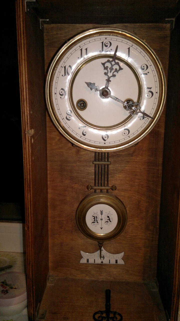

Здравствуйте ))никак не могу определить? буду рад вашей помощи))

Прежде всего надо сказать, что корпус у ваших часов самодельный. А по поводу механизма все написано в посте #6 данной ветки.
