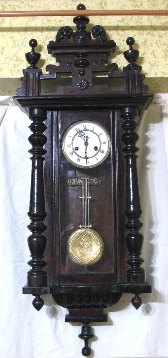

Добрый день.
Что скажите по поводу часов???
ID:	248101   Нажмите на изображение для увеличения
ID:	248102   Нажмите на изображение для увеличения

по поводу
Здравствуйте, такой же корпус у моих Schlenker-Kienzle, но гланое, что я увидел - стрелки разные.

Сообщение от zmiey Посмотреть сообщение
Добрый день.
Что то меня смущает внешний вид.
Добрый вечер zmiey.
А что конкретно Вас смущает в этих часах?
Обычный рядовой Беккер, сделан в Чехии, г. Браунау.
Минутная стрелка самодельная.
Часы как часы.
С уважением.
С.Д.

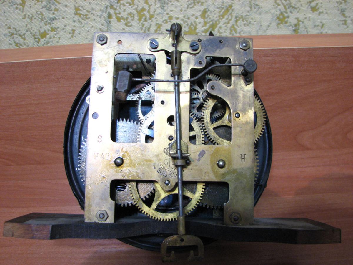

Сообщение от enke Посмотреть сообщение
Подскажите пожалуйста на сколько хватает завода этих часов http://allegro.pl/unikalny-gustav-be...306685604.html ?
Добрый вечер enke.
Судя по длине верёвки завода должно хватать на две недели.
Но Вас не смущают клейма на механизме? Там выбита совсем другая длина маятника, намного меньше имеющейся в наличии.
Мой Вам совет, пожалуйста будьте поосторожнее с покупками у этого "товарища". Славится продажей "новоделов"
Сам имею плачевный опыт.
С уважением.
С.Д.

Сообщение от Сергей Дмитриевич Посмотреть сообщение
Добрый вечер enke.
С уважением.
С.Д.
За что же Вы так, товарища то... Разве он в чём то обманывает Вас? где он там пишет что часы имеют столько то лет, или что корпус старый - родной? Задавайте вопросы, но только через алегро, чтобы можно было отследить переписку, - только тогда можно будет на него жаловаться если он Вас обманет или скроет то что должен был сказать.

Привет Валерий.
Мы не ругаем этого "товарища", просто хочу предупредить коллегу о возможных осложнениях, что бы потом не было мучительно больно. Уважающие себя продавцы обычно предупреждают что продают "новодел" или "реплику", а у него написано только что часы уникальные и обслужены мастером.
На "новодел" и цена должна быть соответствующей.
Кстати что можно сказать о механизме? Обозначение Р36 на задней платине в компании Густава Беккера вообще не встречалось ни на каких механизмах.
