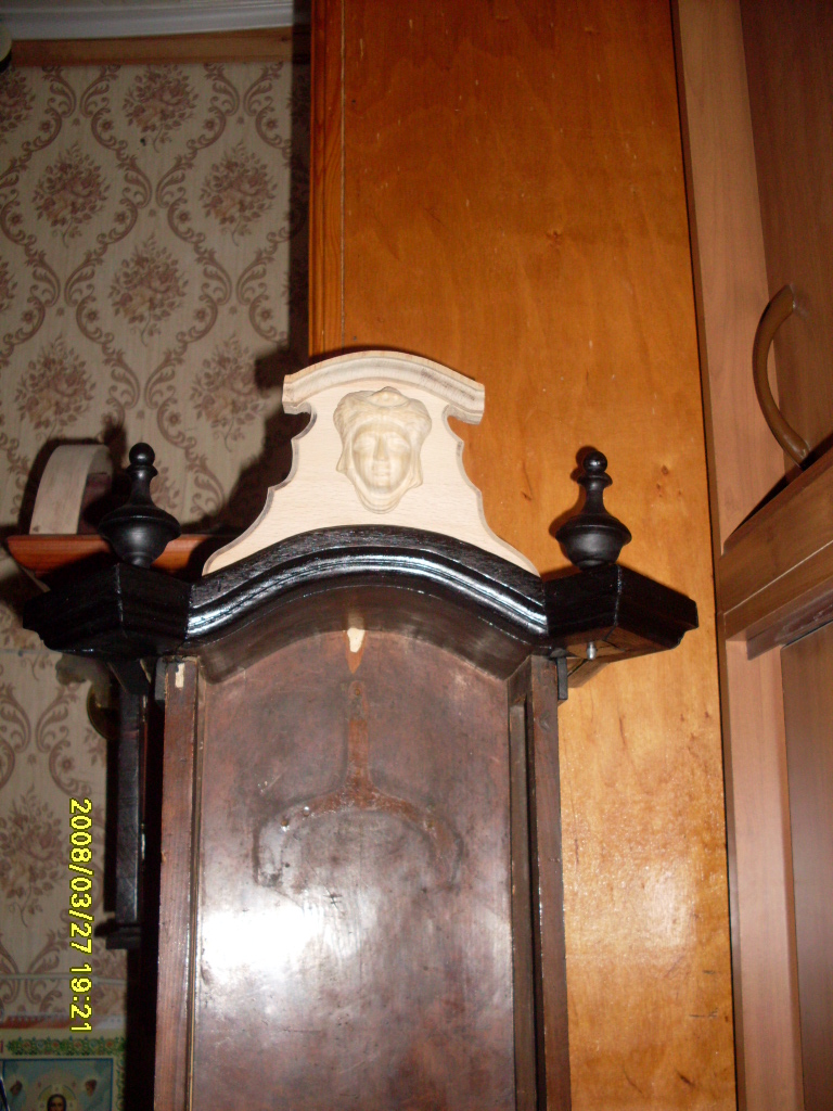

http://forum.watch.ru/attachment.php...8&d=1331994272Добрый день.Может и не стоило писать,но после долгих мучений восстановил корпус,благодаря фото Сергей Дмитриевича,взяв за основу "херувина".Другой формы сколько не пытался найти не смог.Вот что получилось.

Очень красиво. А чем резали мордашку? Фрезер-копиром 3D? Если не затруднит, откройте тайную технологию...
Резцами вручную.

Снимаю шляпу, Маэстро!

Сообщение от nnebusov1 Посмотреть сообщение
Резцами вручную.
Добрый день, это заслуживает уважения! сам пытаюсь вырезать но пока безуспешно (в свое время не купил формочку для гипсовой отливки....) . А по часам (с короной такого размера), по моему скромному мнению хвост немного великоват получился (хотя может и соразмерно если вверху шишку красивую добавить), а так очень хорошо.
