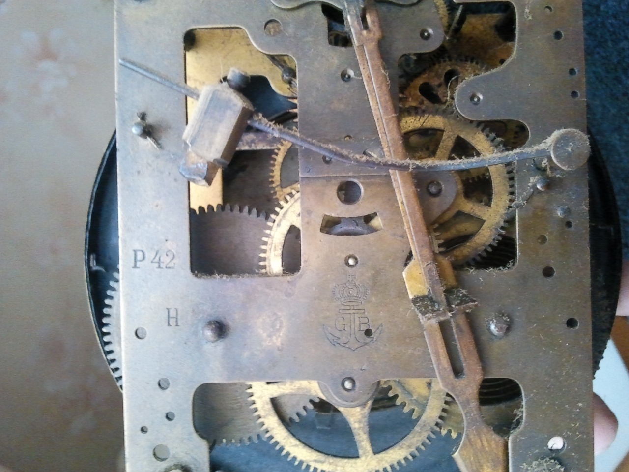

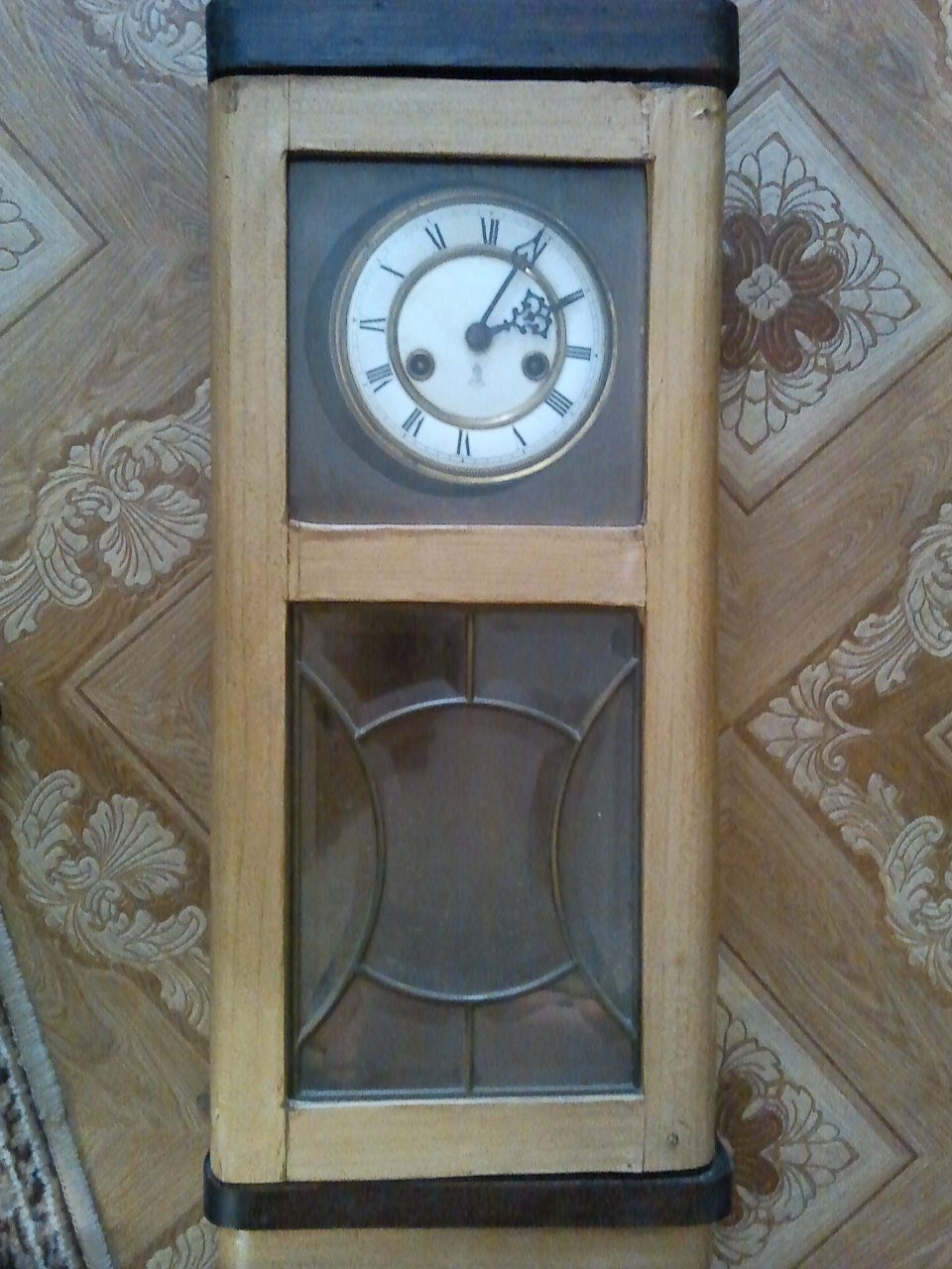

Нужна помощь.
Помогите, пожалуста. Любая информация интересна по этим часам. Нам предлагают за них 20 долларов. Механизм на ходу, корпус надо реставрировать. Фотки прилагаю. Заранее благодарна.

Добрый день, lepa2004, добро пожаловать на форум!
Ваши часы были произведены на фабрике GB в г.Браунау (ныне территория Чехословакии) где-то в интервале 1913-1926 годов. Механизм недорогой, класса Silesia, с прорезными платинами и цевочными трибами (литера H слева на задней платине). Корпус также достаточно простой, стиль арт-деко, оригинальный или нет - трудно скзать, не видя его внутренности. Но, даже учитывая самую простую комплектацию, такие часы должны стоить немногим дороже, от 50$. По сути, сейчас один механизм столько стоит.

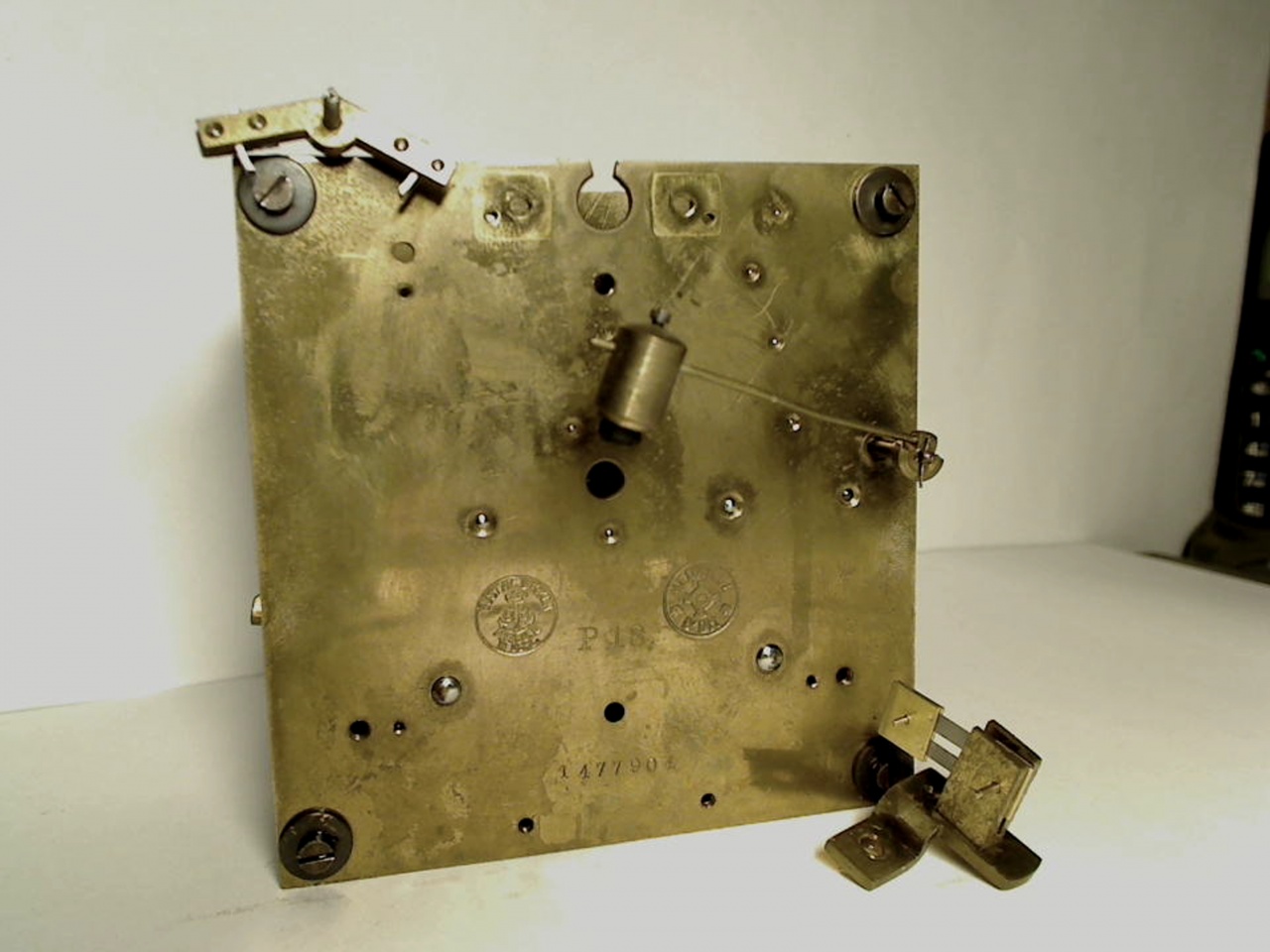

Мост анкерной вилки не типичен для Беккера,
Вот, вовсе уж дешёвый. И вилка анкера немного другой формы, и счёт боя эдакий... Корпус модерн.

Сообщение от sergoki Посмотреть сообщение
Привет Сергей, давно тебя не видно было, рад что появился.
Я говорил не о вилке, а о форме её моста. Хотя посмотрев повнимательнее различные механизмы Беккера заметил что мосты использовались разной формы.
Вообще, если присмотреться к механизмам фирмы Беккер появляется ряд вопросов по их подлинности. Где-то читал что даже простые, с прорезными платами и надписью "Силезия" активно клепали чехи, после 1918 года, но не стеснялись ставить клеймо Беккера.

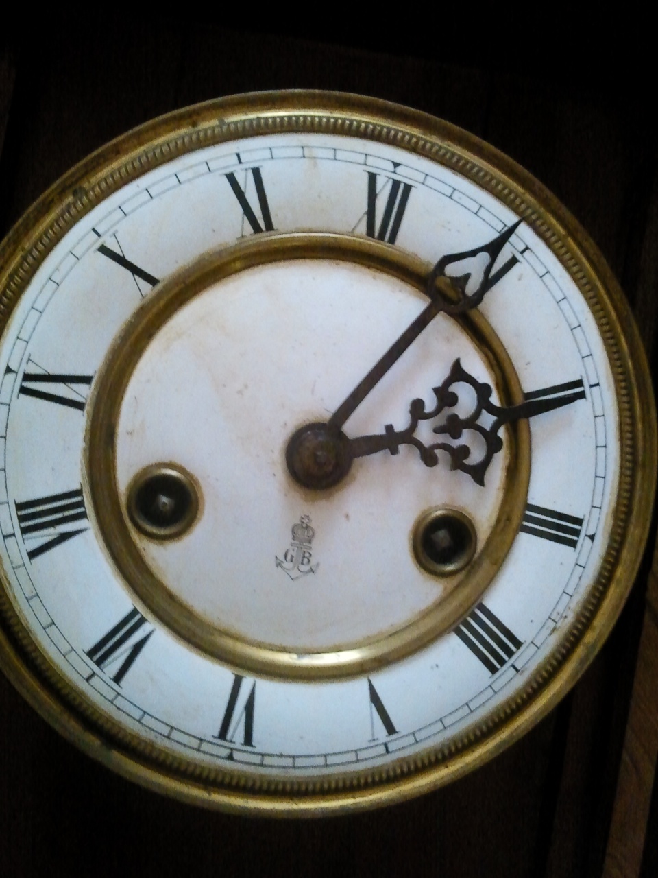

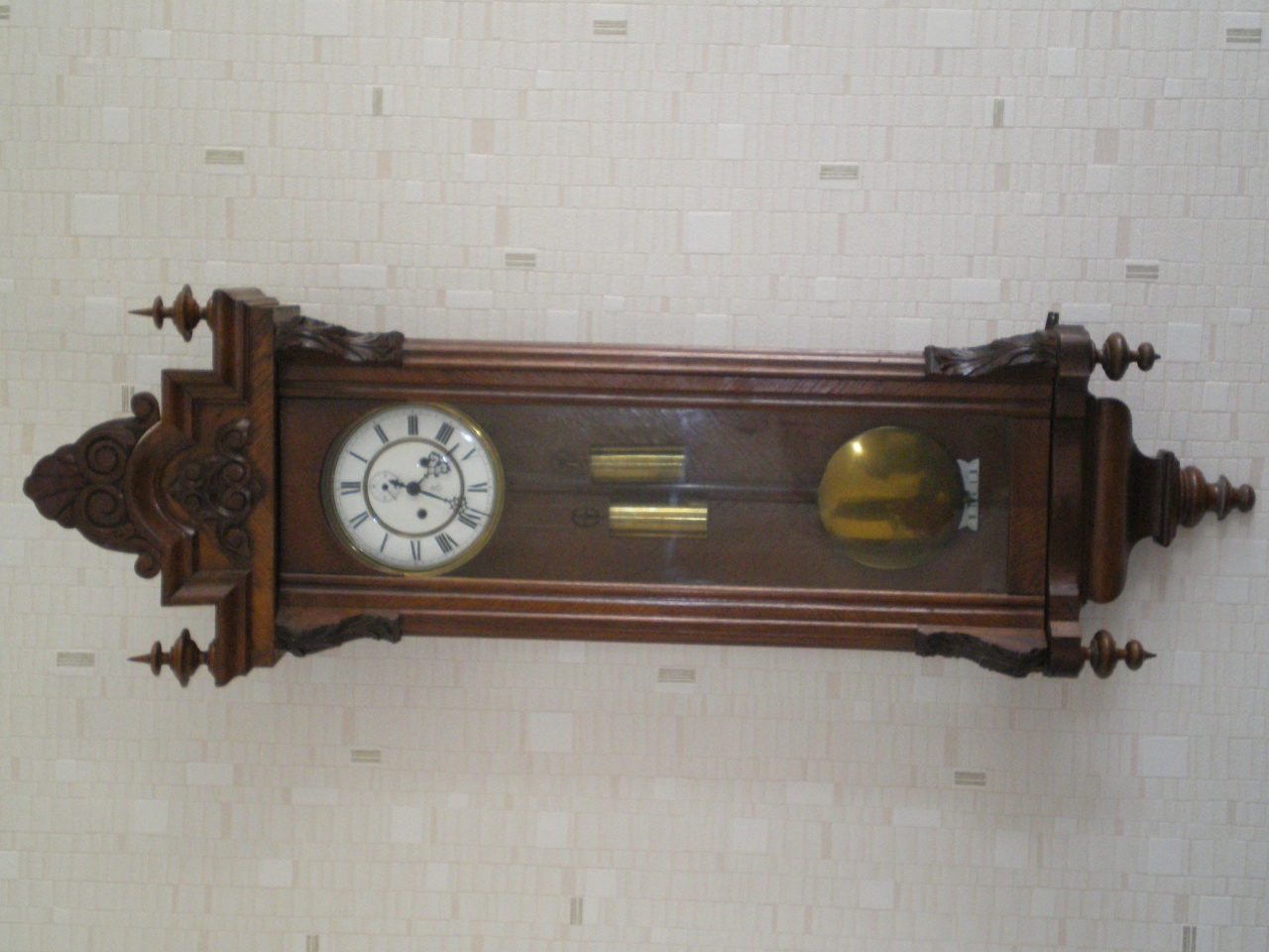

Нужна помощь
Помогите с возможной информацией по часам.
ID:	238948   Нажмите на изображение для увеличения
  #538
Старый 31.03.2012, 11:34
xthybrjd xthybrjd вне форума
Регистрация: 23.11.2011
Адрес: Россия Московская область
Сообщений: 434
Сказал(а) спасибо: 208
Поблагодарили 161 раз(а) в 105 сообщениях
Прекрасный жильный Беккер! Поздравляю!

Сообщение от eugen e Посмотреть сообщение
Здравствуйте eugen e
Добро пожаловать на форум.
Как Вам уже сказали это хороший жильный Беккер. Я думаю 1890-х годов.
Если Вам необходима более точная датировка нужно знать их серийный номер.
С уважением.
С.Д.

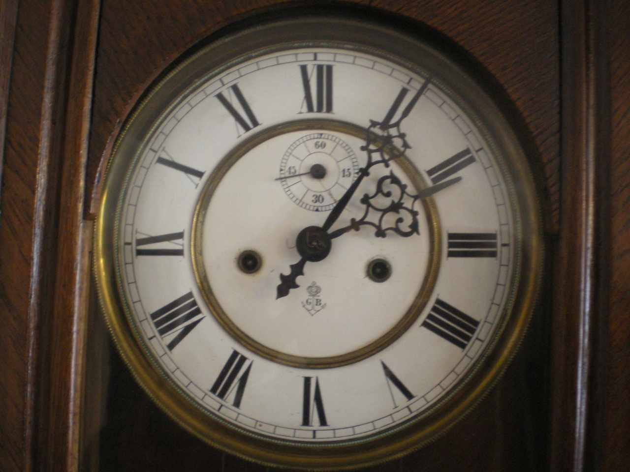

Всем спасибо за ответы. Подскажите, гда можно посмотреть серийный номер часов? Выкладываю еще фото циферблата.
