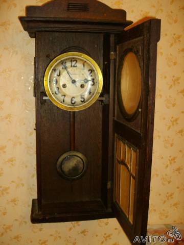

Наконец то приобрёл себе давнюю мечту
Здравствуйте! Сегодня приобрёл себе часы GB. Радости нет предела, хотя конечно у корпуса есть минусы. Перечитал эту тему и меня смутил только один момент:
"Кстати, есть возможность узнать год выпуска поточнее. К примеру, если на задней платине есть надпись Silesia, значит часы могли быть выпущены только до 1926 года (т.е. в 1925-26 годы), если надписи нет - после 1926. Также известно, что после 1927 GB стал штамповать свой логотип на циферблате, чего на ваших часах не наблюдается. После 1928 на механизмах стали штамповать точный год и месяц выпуска в формате ГГ ММ. ".
У меня на механизме надпись Silesia есть(под якорем) , но при этом на циферблате сверху написано Gustav Becker. Встречались ли вам эти сочетания?
С уважением
Виктор.
ID:	211802   Нажмите на изображение для увеличения

Сообщение от kotas Посмотреть сообщение
С уважением
Виктор.
Добрый день, Виктор, добро пожаловать на форум!
Судить по надписи на циферблате о годе выпуска в данном случае не корректно. Принимая во внимание дизайн корпуса, циферблата, стрелок - ваши часы были выпущены ориентировочно в период 1910-1920 годов.

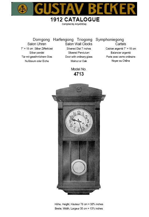

Очень похожие корпуса есть в каталоге GB за 1912 год (нужно понимать, что каталоги отличались для разных стран и вариантов наверший, витражей в дверке и прочих декоративных элементов корпуса были сотни).

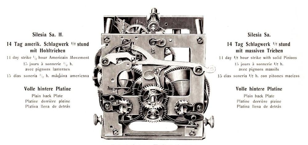

Механизм Silesia класса H (c наборными трибами и системой боя со счетным колесом) был самым простым в линейке, выпускался с 1913 года.
Исходя из вышесказанного, я бы датировал ваши часы интервалом 1913-20 гг.
С ув,
Олег

Название: Silesia Sa. H. Mvmt.jpg

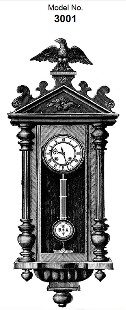

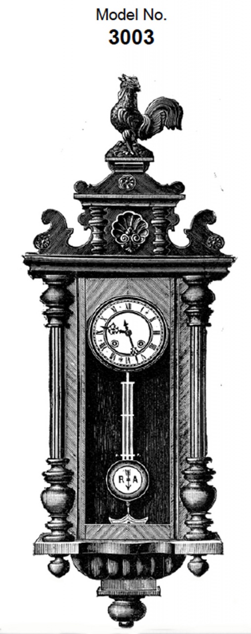

GB
Добрый вечер, Олег
Появились новые часы Густав Беккер, как всегда утеряно навершие, не хватает других декоративных деталей, номер механизма 1826148, попадает на 1912-13 год. Нужен ваш совет по внешнему виду недостающих деталей, фото аналогов, если возможно крупное изображение по каталогу, в ближайшее время планируется их изготовление и реставрация корпуса
С уважением
Владимир

Добрый день, Владимир!
Это по какой таблице вы сверялись, что получился 1912 год? Вот правильная таблица, я много раз уже писал про нее:
http://forum.watch.ru/showpost.php?p...5&postcount=43
По ней ваши часы датируются первой половиной 1905 года. Этому периоду соотвествует и корпус - такого рода прямые полуколонны с точенками сверху и снизу больше характерны самому началу 20 века.

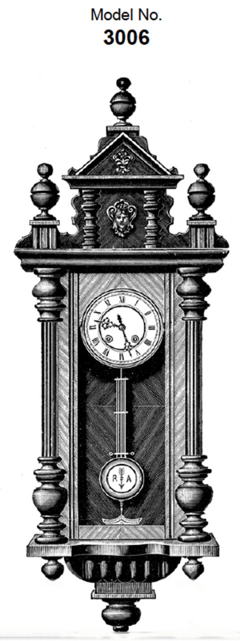

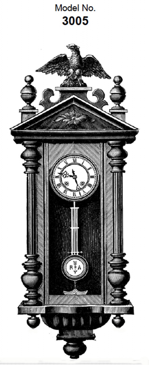

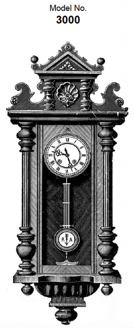

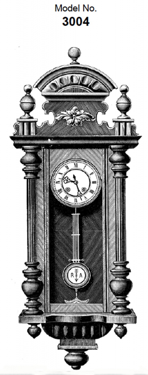

Вот несколлько вариантов из каталога GB, выбирайте, какое навершие вам больше нравится.
С ув,
Олег
ID:	212623   Нажмите на изображение для увеличения
ID:	212624   Нажмите на изображение для увеличения
ID:	212625   Нажмите на изображение для увеличения
ID:	212626   Нажмите на изображение для увеличения
ID:	212627   Нажмите на изображение для увеличения
ID:	212628   Нажмите на изображение для увеличения
ID:	212629   Нажмите на изображение для увеличения
