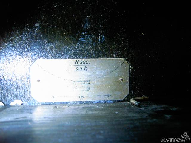

Недавно встретил вот такую табличку на часах в объявлении. Это GB, если что, а маятник, похоже, около 30-40 см.
ID:	205782   Нажмите на изображение для увеличения

Сообщение от Oled Посмотреть сообщение

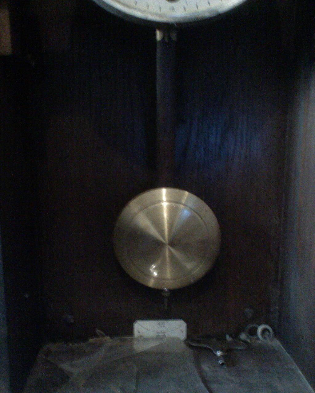

У меня на юнгах такая-же
