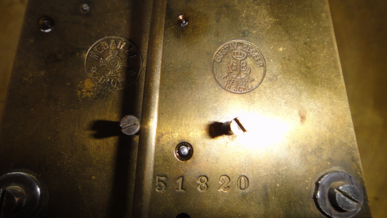

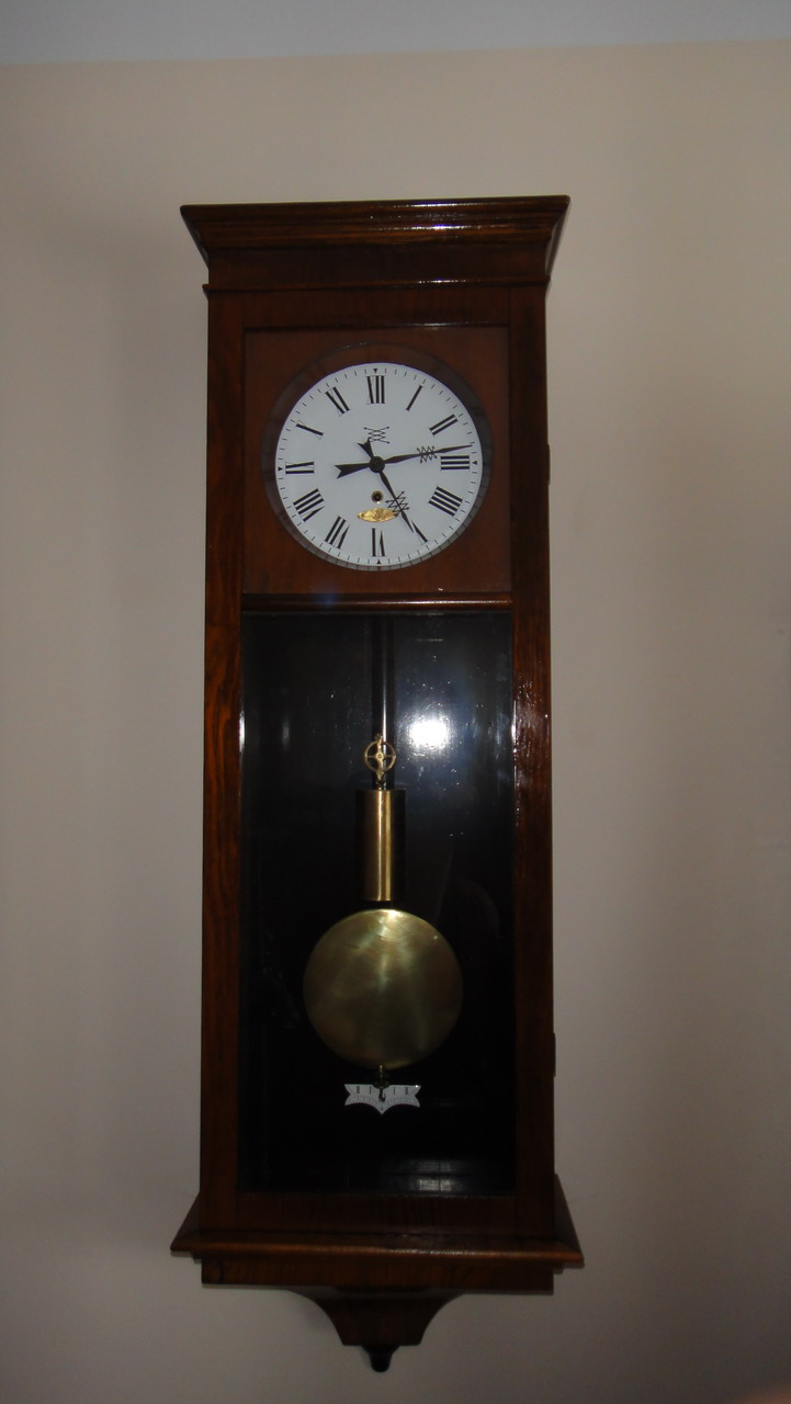

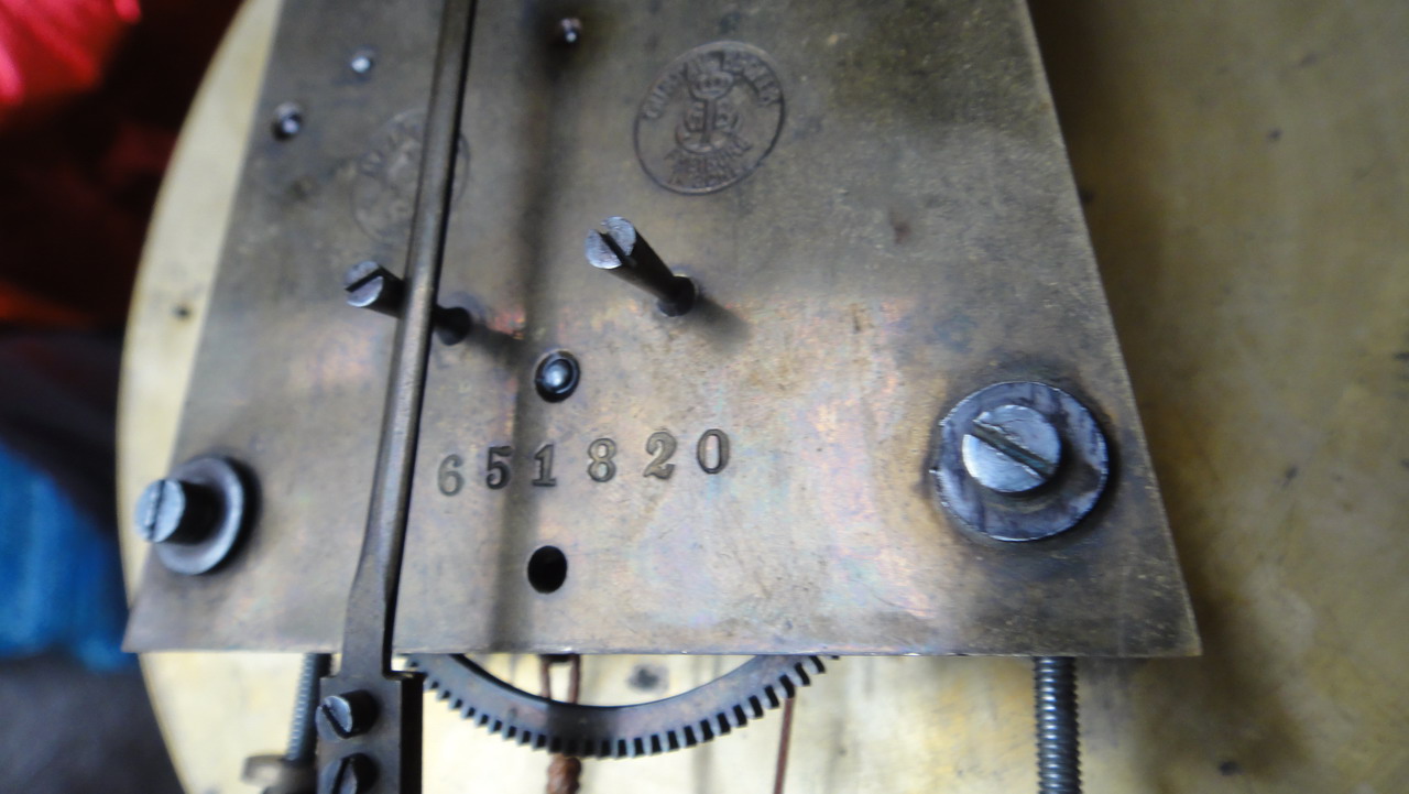

Достались мне от деда вот такие часы, они работали потом их сняли и лежали они лет 15 на шкафу, наконец руки дошли их подреставрировать. Интересно где и когда они были выпущены? Если не сложно, поделитесь информацией как их настраивать.

Хорошие часы. Это жильный регулятор отечественной сборки (корпус, циферблат, стрелки и тп - местной работы, механизм - GB фрайбургской фабрики, 1887 год). Интересно, имя какого торгового дома написано на циферблате?
Что вы имеете в виду под настройкой? Часы останавливаются?

Спасибо за информацию Олег. Шильдик на циферблате я не застал, вырисовывалась только его форма на выгоревшей краске, сделал так, просто бутафорию самому интересно что там было. Я механизм полностю промыл в бензин-калоша, смазал, старую леску поменял. Повесил идеально вертикально во всех плоскостях, но увы .... останавливаются, смещал легонько по вертикали - тот же результат..... может подскажите где найти инфу по настройкам. Чуть не забил - минутнай стрелка на отметке 21-23 может назад упасть под собственным весом.

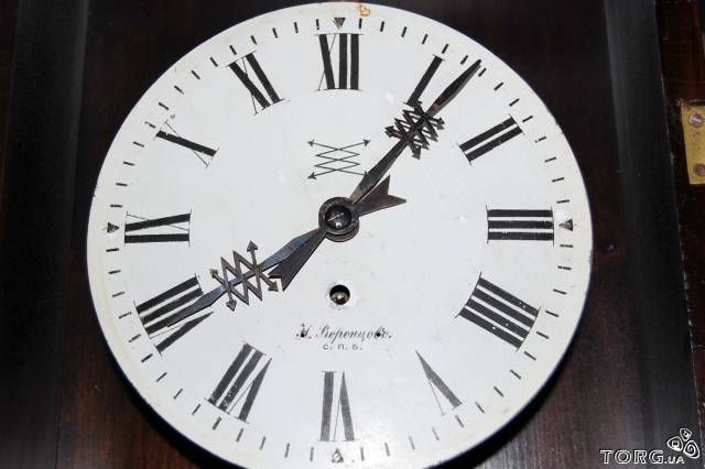

На цифере обычно просто было написано название торгового дома, продавшего часы, и, зачастую, приложившего руки к их сборке, как в случае в "Воронцовым" ниже.

Ход часов скорее не ровный. Интересно что маятник сам раскачиваеться неровно, тоесть не в одной плоскости вплоть до задевания задней стенки, хотя корпус расположен ровно во всех плоскостях. Пластинка на которую вешается маятник немного изгнута в сторону, если так и должно быть, то интересно в какую, вправо-влево?

Очевидно в этом и кроется проблема. Первое - поменяйте пендельфедер (эту пружинную пластину-подвес маятника) на новый, современный, разрезной. Сразу забудете о раскачке маятника. Он выглядит вот так:
http://molotok.ru/mayatnik-pendelfed...061832013.html
Второе - ход необходимо будет отрегулировать, чтобы он был абсолютно ровным. Это делается путем снятия механизма и смещения поводка маятника относительно анкерной скобы по чуть-чуть до достижения нужного результата.
