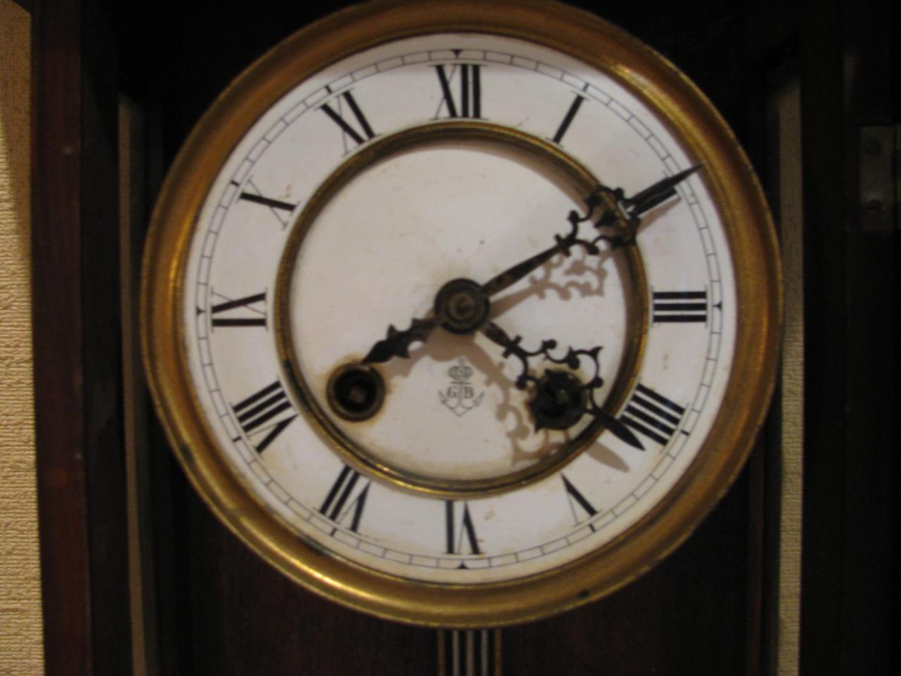

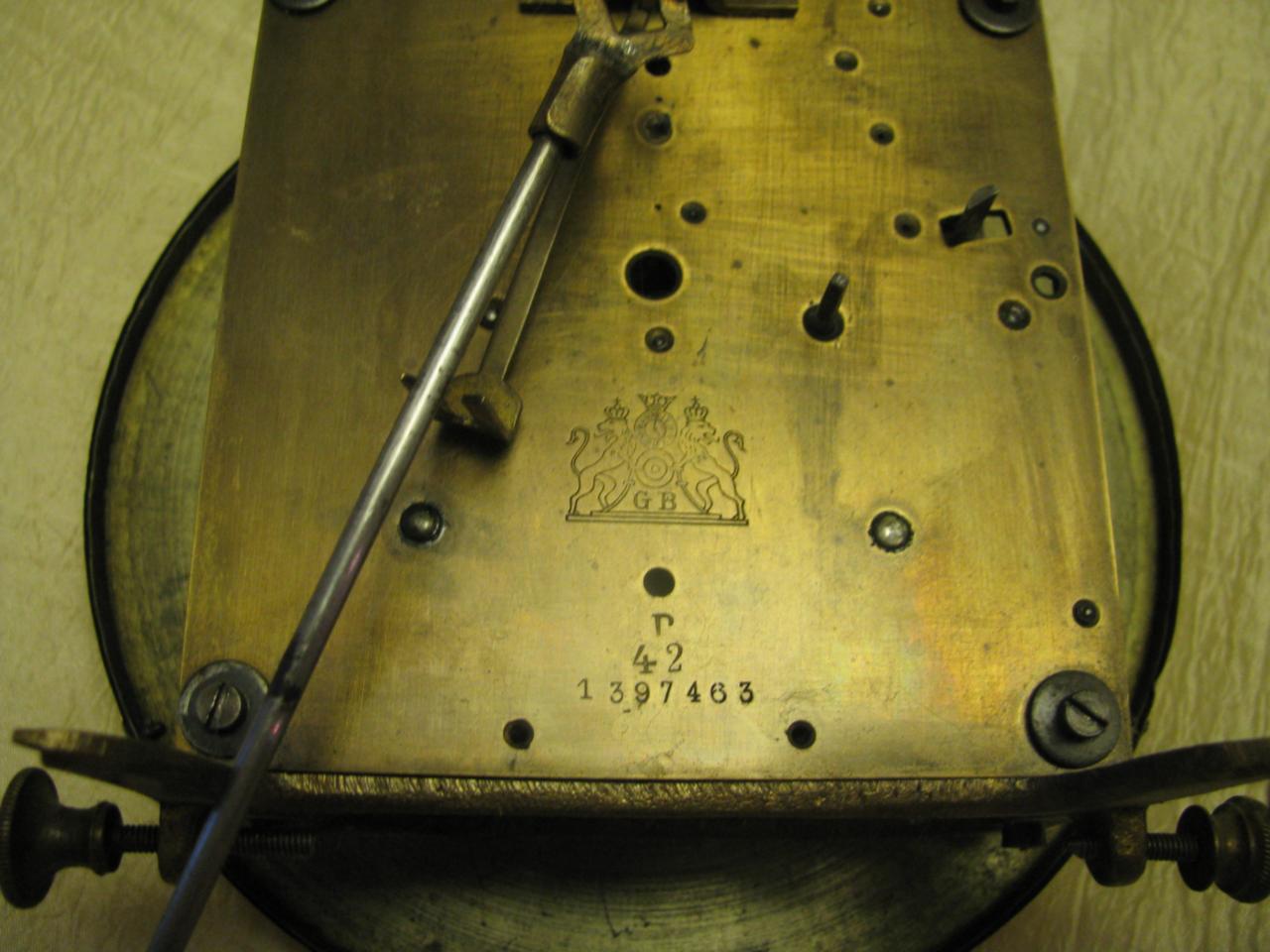

Добрый вечер уважаемому сообществу!
После долгих перипетий ко мне в руки попали в виде семенного наследства вот такие часы. Часы идут (правда отстают ощутимо), бой неработает (пружина боя затянута в усмерть), и как я понимаю, какая-то часть механизма боя утрачена....
Если я правильно прочитал эту тему, судя по номеру, часы 1899 года... Не ошибаюсь?
Надеюсь получить консультацию гуру, и понять, что на самом деле находится в моих руках. Всё ли родное и правильное, нужна ли/целесообразна ли серьёзная реставрация корпуса? И сколько такая реставрация может стоить? (Продавать часы не собираюсь- хочу восстановить и сохранить в семье).
Заранее признателен за ответ.

Здравствуйте, BDV2002!
Хорошие часики вам достались. Всё родное. Надо реставрировать! В Москве примерно 7000 руб. Плохо, что у вас нет больше половины механизма боя.

Присоединяюсь к Алексею, хорошие часики, с потенциалом. Качественный механизм. Кстати, клеймо на механизме также достаточно редкое, использовалось только около года или того меньше, при образовании компании VFU (объединения фрайбургских часовых фабрик) на основе фабрики GB в 1899 году.
К сожалению, похожего корпуса не нашел в имеющихся у меня каталогах GB, но они только с 1909 года, вкусовые предпочтения к тому времени уже поменялись.

"Однако! - сказал Ипполит Матвеич."("12 стульев") Это, как я понимаю,стоимость только реставрации корпуса? А поиск отстствующих частей механизма боя - это отдельное , и я полагаю, тоже не "трёхкопеечное" мероприятие? Кстати, а там, что действительно много деталей отсутствует? По моему, дилетанскому, пониманию, там не хватает только молоточка... Можно ли где-нибудь увидеть, как это должно выглядеть в оригинале?
И ещё вопрос по корпусу: с точки зрения специалистов, насколько серьёзная нужна реставрация? Беглым поиском в яндексе, в Самаре на вскидку не нашлось ни одной мастерской или специалиста, оказывающих такие услуги. Может стоит попробовать какие-то минимальные мероприятия попробовать сделать своими силами?

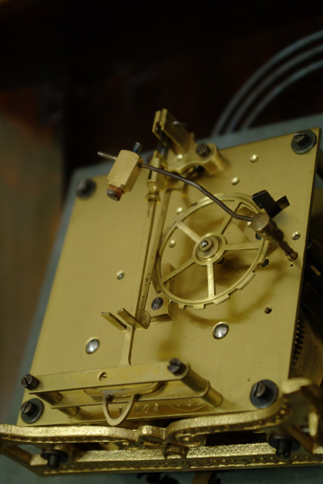

В механизме, на первый взгляд, не хватает молоточка и счетного колеса (вот этого большого на задней платине), в принципе, достаточно частые детали, найти можно.

BDV2002, приветствую!
По корпусу работы не мало. Разобрать, отмыть корпус, проклеить, сделать подходящее навершие с накладными элементами, подобрать для него похожий шпон, выточить необходимые шишечки, тонировать часть элементов, покрыть лаком, собрать. Это так, вкратце. Меньше чем за 7000 (если делать качественно) я бы не взялся.
Механизм за отдельную плату. Нужно фото механизма сбоку для точной оценки ущерба.

[quote=BDV2002;1085529]
Доброго времени суток BDV2002. Думаю если корпус не рассохся в местах стыков деталей, то разбирать его нет смысла. Достаточно смыть старый лак восстановить утраты шпона если таковые имеются, выделить черной краской точенки и накладные элементы и покрыть все полу матовым лаком в 2-3 слоя.
В принципе можно эту работу сделать самому. Заказать только утраченные точенки и корону.
С уважением Роман.
