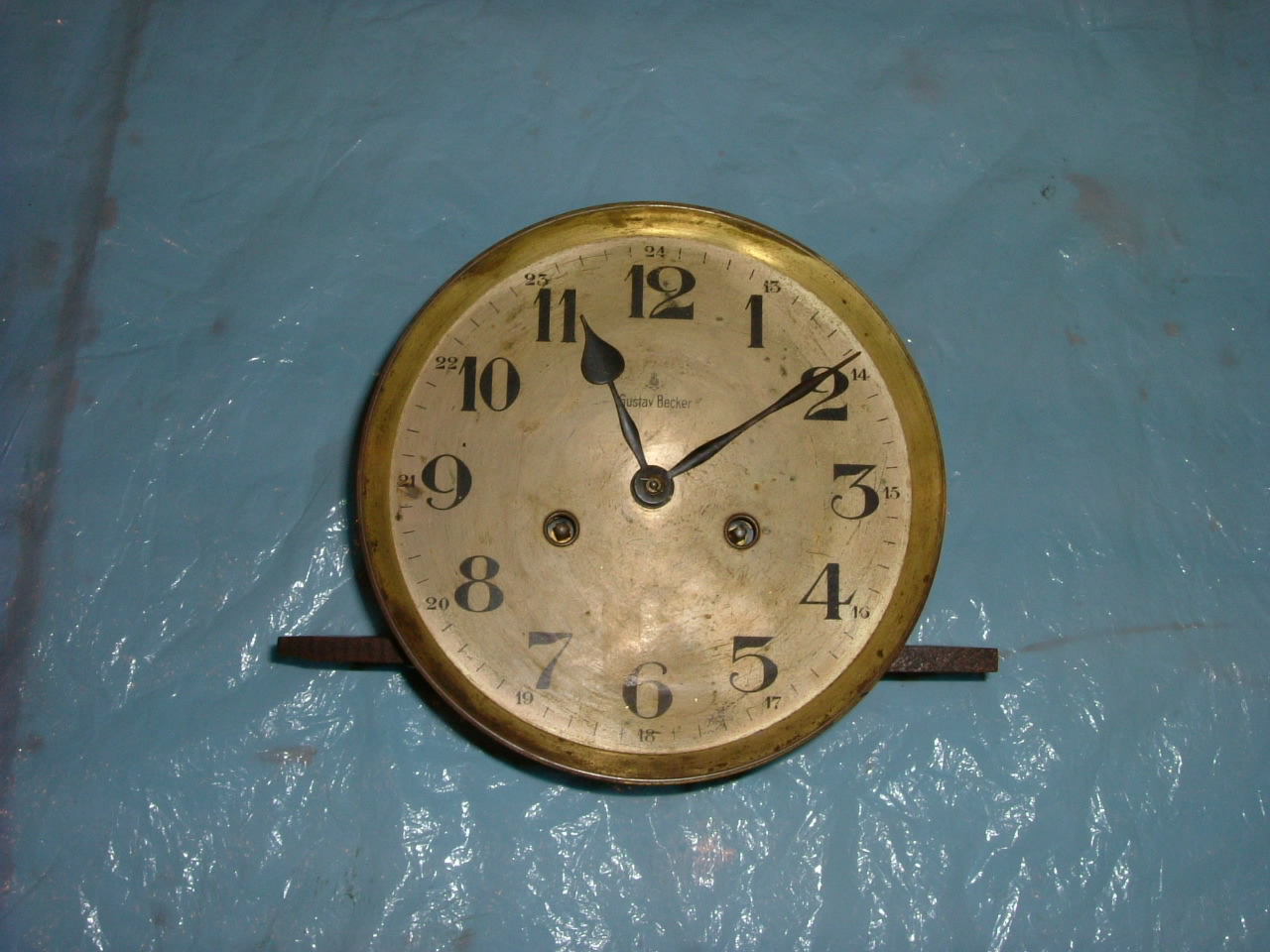

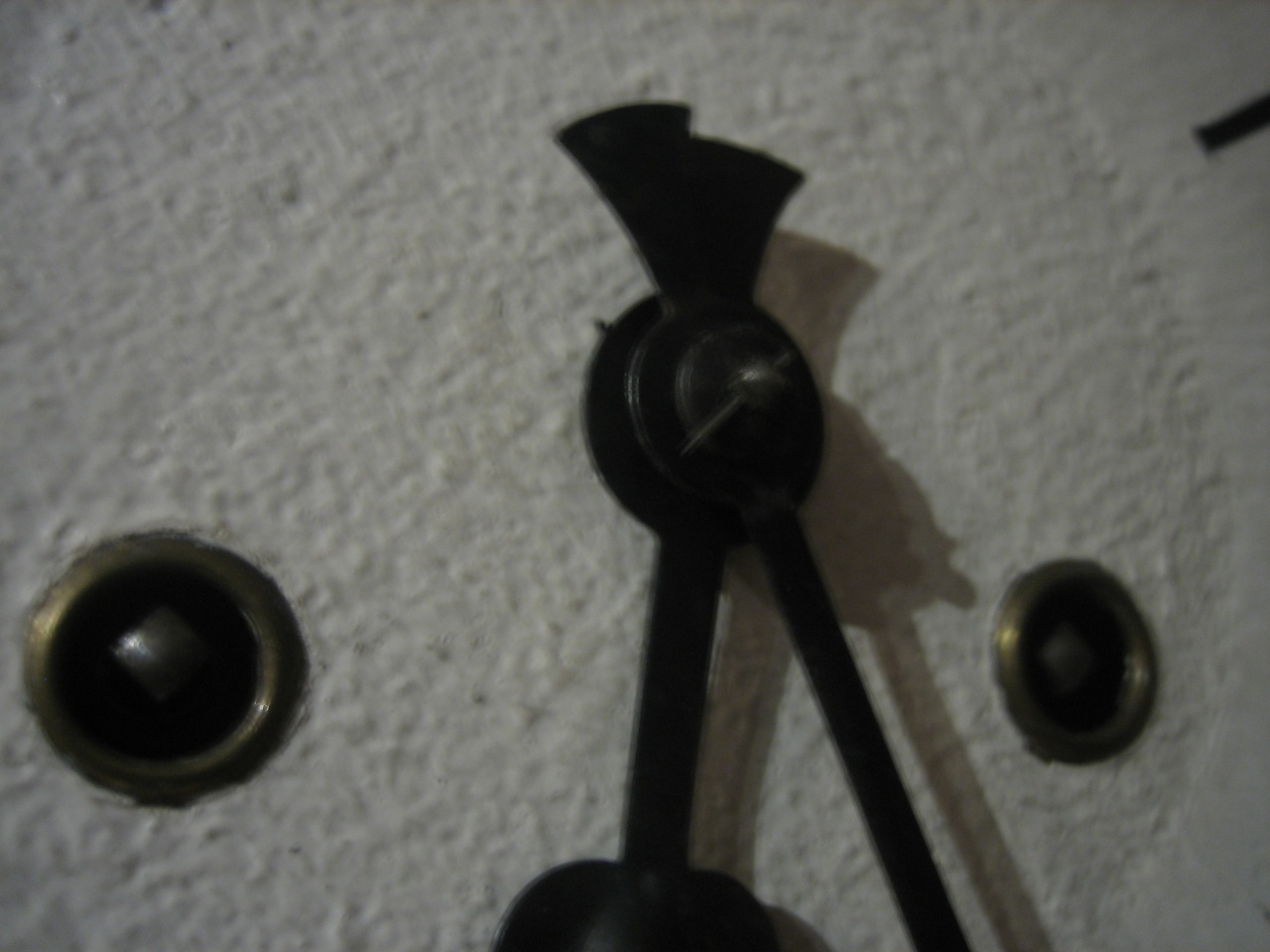

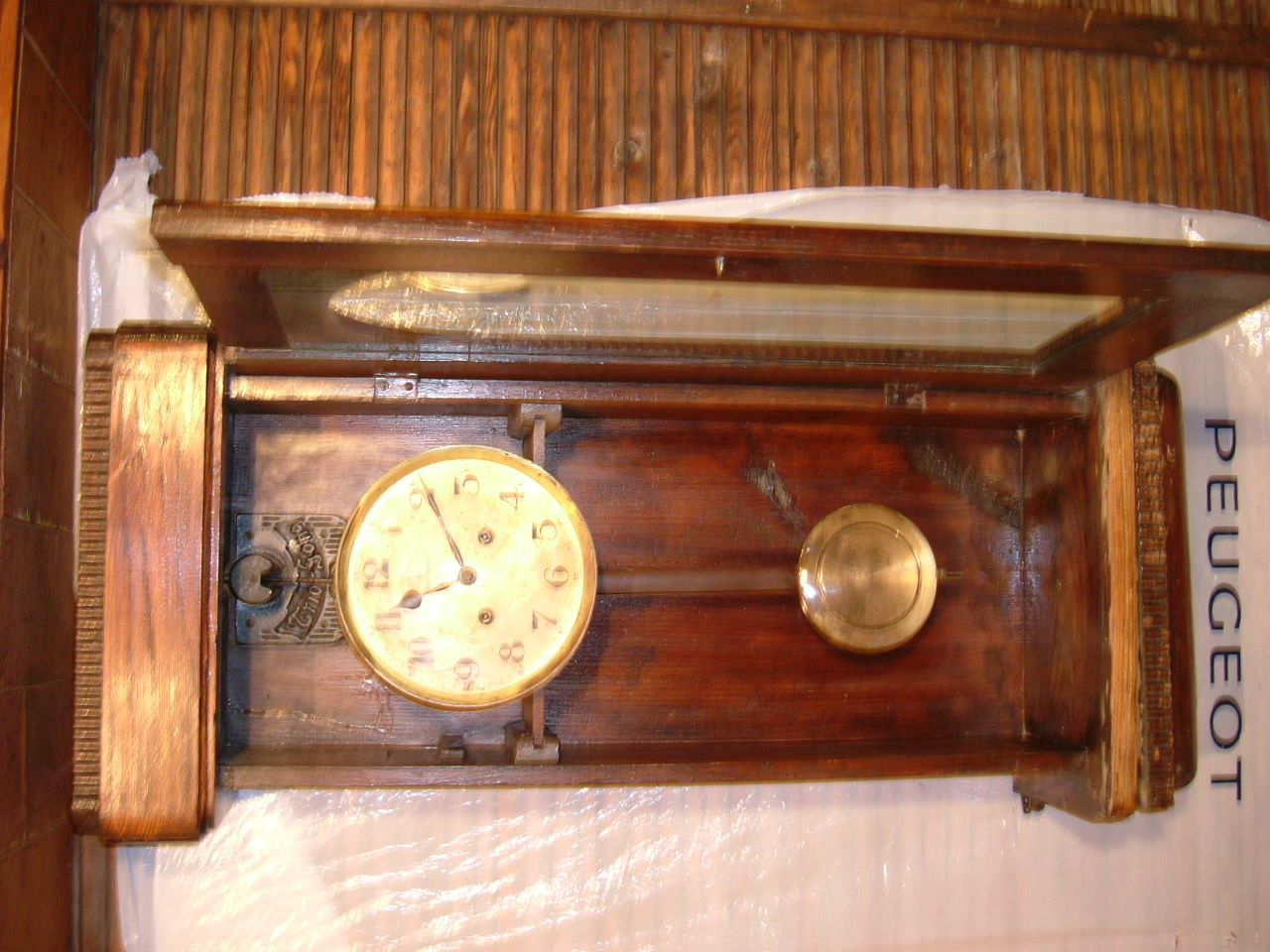

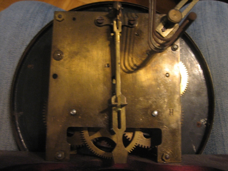

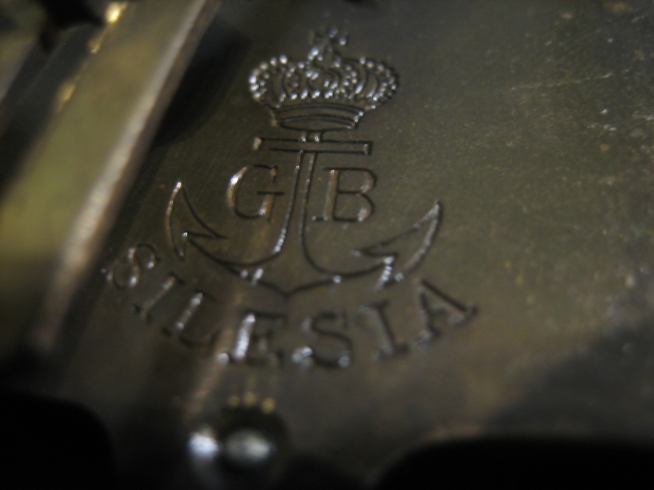

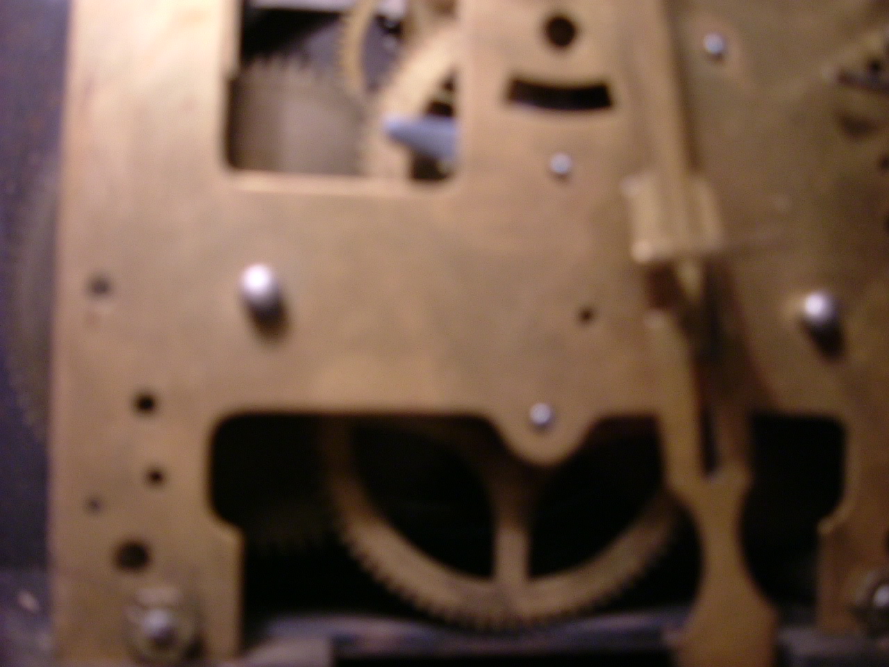

Добрый вечер специалистам!
Перепали мне часы, GB, маркировка на механизме - SILESIA.
Как я понял - бюджетный вариант 20-х годов прошлого века. Буду счастлив, если поможете выяснить несколько вопросов.
1 .Если можно, подскажите пожалуйста более точно дату производства.
Общий вид и вид по частям на фото.
2.Еще вопрос - механизм немного липкий на ощупь, такое впечатление, что когда-то очень давно его смазывали растительным маслом. Керосин, если я им буду пытаться ЭТО смыть - вреда латунному механизму не принесет?
3.Маятник и циферблат покрашены белой краской. Можно ли выяснить, какими они были первоначально?
4.Чем покрывали деревянные корпуса в те времена? Снять защитный слой можно только механически?
5.Что за деталь с задней стороны механизма торчит по диагонали вверх-вправо? На предпоследнем фото.
За ранее большое спасибо!

хорошие часы.
Датировать можно только примерно, Олег Вам скажет.
Что касается остального... Стоит хорошо подумать, прежде чем браться за восстановление, часто результат ещё хуже чем было в начале. Если корпус ещё можно как то оттыть и почистить, (хотя... у вас есть навыки, инструменты, расходные?)... то с циферблатом будьте крайне внимательны, испортите, а другой, я так понимаю, у Вас не так просто найти.
По диагонали блокада боя, она не торчит а стоит на своём месте.

Сообщение от валерка Посмотреть сообщение
да, конечно. Часами, правда, никогда не занимался.
Спасибо! Она просто как-то кривовато выглядит, в плоскости задней пластины механизма. И визуально никаких изменений не производит.
Спасибо!

Добрый день, Oleg Jan, добро пожаловать на форум!
Первые, действительно, Беккер, примерно середины 1920-х годов. Обычные на то время массовые часы. На первый взгляд все родное, просто корпус уж больно простой.
Вторые, судя по лого на механизме, немецкой фирмы "Carl Werner Uhrenfabrik". По годам - 1900-1910 годы.
