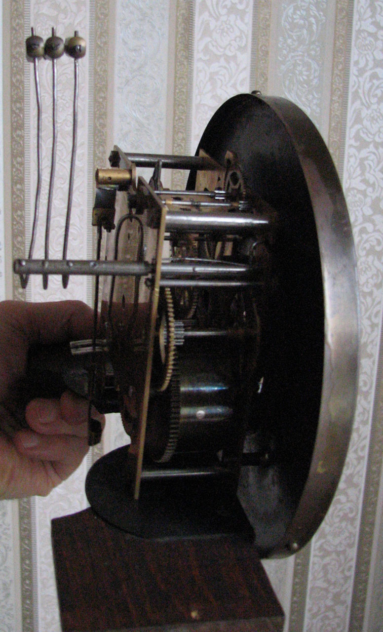

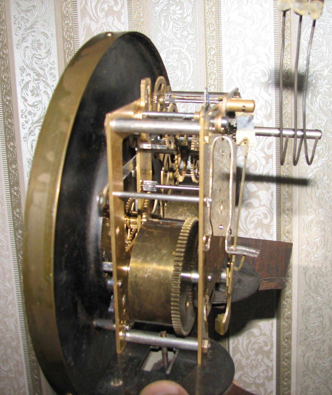

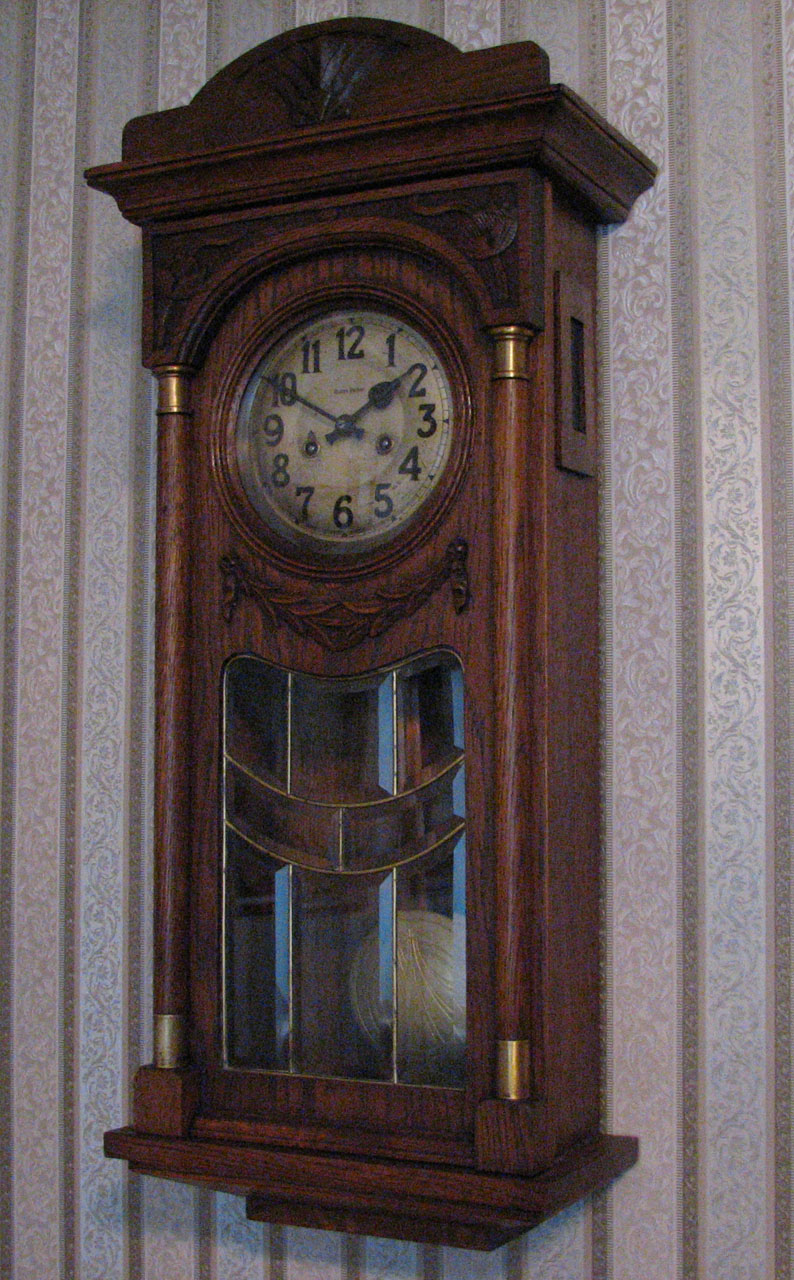

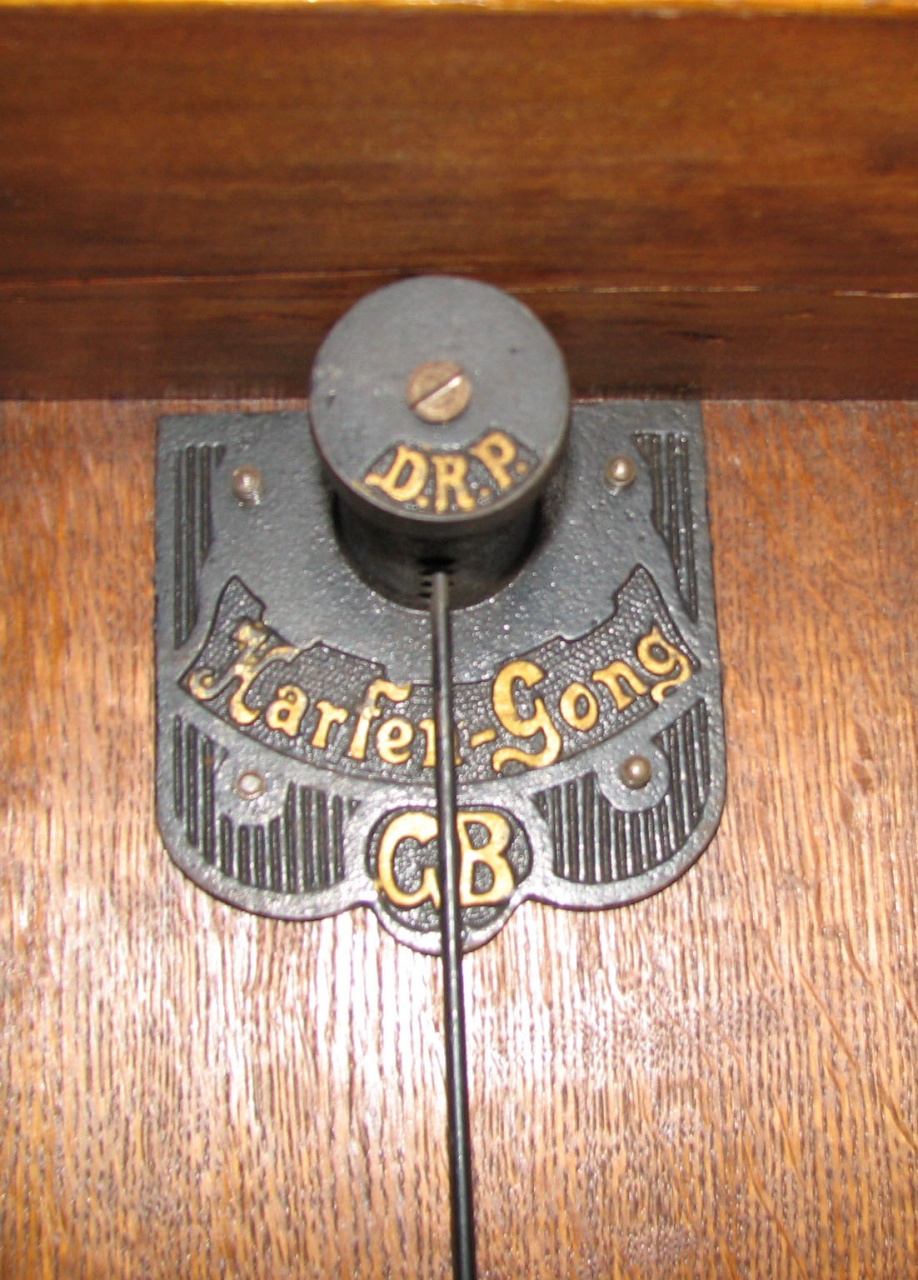

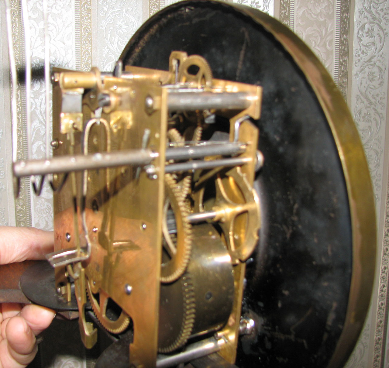

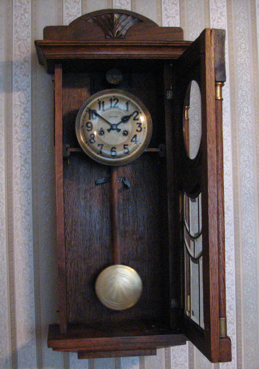

Здравствуйте. Помогите новичку разобраться в приобретенных часах GB массового производства. Изготовлены на фабрике в Braunau в 1910-1926 гг, о чем свидетельствует логотип на механизме. Задняя платина сплошная. Возможна ли более точная датировка, если номера нет? Струна под четвертое отверстие в гонге отсутствует. Три молоточка находятся на одном валу, на котором есть отверстие под четвертый. Место в корпусе для установки четвертой струны явно недостаточно. Предполагаю, что в корпусе стоит механизм от других часов GB. Однако отверстия в корпусе для крепления гонга идеально соответствуют установленному. Проблемы с чистотой звука боя часов. На основной удар накладываются повторные удары (один-два) после отскока молоточков. Регулировкой расстояния между струнами и молоточками можно улучшить ситуацию, но кардинально решить проблему не удается. Фотографии прилагаются. Заранее благодарен всем за помощь.

  #339
Старый 27.10.2011, 23:52
валерка валерка вне форума
Регистрация: 30.04.2009
Адрес: Moldova
Сообщений: 712
Сказал(а) спасибо: 28
Поблагодарили 185 раз(а) в 134 сообщениях
Сообщение от Сергей Дмитриевич Посмотреть сообщение
Цифра 48 говорит о длине маятника.
О чём говорит буква R, я, к сожалению, не знаю.
С уважением.
С.Д.
буквы бывают разные, почему выбиты именно эти а не другие знали только маркетологи тех лет. В моём понимании это обозначение разных вариантов исполнения одних и тех же механизмов. У меня, к примеру разные 54 (буквы К и Н, здесь не только количесво молотков разное, но и регулировка вилки принципиально разная), есть разные силезии, - разные буквы, - разные трибы и платы.
Примерно так.
