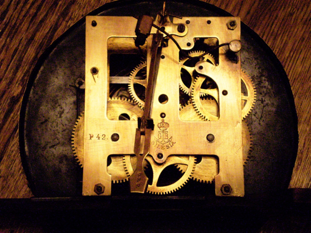

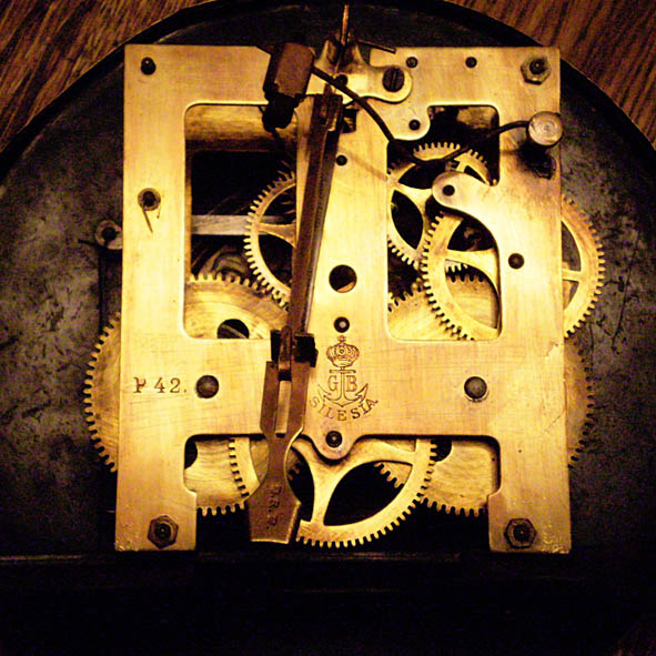

Интересует такой вопрос. Часы "GB"типа Gloria P42. Стоит знак GD SILESIA, соответствующий вроде бы производству с 1910 по 1926 гг. Но во первых, нет серийного номера, во вторых нацарапана на механизме мастером (видимо ремонт) дата 22.12.07 R. (1907 Имхо) Ко мне попали с "конченого"чердака, частичная реставрация верха корпуса в 2006 году. Механизм Абсолютно оригинальный. По каталогам похожи на часы со стоимостью до 10 т.у.ёв. Что кто думает . Прижизненные ? Нет серийного номера. Или что другое? Да,самое главное, по ориентировочной цене. Заранее благодарю.

Добрый вечер, Russ, добро пожаловать на форум!
Фотошоп рулит))
Что же по часам, то это обычные массовые GB в корпусе типа "берлинер" с приколхоженным навершием и с механизмом дешевого прорезного типа "Silesia" - рабочей лошадки Беккера с 1908 года и по 1926 год. Часы не могли быть выпущены ранее 1908. На эти механизмы не ставили серийные номера - массовая штамповка. Что же по цене - дешевле 10 тыщ уёв не отдавайте, даже если умолять будут! )))))))))) А так они около 500-600 баксов максимум стоят, если комплектные, с родным навершием.

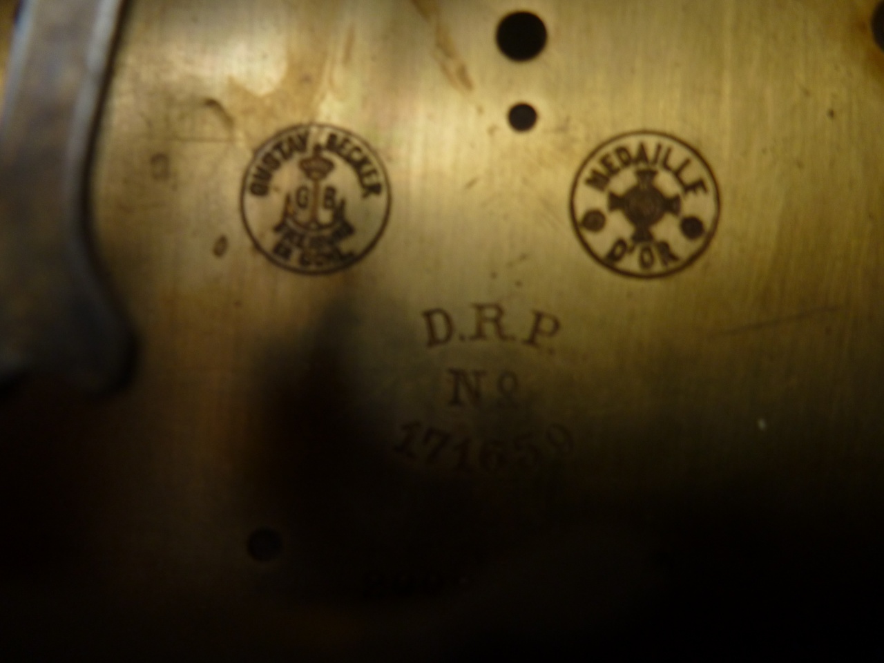

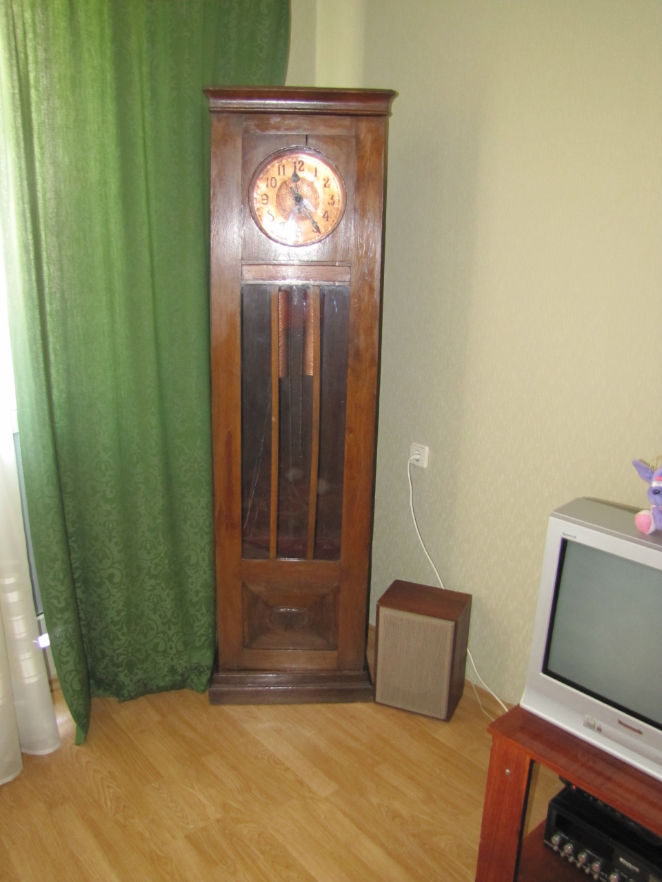

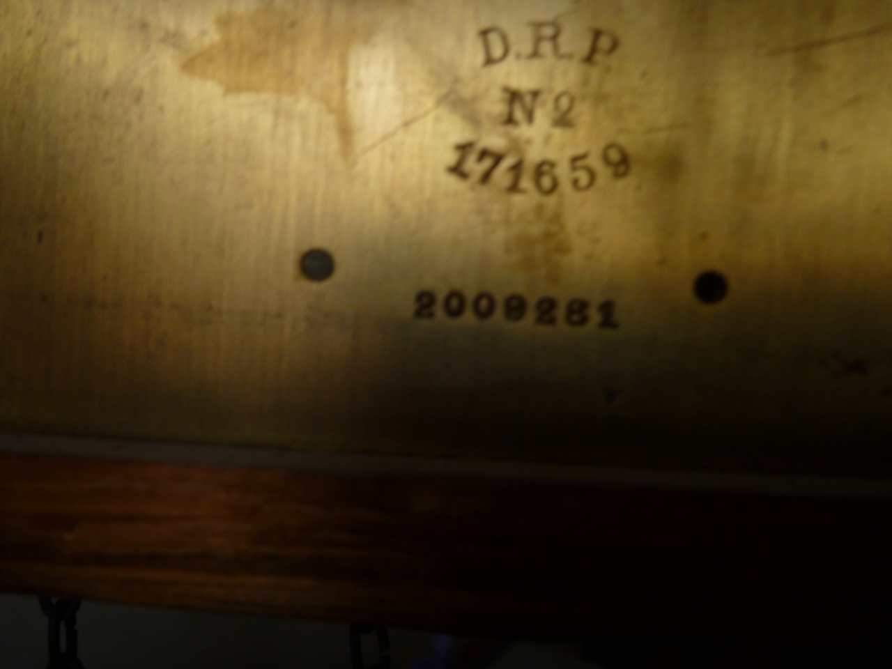

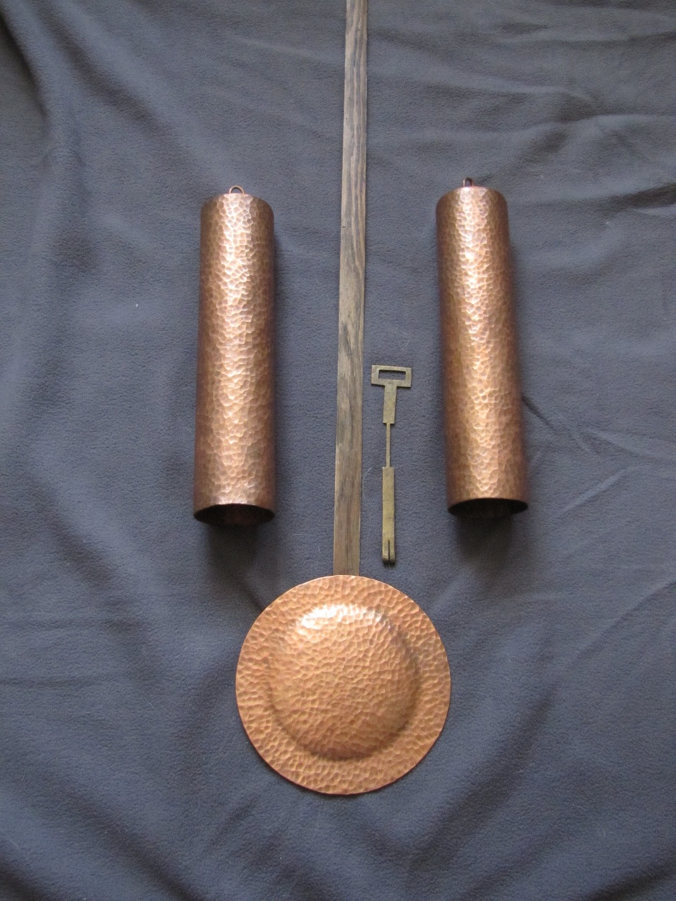

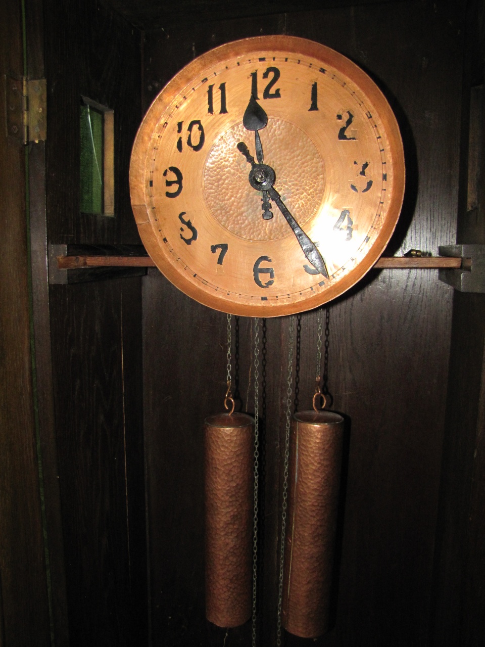

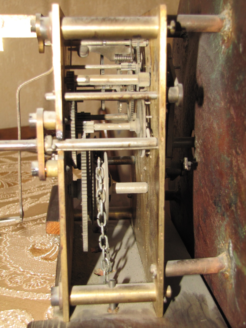

Напольные часы Gustav Becker
У мамы стоят напольные часы GB, после переезда не работают. Подскажите, пожалуйста, какого года выпуска эти часы? Я попыталась их датировать по номеру, у меня получился 1926, но на одном из часовых сайтов наткнулась на сообщение, что напольные часы на заводе в Силезии прекратили выпускать в 1910 году!?
Возможно ли эти часы восстановить? Все-таки память о бабушке и дедушке...

Добрый вечер, Ирина, добро пожаловать на форум!
Судя по серийному номеру (2009261), ваши часы были выпущены в первом квартале 1908 года (смотрите правильную таблицу датировки вот тут:
http://forum.watch.ru/showpost.php?p...5&postcount=43
Часы, конечно, видали и лучшие годы. Многие детали, к сожалению, не оригинальные (стрелки, гири, маятник, возможно что-то еще).
Информация о том, что напольные часы на заводе в Силезии прекратили выпускать в 1910 году - в корне неверна. Выпускали до самого закрытия, до конца 1940-х. Но настоящие беккеры кончились в 1926, когда компанию купила фирма Юнганс.
Обычно проблема после перезда состоит в том, что хозяева неправильно сняли маятник или не могут его правильно повесить, а еще пол в новой квартире может иметь другой наклон и, соотв, часы теряют "ровность" хода. Будте любезны, подробнее опишите симптомы неисправности или просто то, как они себя ведут, как останавливаются. Возможно, тогда получится подсказать, что лучше сделать. Одно можно сказать точно - даже судя по фото, механизм выглядит очень пыльным и ему явно требуется промывка и смазка.

Напольные часы GB
Уважаемый Oled! Спасибо, что так быстро ответили. К сожалению, абсолютно ничего не могу сказать о неисправностях в этих часах - мы с мамой долгое время жили в разных городах, и только 8 лет назад она переехала в Москву с этими самыми часами. И с момента переезда никогда не заводила их. Знаю с ее слов, что часы НИКОГДА не обслуживались. Теперь они ей вообще не нужны, а мне бы хотелось их восстановить и забрать себе. Как бы это сотворить? Посоветуйте, пожалуйста, куда или к кому обратиться... Судя по этому сайту, не перевелись еще мастера ...
