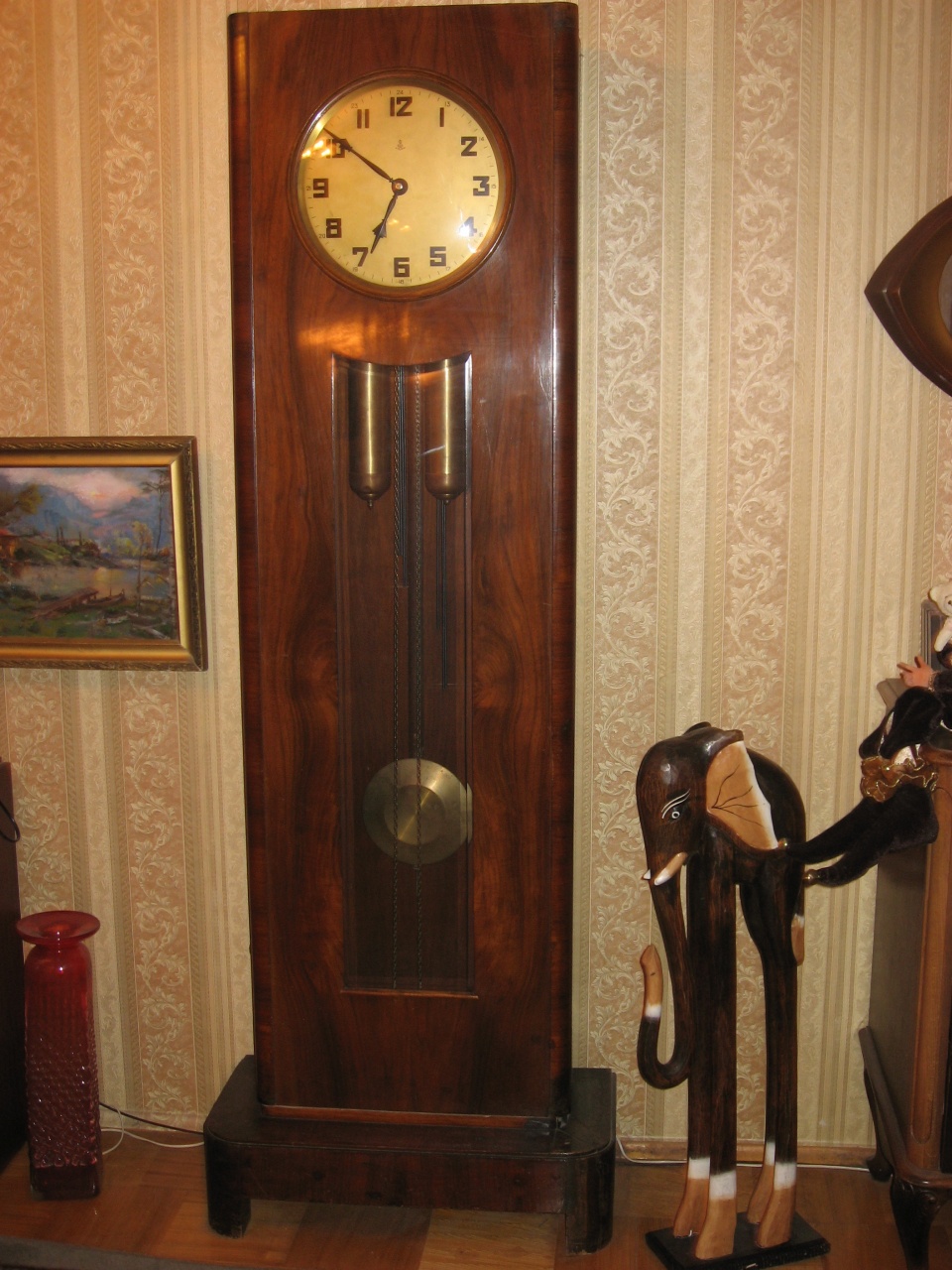

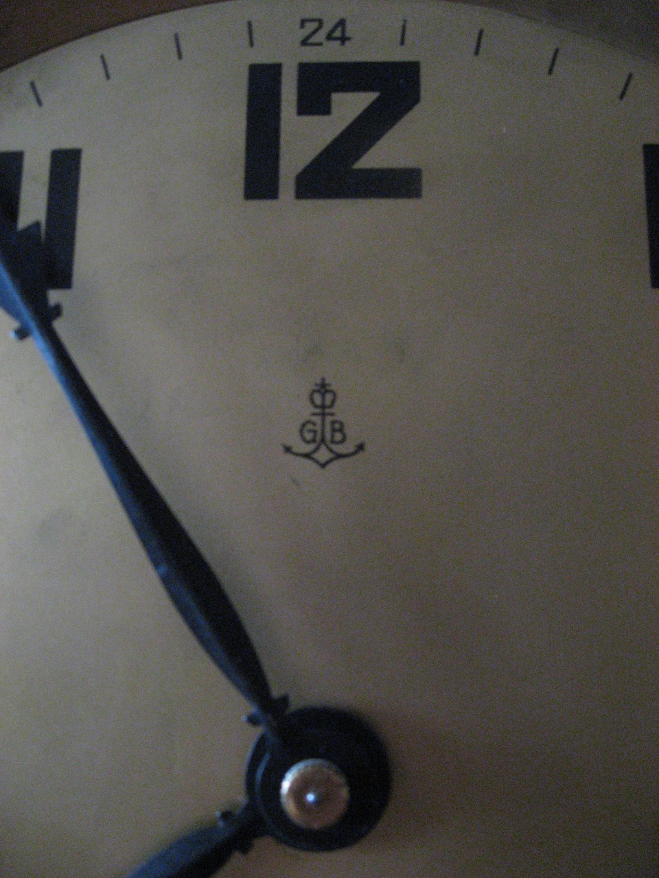

Напольные часы GB.
Уважаемые форумчане,
Не получается определить время выпуска часов GB, на форуме ничего похоже не нашла, увы. Часы исправно ходили в течение 10 лет, бой "бим-бом" каждые полчаса, час, бой очень красивый, четыре струны. Регистрационного номера не знаю , т.к. часы в собранном состоянии. Высота около 2 м. Очень хочется иметь более полную информацию.
С уважением, Елена.

Здравствуйте!
Мне кажется 1930-40 годы. Если всё-же достанете механизм, дайте номер.

Добрый день, lenasun, добро пожаловать на форум!
Ваши часы, совершенно очевидно, были выпущены в самом конце 1930-х годов. С 1926 года фирма Gustav Becker была куплена другой крупнейшей немецкой фирмой, Junghans, и, по большому счету, в ваших часах от GB только марка на циферблате.
Мне кажется, что проблема с остановом часов связана с тем, что механизму банально нужна профилактика в виде промывки и смазки.
