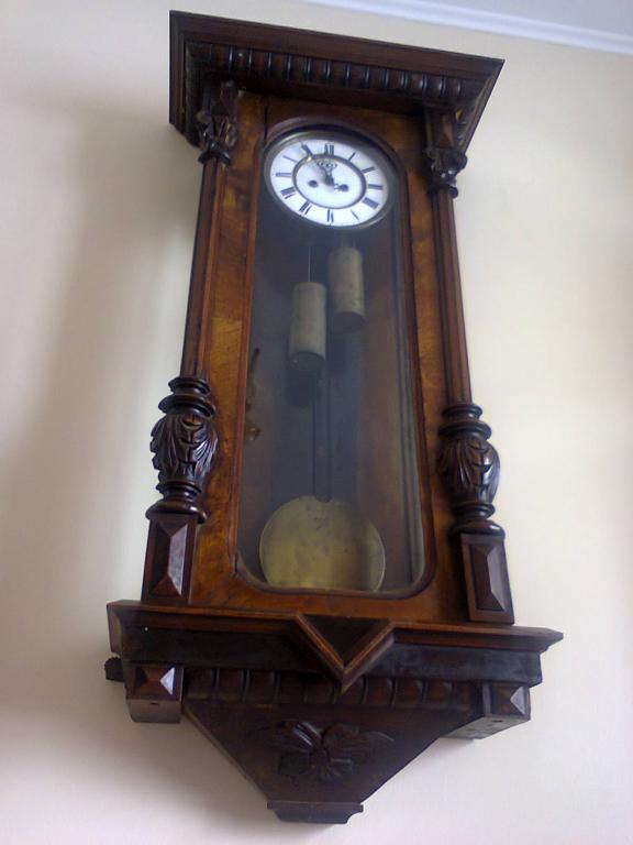

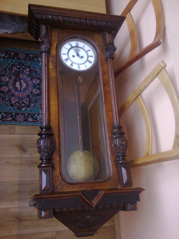

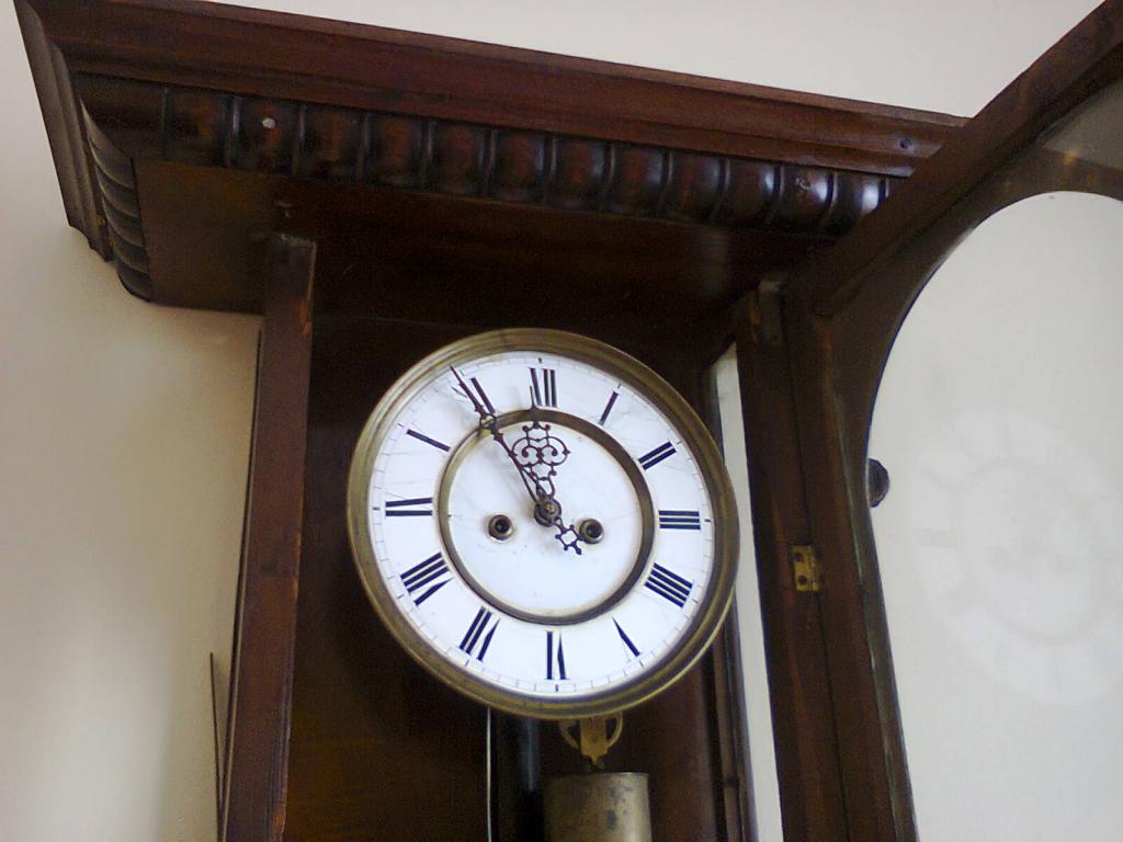

Уважаемые специалисты.Недавно приобрёл вот такие часики.К сожалению отсуствуют 2 гири и одно колёсико(на гирю).Немогли бы Вы подсказать где приобрести эти недастающие части или хотябы вес гирь.И вообще какую ценность имеют данные часы.Спасибо.

На Ваших часах ещё отсутствует навершие, "улитка" боя и её крепление.

Добрый день okolopo.
Это часы не Густава Беккера. На них стоит клеймо Братьев Рэш.
Часы сделаны в Австрии, г. Эбензее. Обычно вес гирь у австрийских регуляторов намного меньше чем у немецких гиревых часов и не превышает 1 кг., на более ранних моделях он мог быть и 800-850 гр.
Недостающее колёсико называется "блок", они продаются на аукционах, Вам нужно приобретать пару одинаковых блоков. Можно изготовить новый по образцу имеющегося.
Венский регулятор сам по себе гораздо интереснее немецких повторов, ведь все немецкие производители гиревых часов, по большей части, просто копировали их, более или менее удачно.
Вы не показали механизм более подробно, из того что видно на фото можно заметить следы довольно грубого вмешательства.
Сообщение от kai ph Посмотреть сообщение
На Ваших часах ещё отсутствует "улитка" боя и её крепление.
Как справедливо заметил коллега отсутствует крепление гонга и сам гонг. Он должен выглядеть вот так.

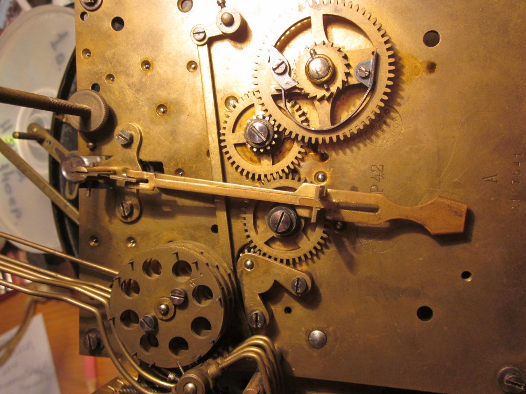

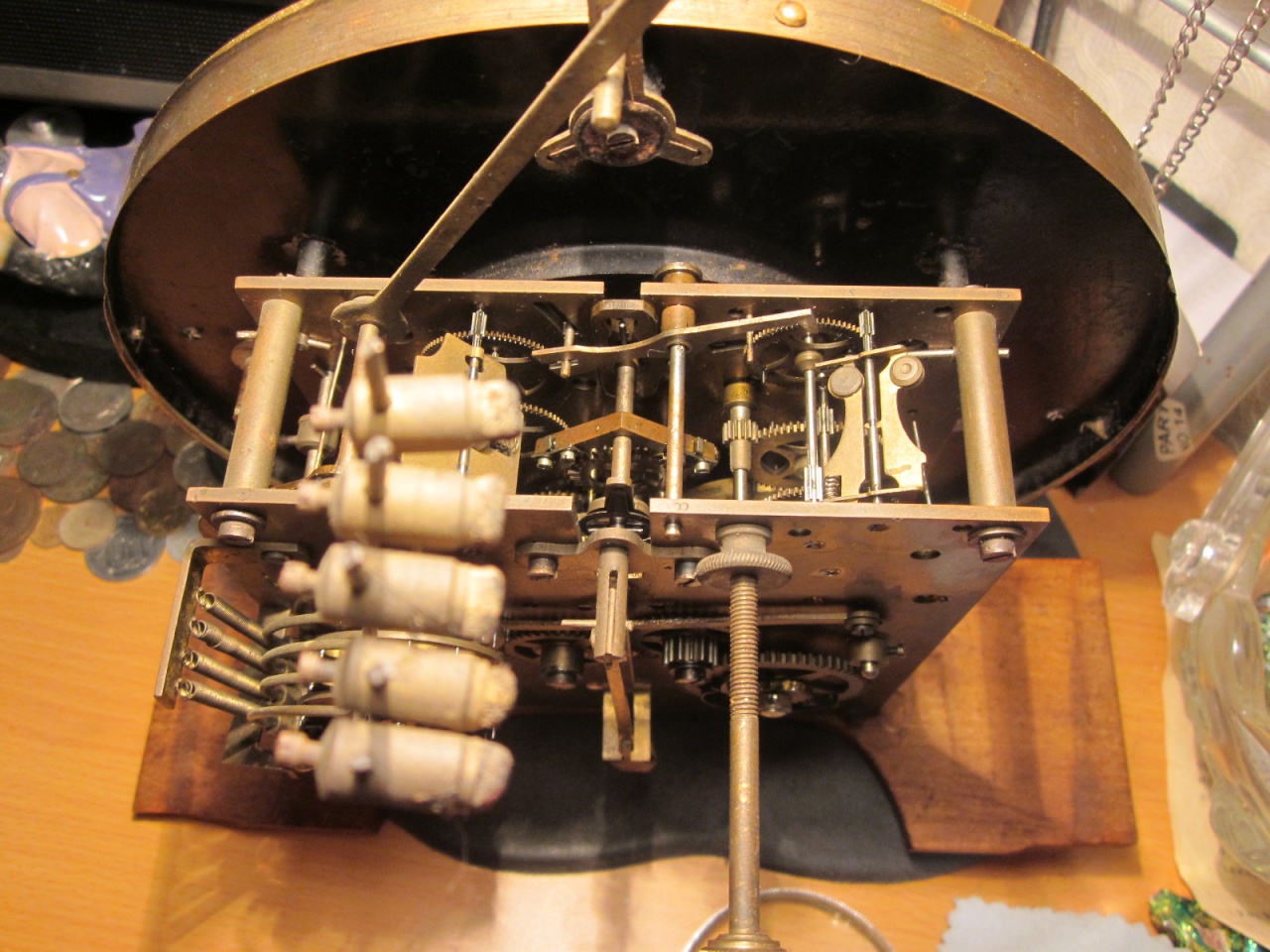

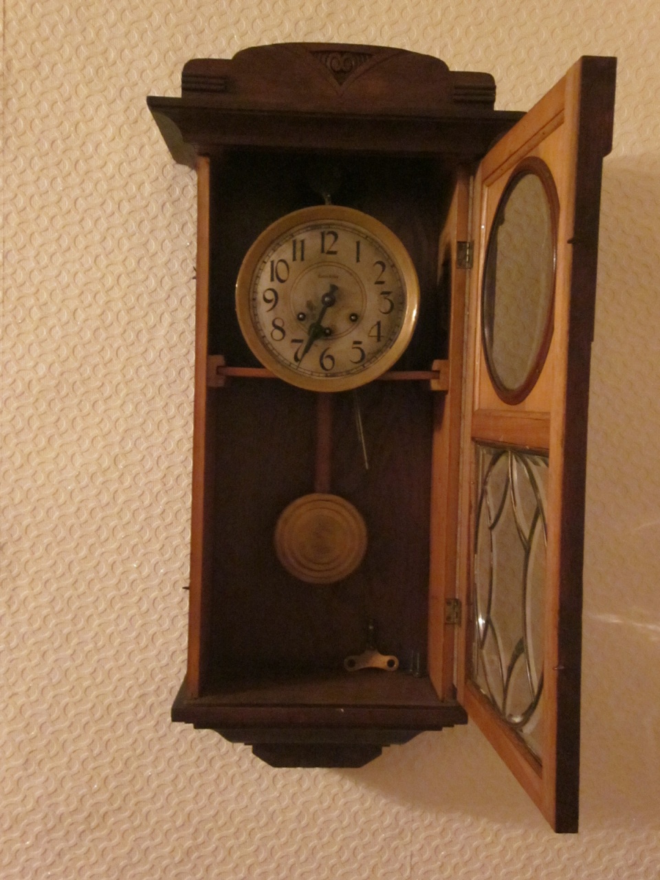

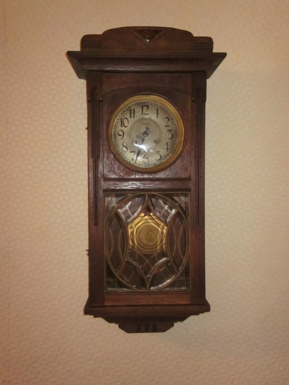

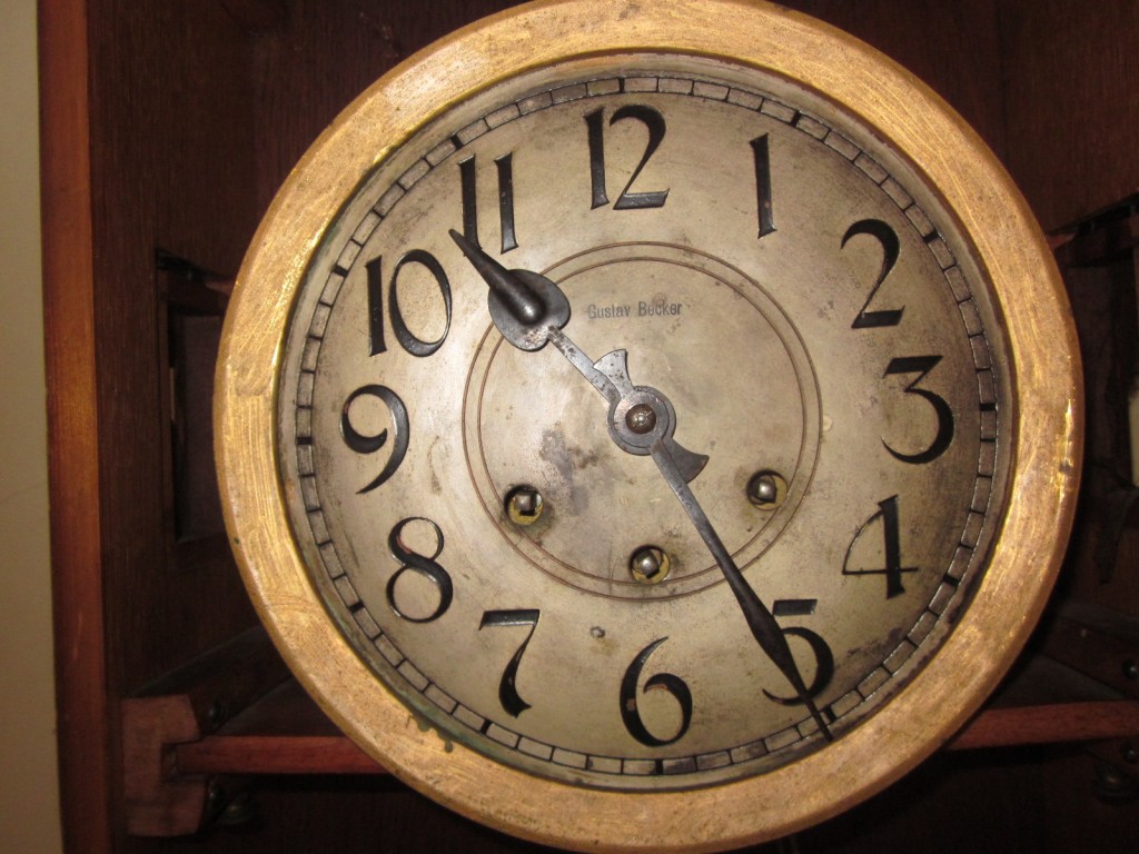

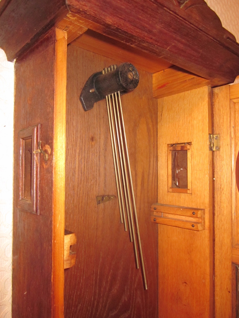

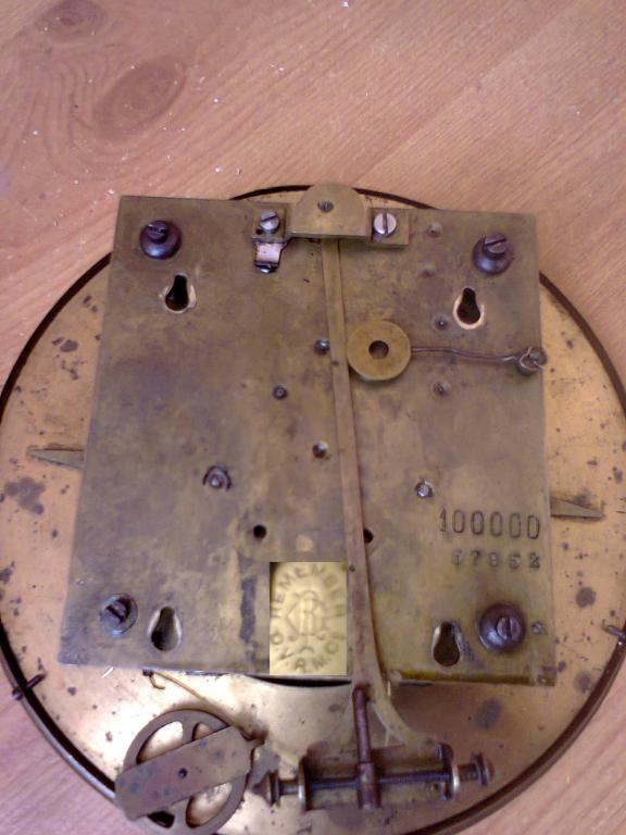

Здравствуйте! Приобрел часы Г.Б. На форуме (спасибо вам) определил что они: (до этого была подсказка по определению на другом форуме) 1910г. четвертные, изготовлены Фрайбургским заводом. Понравились мне, но я далек от часовых дел, (обыватель) Идут точно, Вопрос вот в чем? Повесив на стену, отрегулировал равномерный (звук) ход, и бой. Бой был через каждые 15мин. пока я не (сунул свой нос куда не надо) перевел стрелки назад, подгоняя под время. Теперь бой прекратился в режиме (15 мин) Бой есть в ручном режиме. Как наладить бой? Благодарен буду за любую информацию по данным часам. Прошу прощения если я не в тему. Спасибо! С уважением.

попробуйте медленно вращать стрелки и возможно бой заработает через 1-1,5 оборота минутной стрелки
если механизм исправен, в нем есть автокоррекция - если бой четвертей сбился, механизм пропускает некоторые четверти, чтобы синхронизировать бой

Бой отсутствовал по всем четвертям. Я медленно вращал по кругу с 19:00 до 19:00 (Dima343. По вашему совету) пока без результата. Бой работает если я в ручную (с обратной стороны циферблата опускаю...!!!??? не знаю название этих (штучек)

можете сделать полное, необрезанное фото механизма?
может за циферблатом есть рычаг отключения боя, который вы случайно нажали?

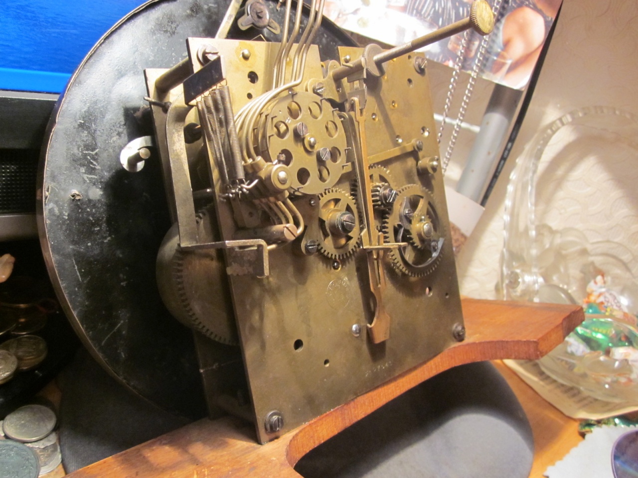

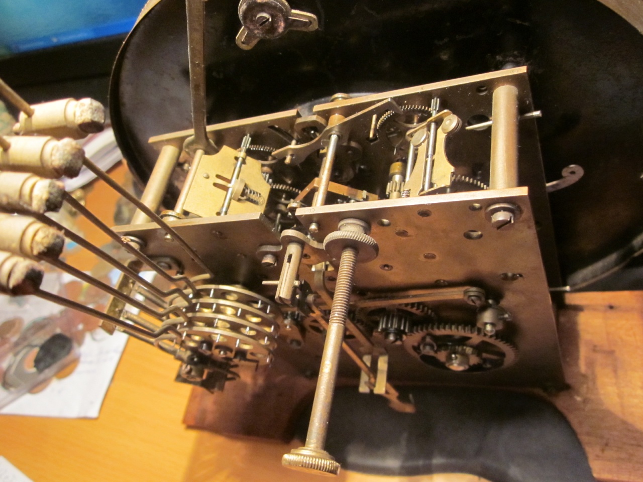

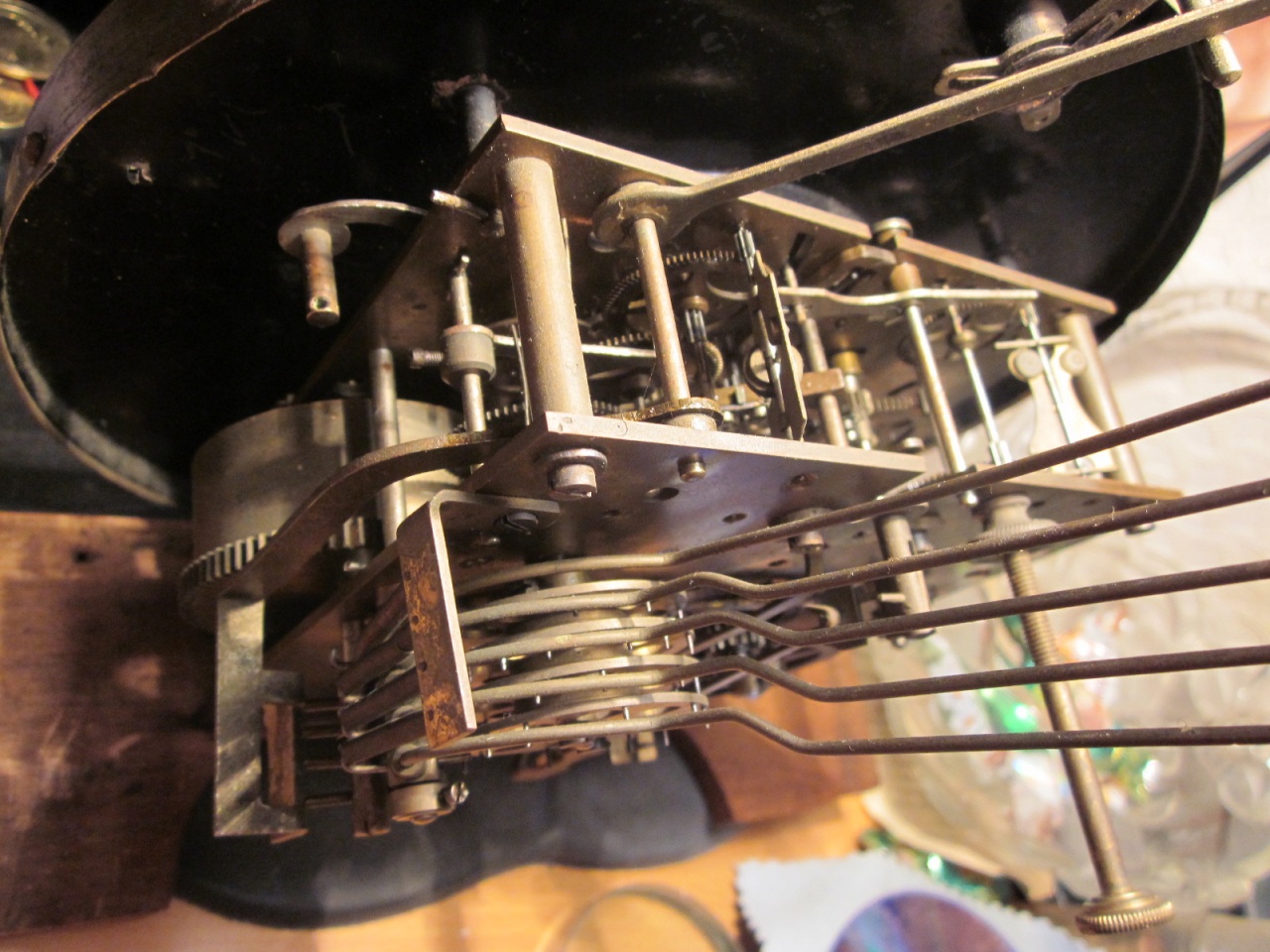

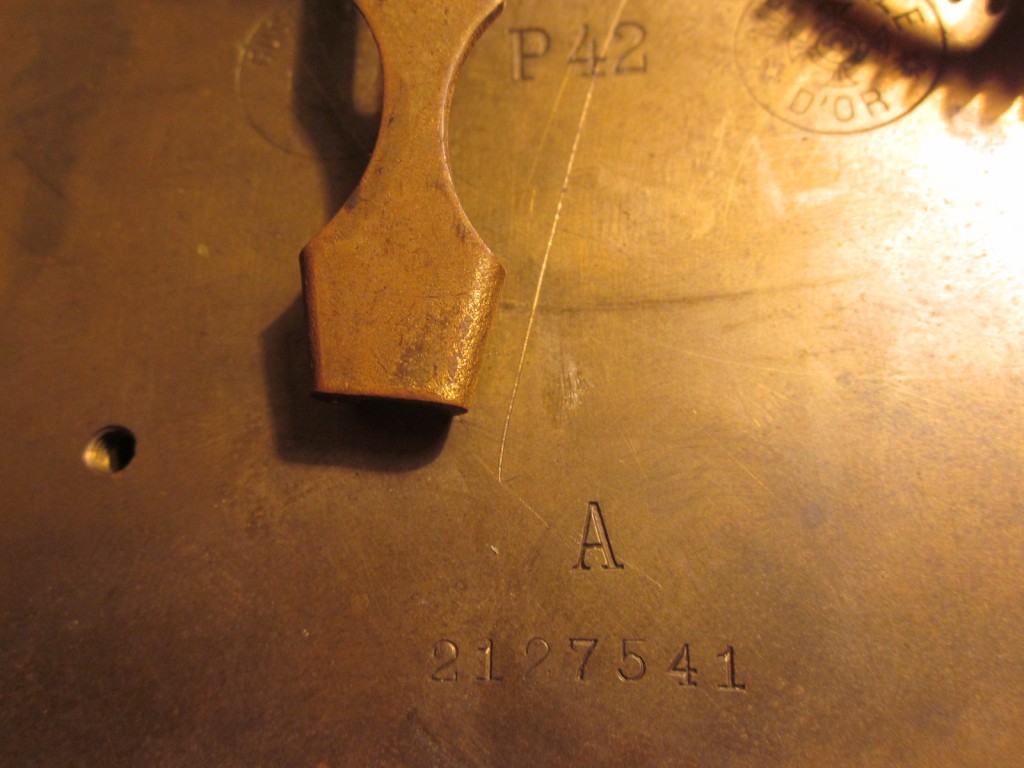

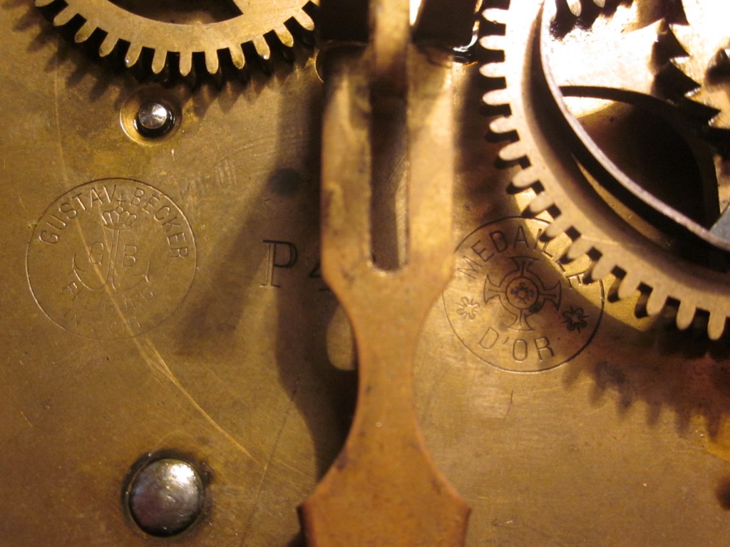

Фото

пробовали двигать рычаг с отверстием, который выступает из-за края механизма на 4 фото?
если не поможет, придется снимать стрелки и циферблат и делать фото передней платины
