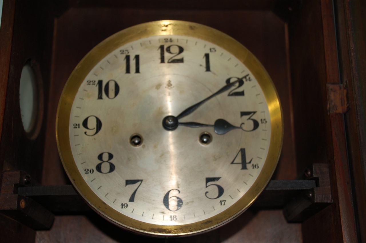

Здравствуйте! хотела бы узнать какрго года мои часы Gustav Becker. за маятником написано Gloria.

Добрый вечер, prima, добро пожаловать на форум!
Они ориентировочно 1918-22 годов, послевоенные. Gloria - один из типов гонгов с резонатором, которые использовали на фабрике GB.

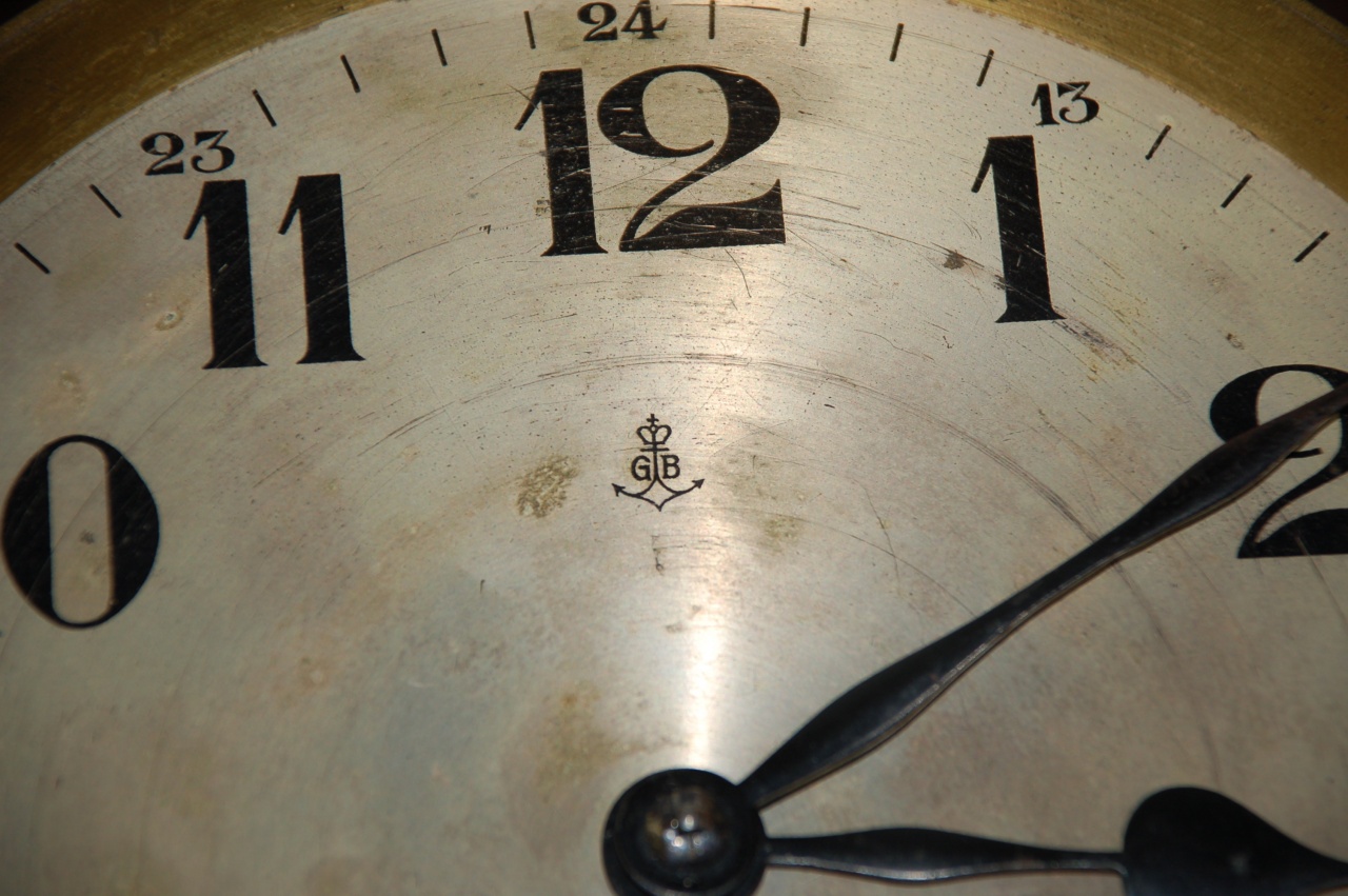

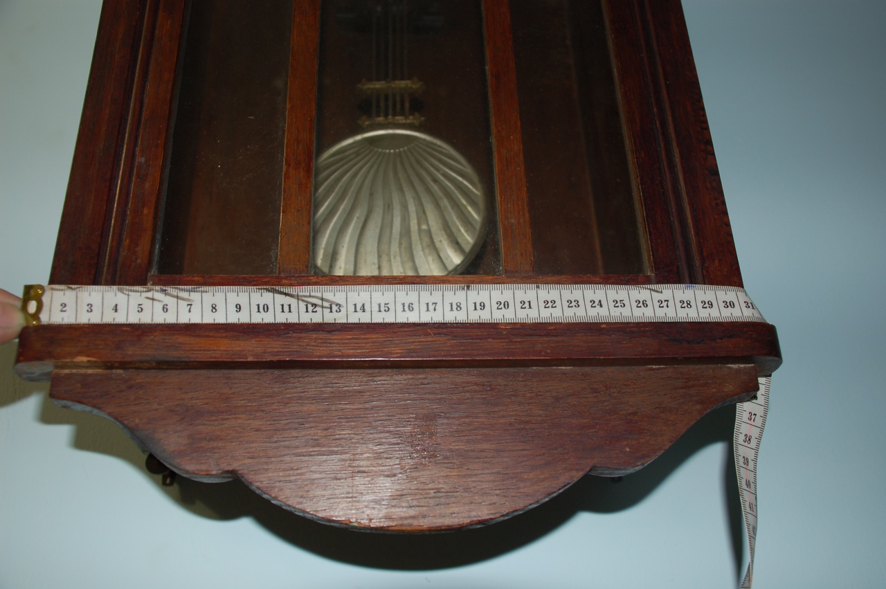

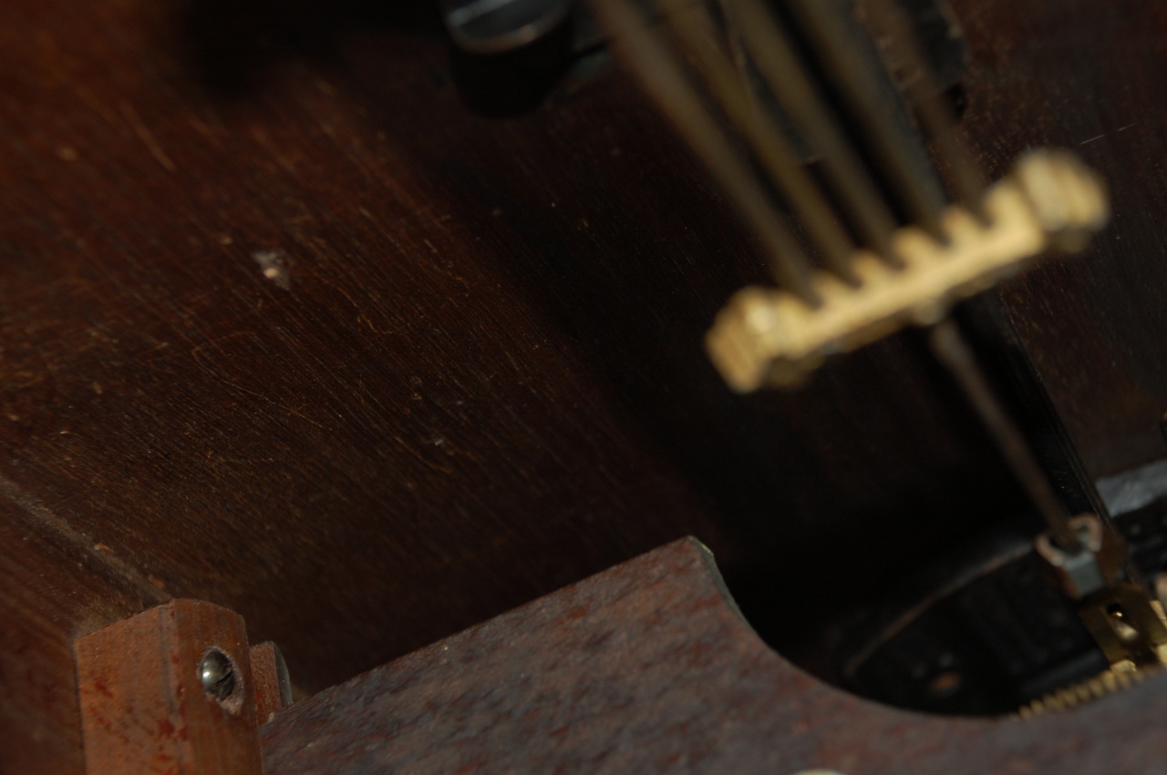

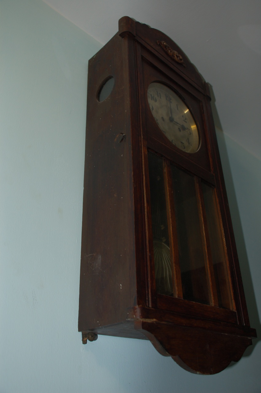

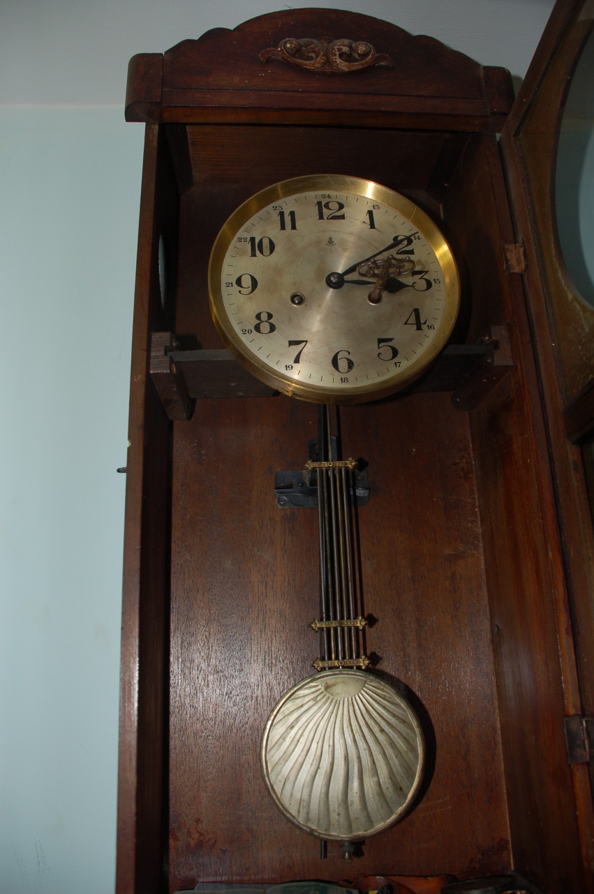

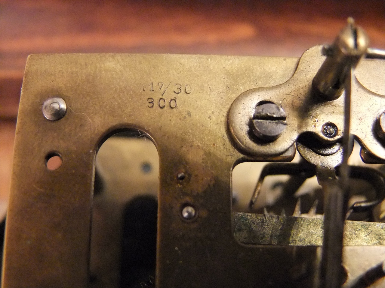

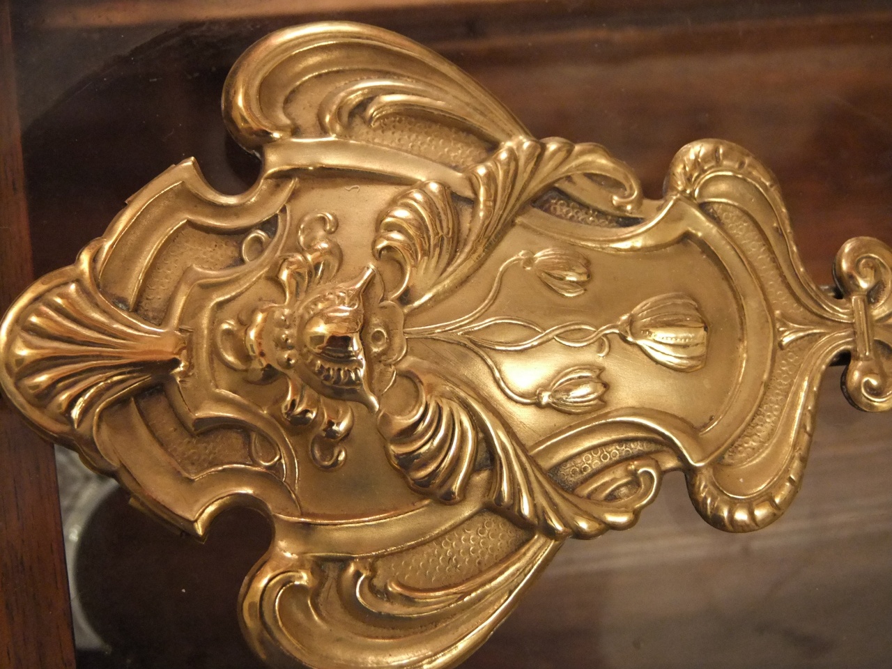

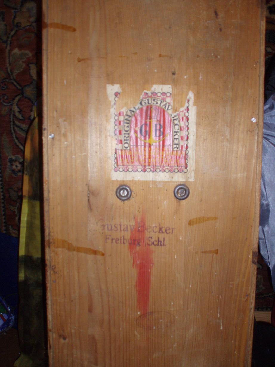

GUSTAV BECKER
Добрый вечер! Интересует информация по данным часам Помогите определить что за часы GUSTAV BECKER/ какие года выпуска. где выпускались. и какая приблизительная стоимость.про часы знаю что были привезены из германии .в качестве трофея дедом.после победы 45год.так и весят и ходят до сих пор.огромное спасибо .

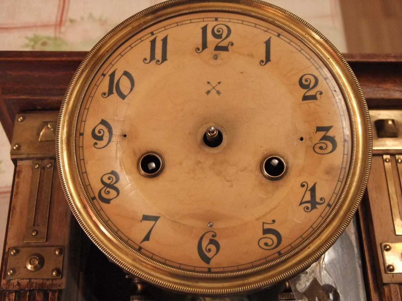

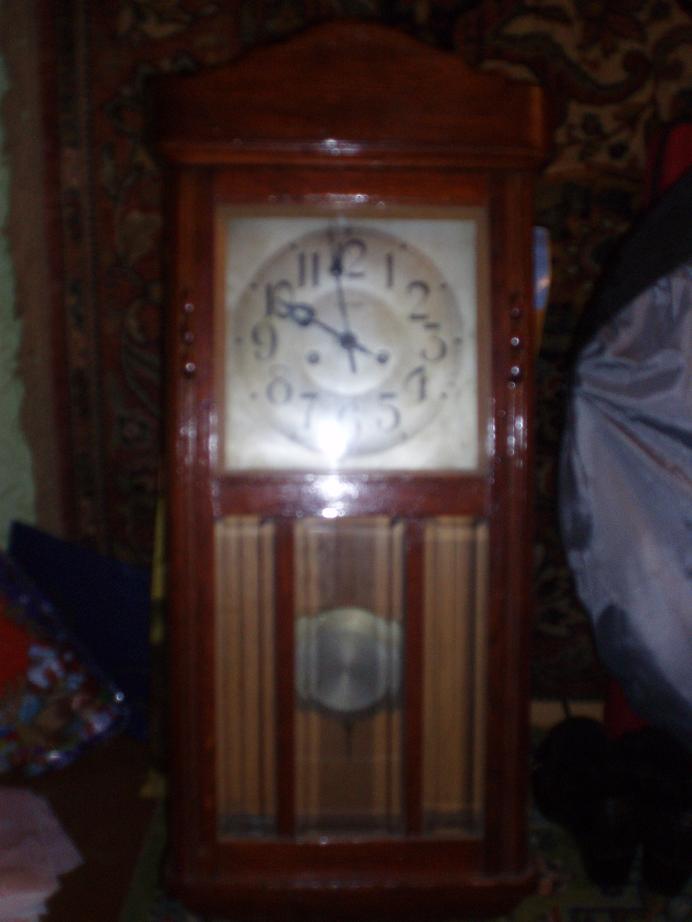

Добрый день! Хотелось бы узнать какого года эти часы. Оригинальные ли циферблат, стрелки, маятник, корпус.Имеют ли они какую- либо ценность?

Доброго дня!
Для 1970:
Ваши часы были выпущены на фабрике "Gustav Becker" в г. Фрайбург, Германия (ныне г. Свободица, Польша). Предположительная дата выпуска судя по циферблату, маятнику и корпусу - 1921-25 годы. Если на механизме есть серийный номер, то можно более точно датировать часы. Кстати, они достаточно хорошо сохранились, только берегите циферблат, он серебреный и, будучи испорченным, практически не поддается восстановлению в оригинальном виде.
Для Oledjik:
Сожалею, но мне кажется, что корпус и механизм от разных часов. Механизм - производства фабрики "Gustav Becker" в г. Фрайбург, судя по серийному номеру, он выпущен был во второй половине 1902 года. Стрелки не оригинальные, хотя и подходят по размеру.
Корпус же, судя по гонгу, установленному в нем, принадлежал часам фирмы "F.E. Benzing" в г. Швеннинген (Schwenningen). Именно им был выдан утилитарный патент DRGM 111586, упоминание о котором отлито на резонаторе гонга. Выдан он был 13 фебраля 1899г. и описывал "улучшение" характеристик звуковой составляющей работы гонга путем максимального отделение точки его крепления от стенки корпуса. Попросту говоря, он был про то, что спираль гонга вешалась на резонатор, а не напрямую на заднюю стенку.
Маятник тоже интересен, он, похоже, составлен из двух маятников: одного короткого, недостаточного для этого механизма, и удлиняющей средней палки от другого. Линза, возможно, вообще от часов 1920-х годов.
Практика собирать часы "из того что есть в наличии" была очень распостранена в советские времена, подчас сохраняется и до сих пор.
С ув,
Олег.
Музей "Русские часы"
https://vk.com/russianclocks

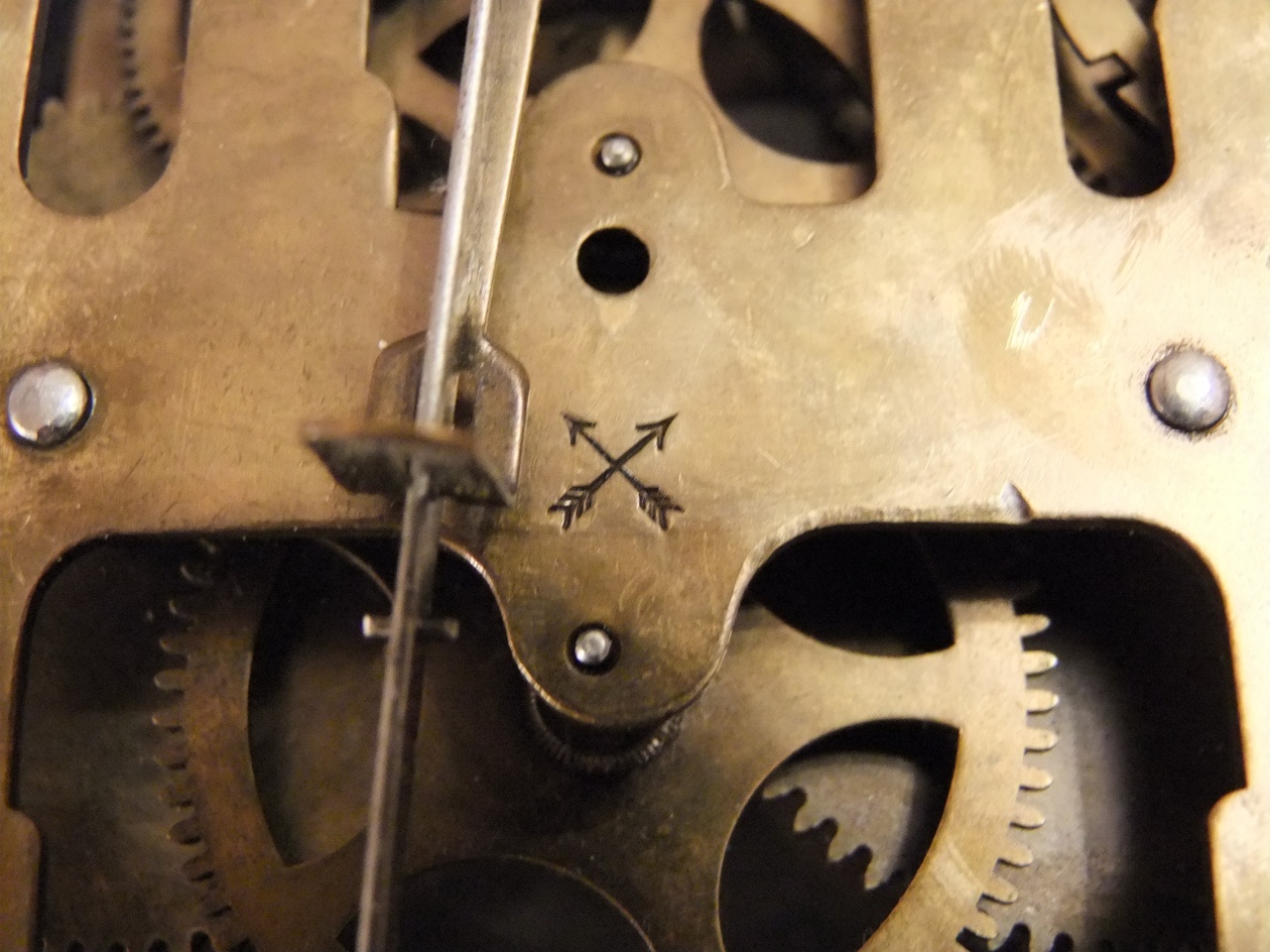

привет Вам из одессы!Олег есть к Вам пару вопросов если не тяжело ответьте:gb drp 171659 внизу еще один номер 2055015 эти часы напольные с одним молоточком какая их приблизительная стоимость и представляют ли они какую либо ценность.Если нужно могу выслать фотографии.спасибо

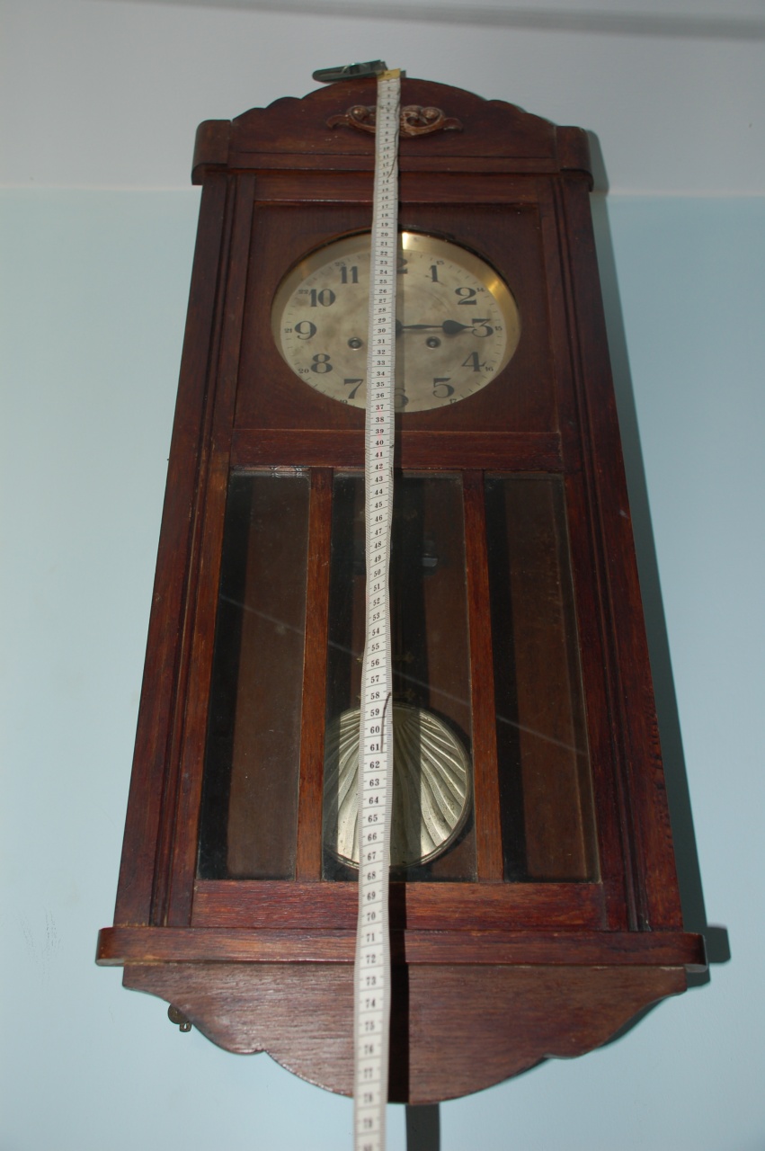

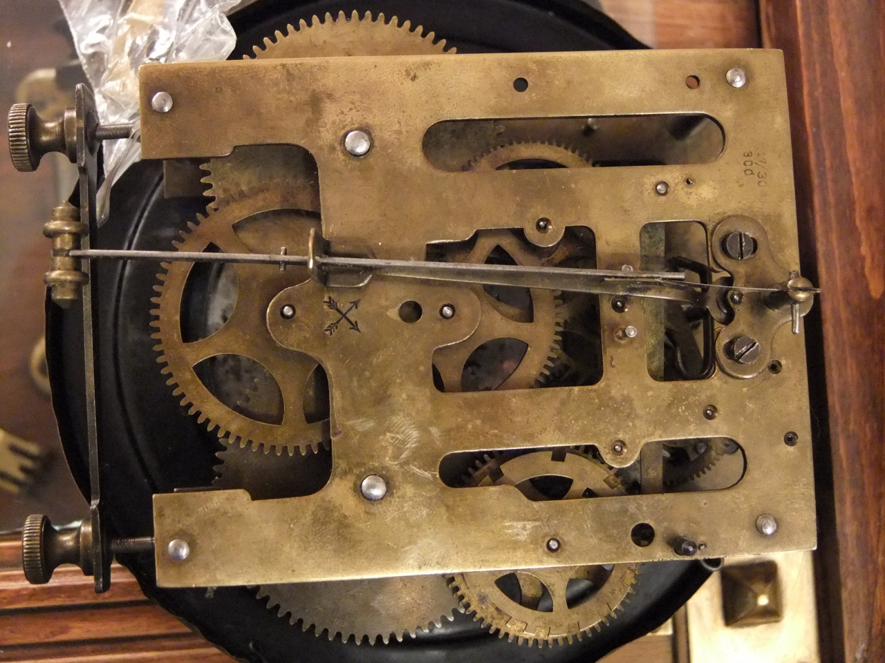

Досталось вот такое богатство. Подскажите пожалуйста- что за механизм, когда изготовлен и как восстановить ( есть недостающие детали) и стоит ли? Заранее благодарен всем кто откликнется!
