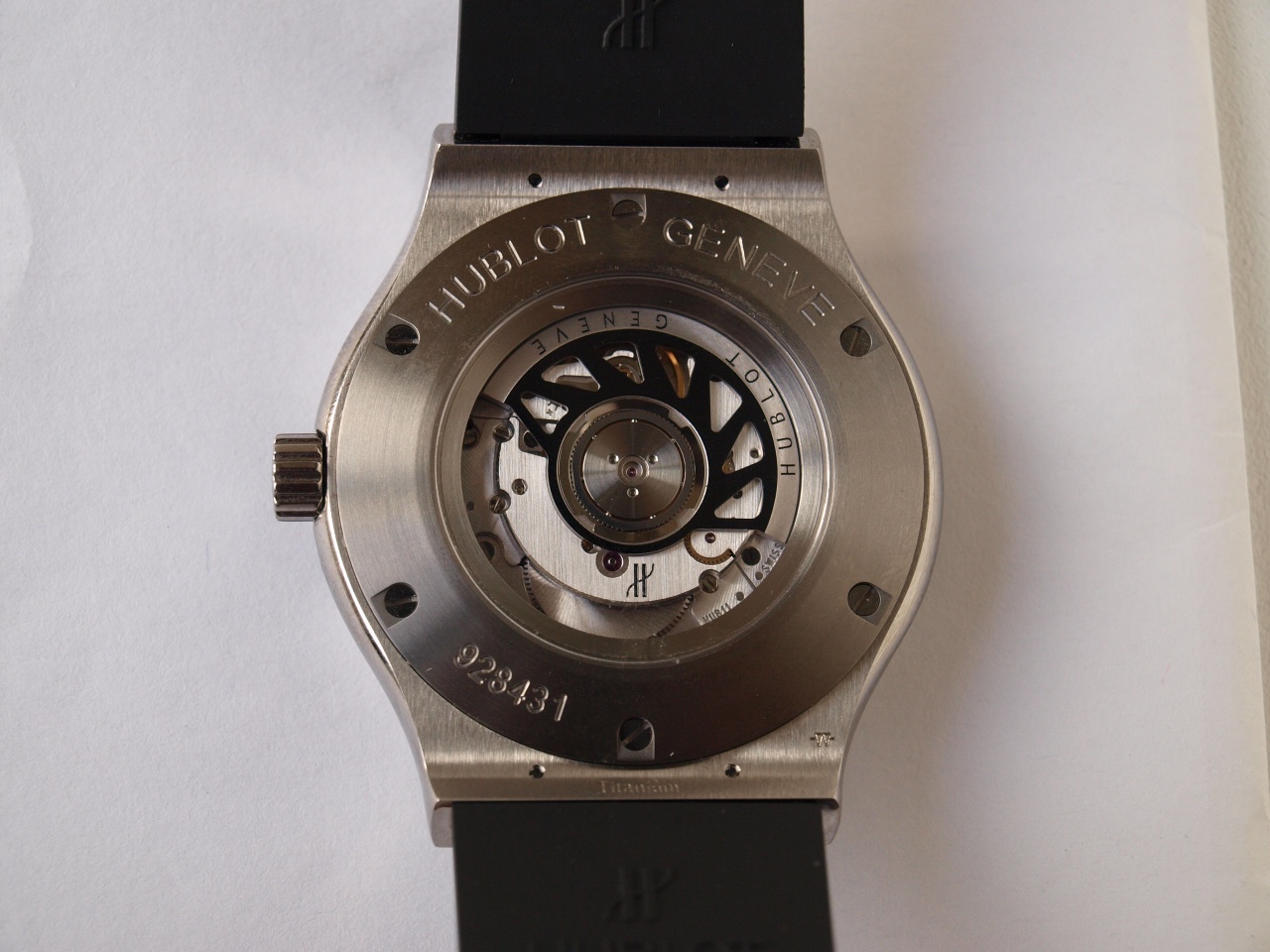

Вот фото механизма. Это на базе ETA?

Да, это на базе Ета 2892 А2. Тут такой момент, что дело может быть и не в смазке. На заводном валу мог износиться "полубочонок", т.е первое колесо, которое отвечает за ручной завод. Оно довольно маленькое и зубчики на нем тоже крайне малы. Гадать не стоит, думаю следует отнести часы к толковому мастеру, пусть сделает чистку-смазку и при необходимости заменит эту деталь, стоит оно не так дорого.

больше похоже на Cелиту SW300
