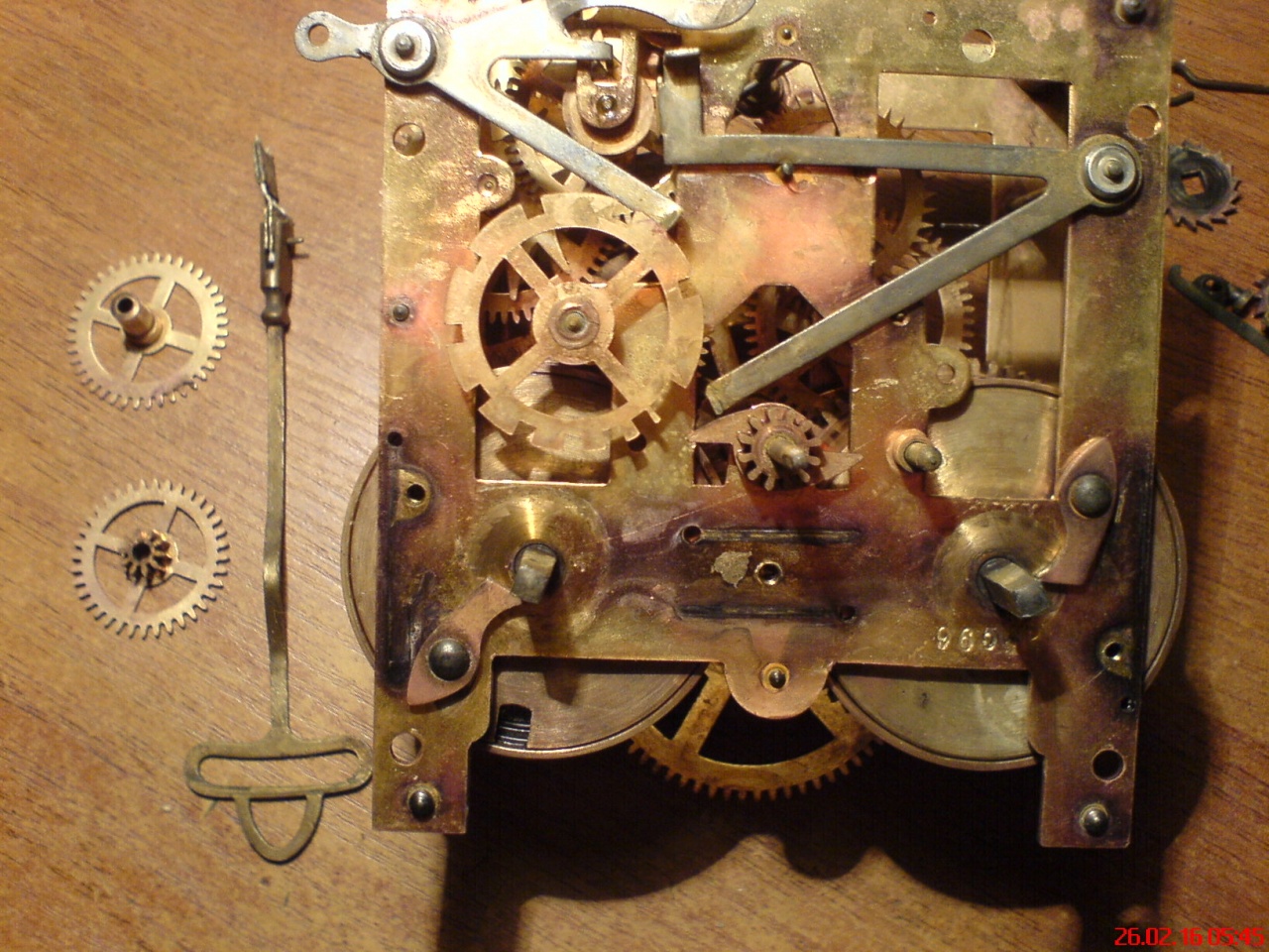

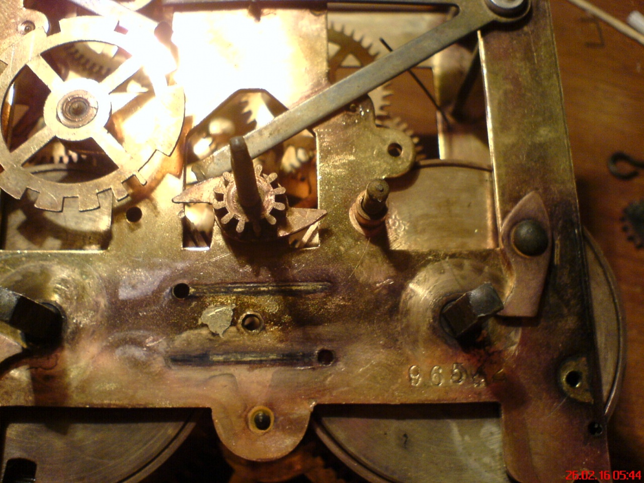

Очередные FMS. Цифер "стандартный" - Le Roi a Paris.
После суток в бензине в сборе, т.к. в руки взять было невозможно - колес даже видно не было.
Предварительно:
- вместо пендельфедера 2 ниточки;
- барабан хода открыта крышка;
- пружины обоих барабанов йок;
- мелочи - нет запорных шайб;
- сорваны резьбы гаечек на 3-х колонках стяжки платин - платины болтаются;
- "погрызеный" ветрячок;
- износ скобы;
- грубо подпиленый кем-то носик двойного рычага;
- существенный износ отверстий под цапфы колес в платинах, особенно под ходовое колеса, ось барабана хода. ось валика молотка и ветрячок;

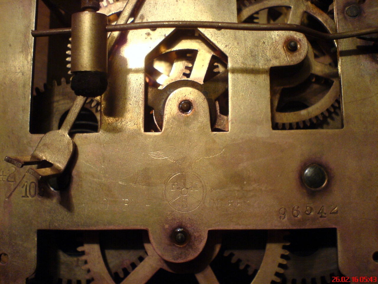

По номеру 96542 - какой год примерно?
Добавлено.
Барабан хода - отломаны 1,5 наружных витка пружины;
Барабан боя пока не снимается - счетное колесо с оси не руками и подручными средствами не снимается, придется съемник искать Через отверстия в барабане боя видно, что обломан внутренний виток пружины

Приветствую! По годам, примерно, 1908-1914 гг.

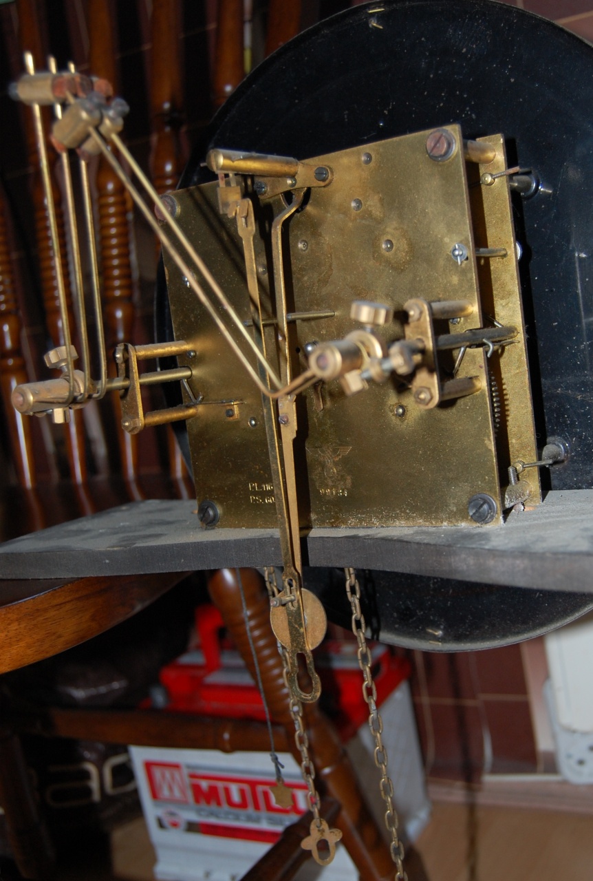

Помогите датировать часы
Помогите мне определить примерный возраст настенных часов фмс и юнгас:

Примерно на рубеже 19-го 20-го веков.
т.е. в диапазоне 1895 - 1905

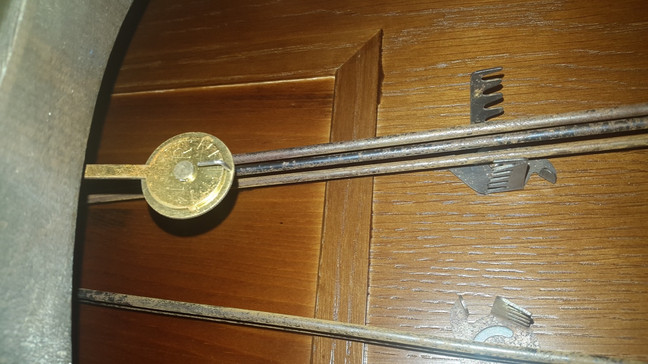

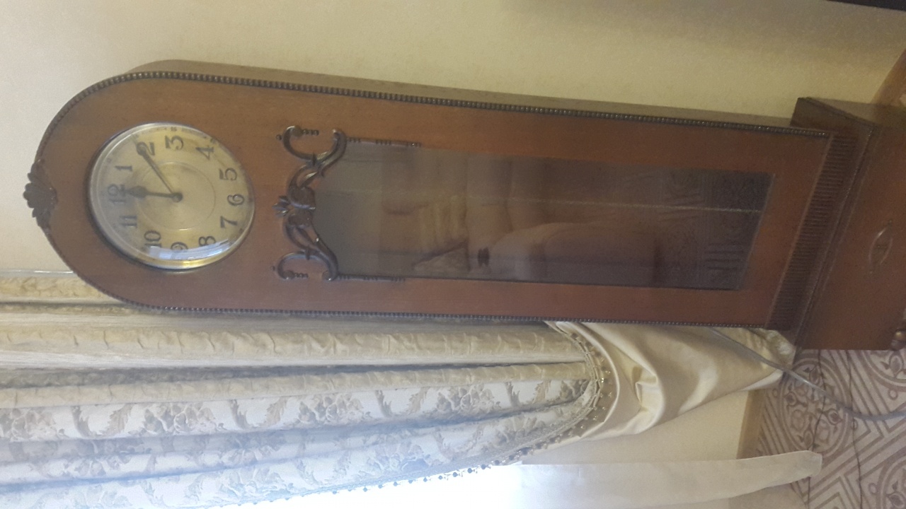

Здравствуйте! Вот отреставрировала корпус своих fms! Осталось найти только маятник. Помогите, пожалуйста, по фото определить размер маятника! Спасибо.

Ольга, добрый день! По фото вам подскажет лишь тот у кого такие часы есть или проходили через его руки, а при желании можно узнать длину использую таблицу, размещённую здесь: http://forum.watch.ru/showthread.php...50#post1705050
Ольга, у вас ведь на механизме, фотографию которого вы размещали в прошлом году указана длина 116 см!
