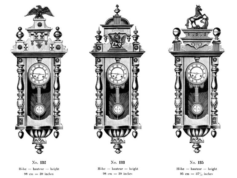

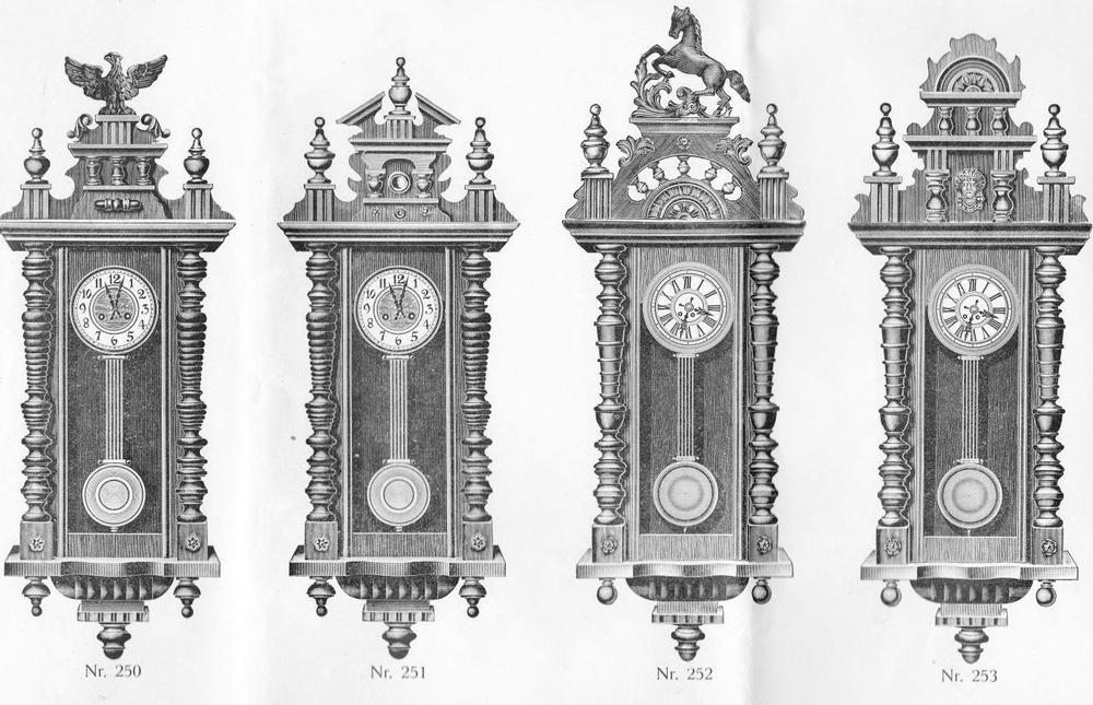

bindiuqnik и вот Вам пару картинок из каталогов FMS. С уважением

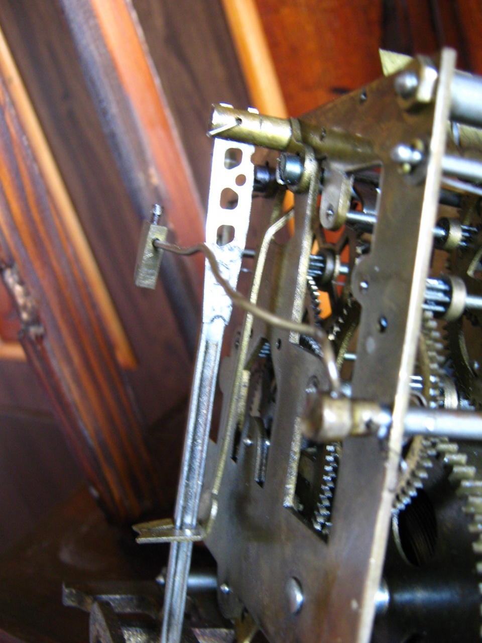

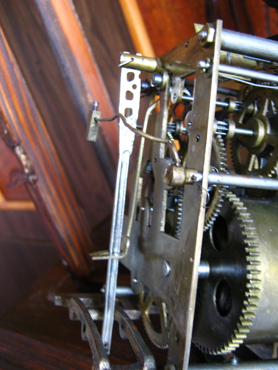

Вот еще с чем столкнулся. Вот эта деталь, на которой маятник висит. Явно кустарная самоделка. А как выглядит
фабричная? И где можно поискать?
