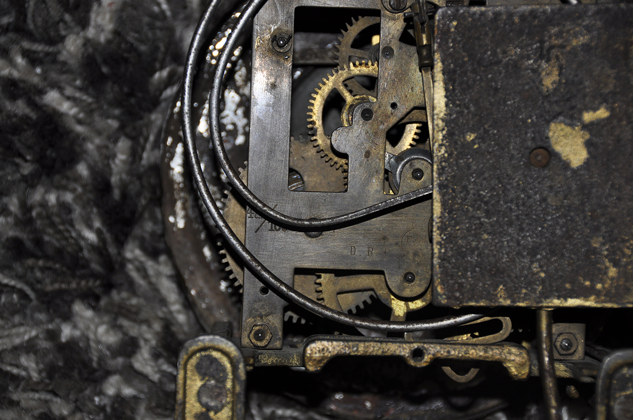

[quote=Newxoxol;3056993]Добрый день! Прошу дать оценку часам. Буду рад любой информации.

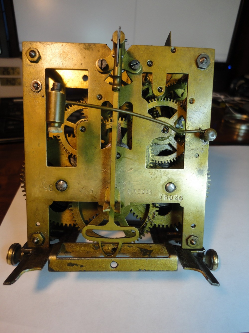

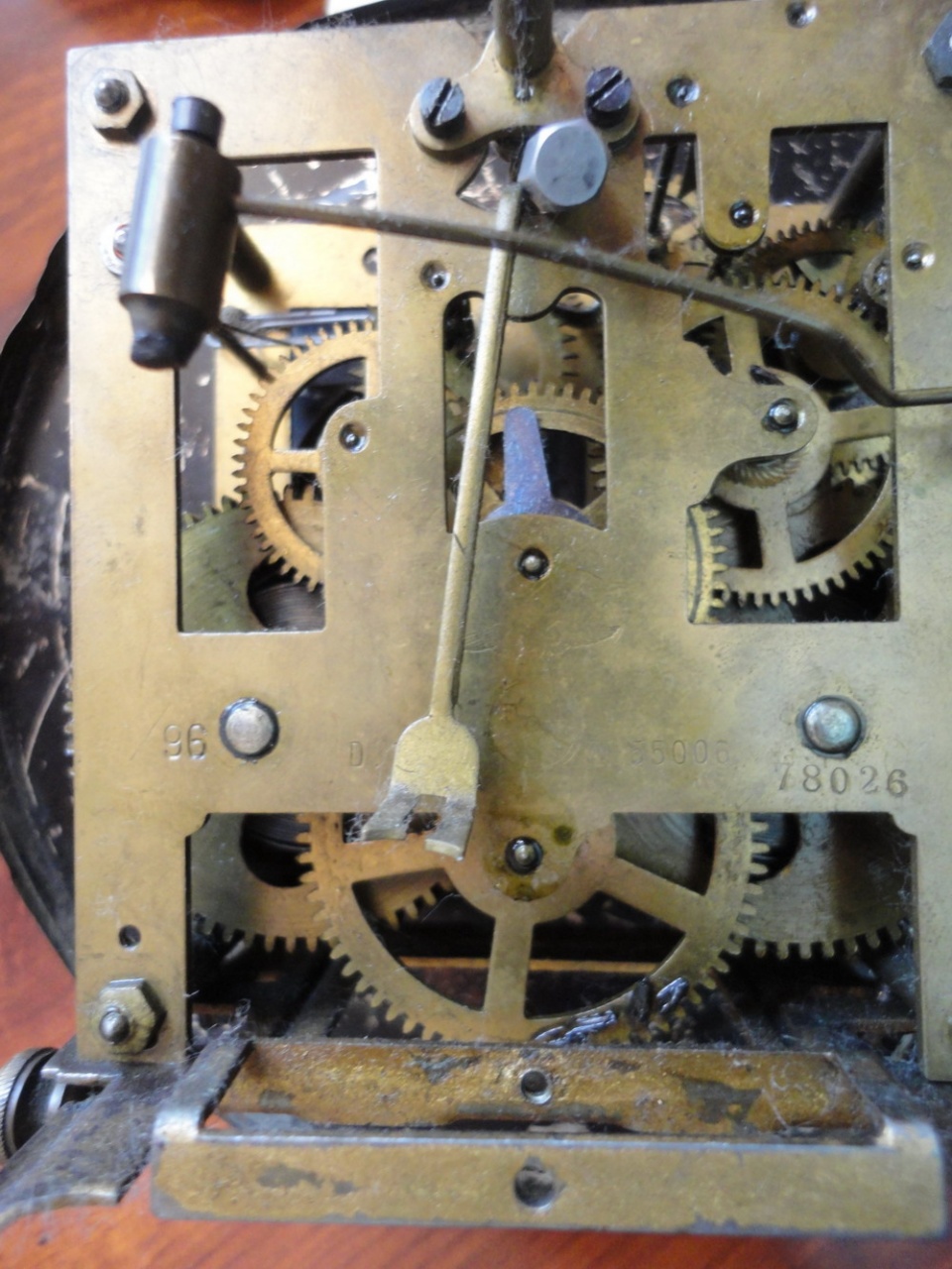

Механизм очень похож на тот, что стоит в моих часах. Вот он:
Клеймо с птицею аналогичное.
Уважаемый Oled датировал часы интервалом 1902-1908 гг.

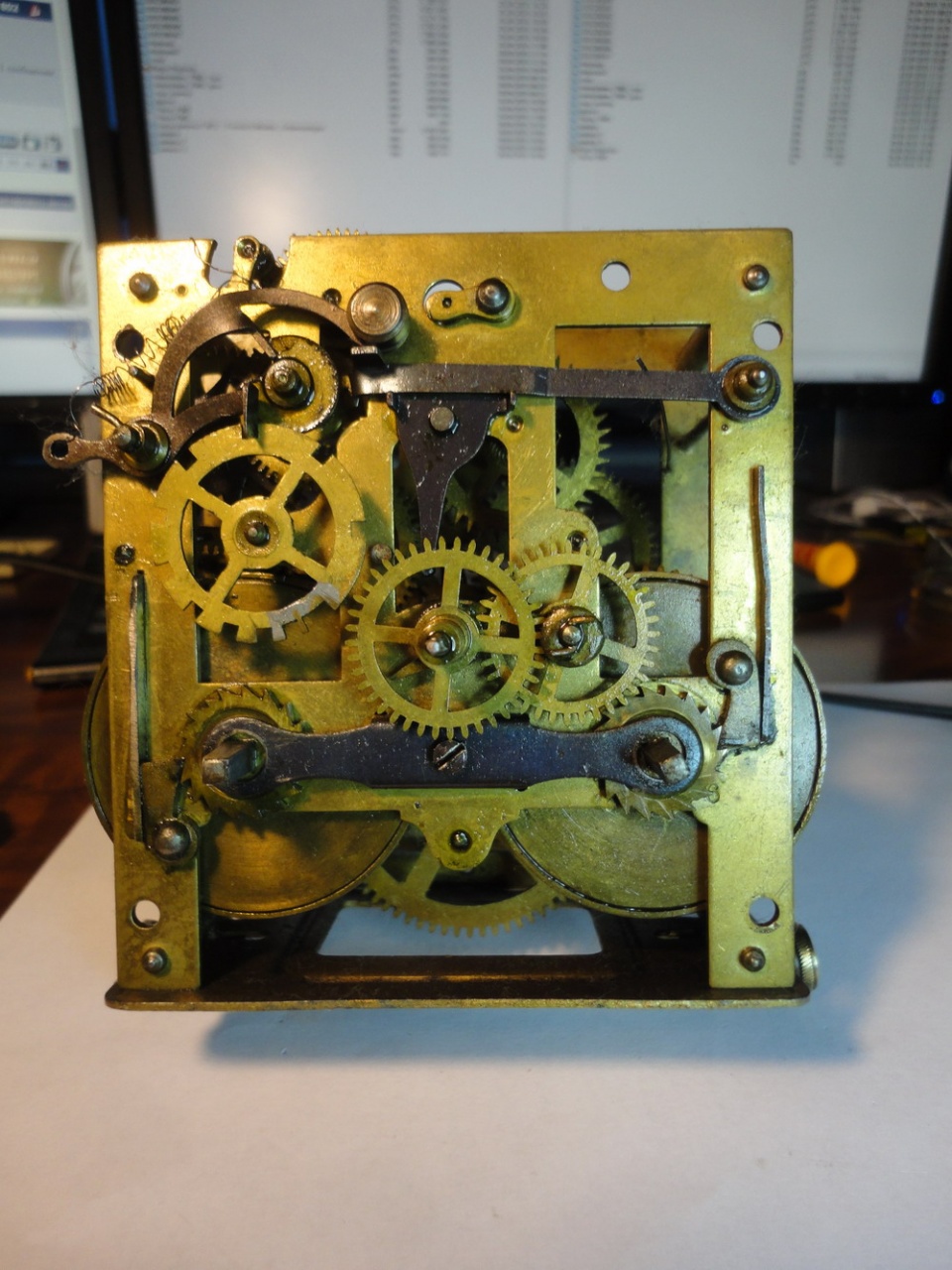

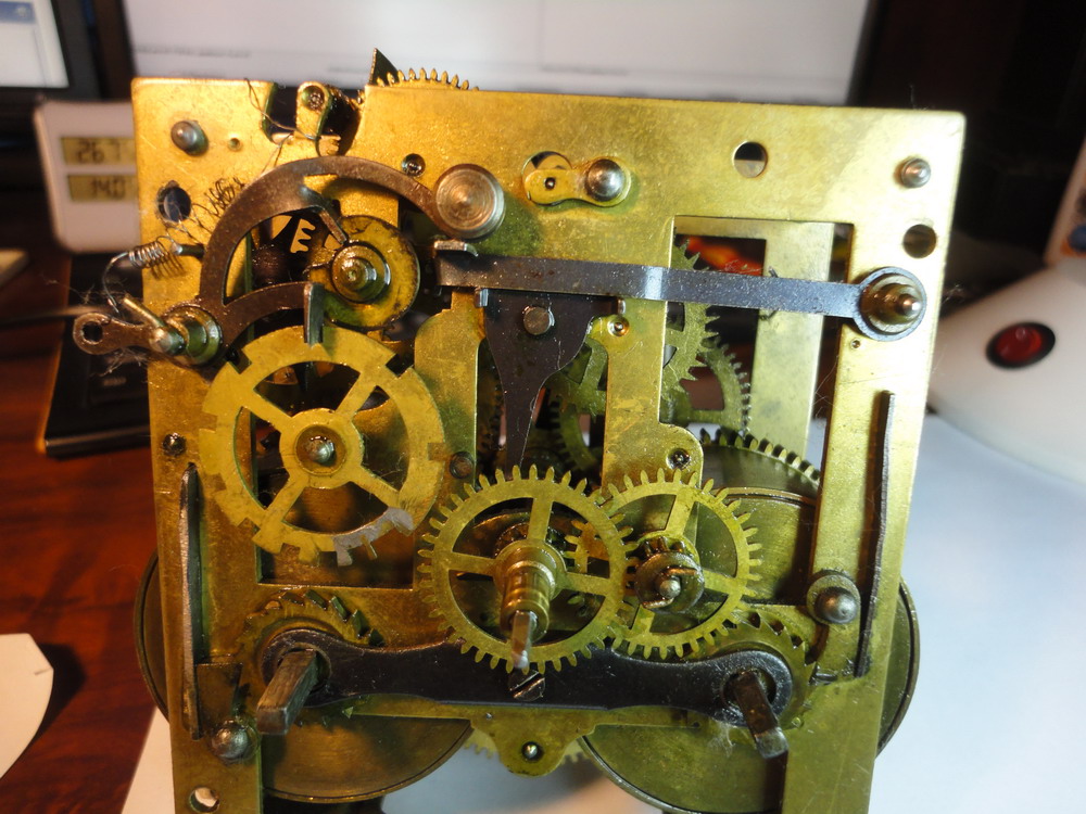

NickFMS спасибо за ответ. А мог бы сделать переднее фото механизма, хочется посмотреть чего у меня не хватает в часах на передней плате.

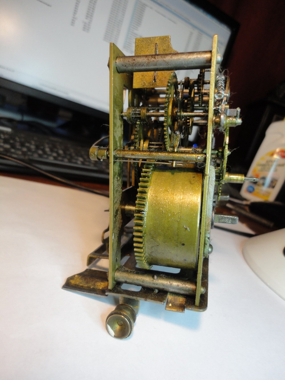

Пожалуйста. Заодно убедился, что пора делать чистку, хотя ходят они отменно.

Это разные механизмы.

СД прав, механизмы разные. У newxoxol часы чуть более раннего выпуска, номера патентов, пропечатанные на механизме, датированы 1901 и 1902 годами. В следующие годы механизм чуть модернизировали, перенеся счетное колесо на переднюю платину.

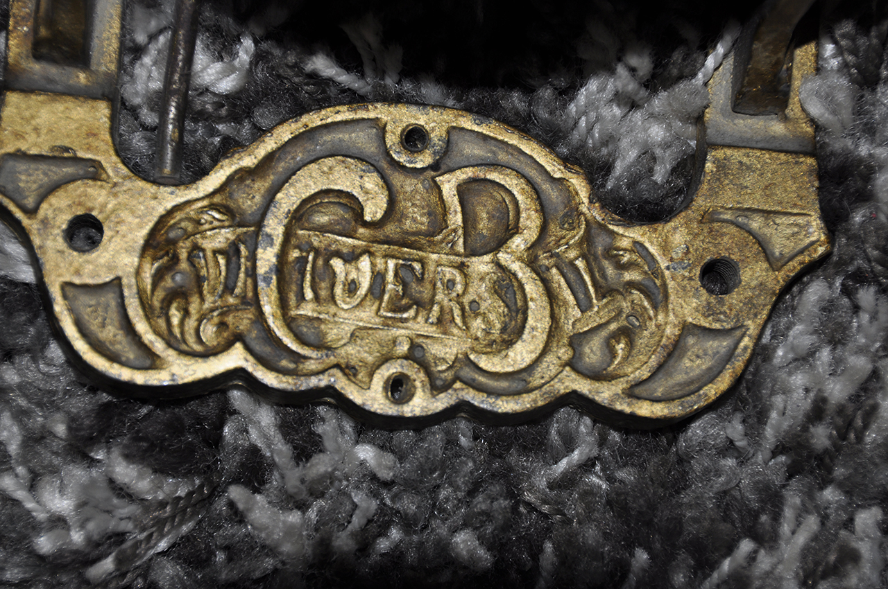

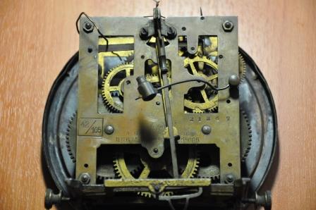

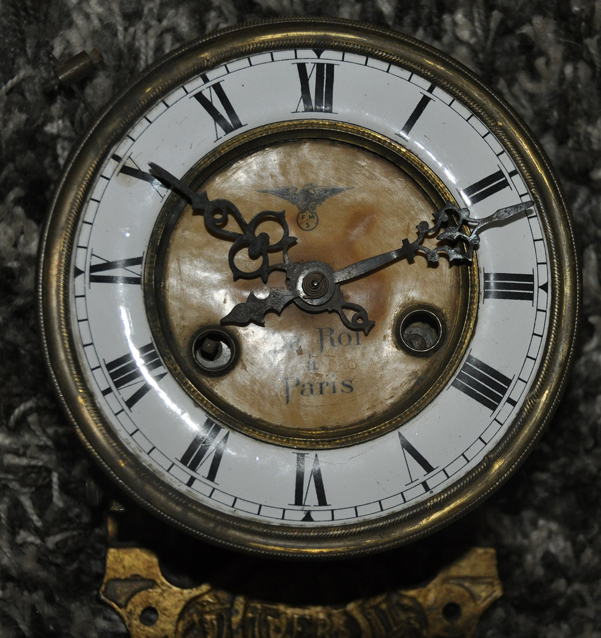

Подскажите, пожалуйста, об обозначениях на часах (42/105 D.R.P и надпись что-то типа viCiverDl) и год выпуска.
Где возможно их отремонтировать такие часы?
