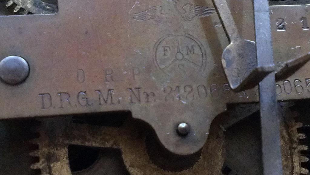

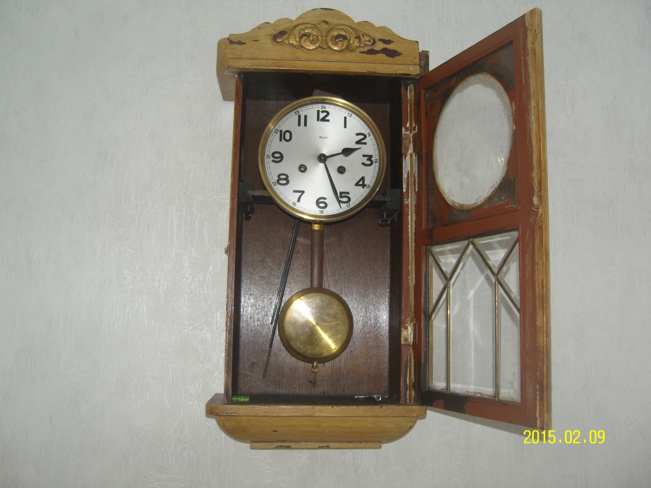

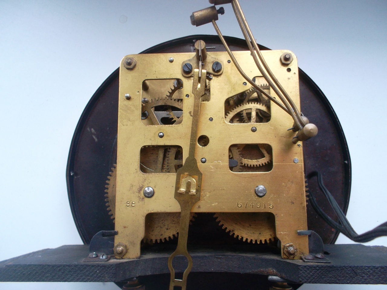

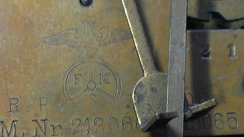

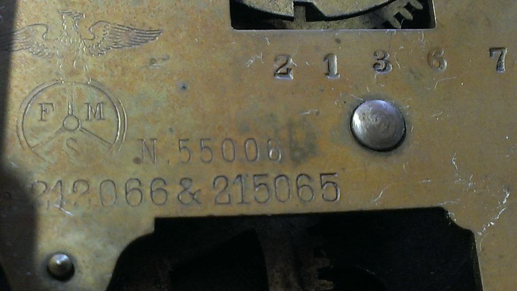

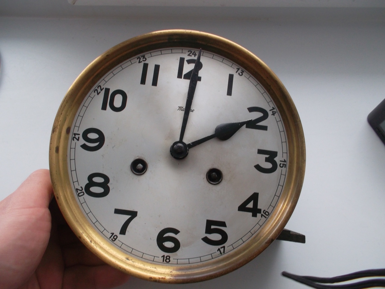

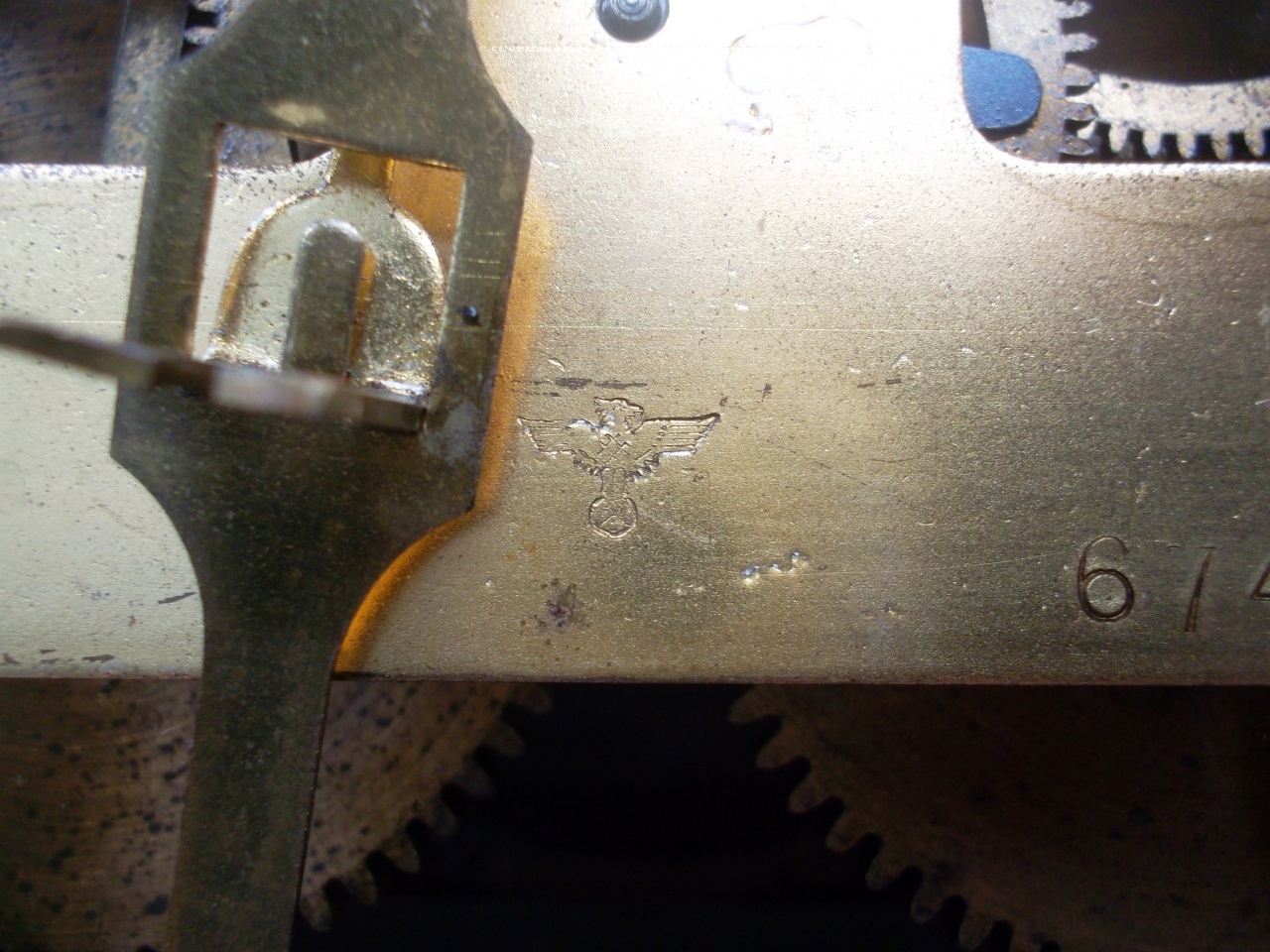

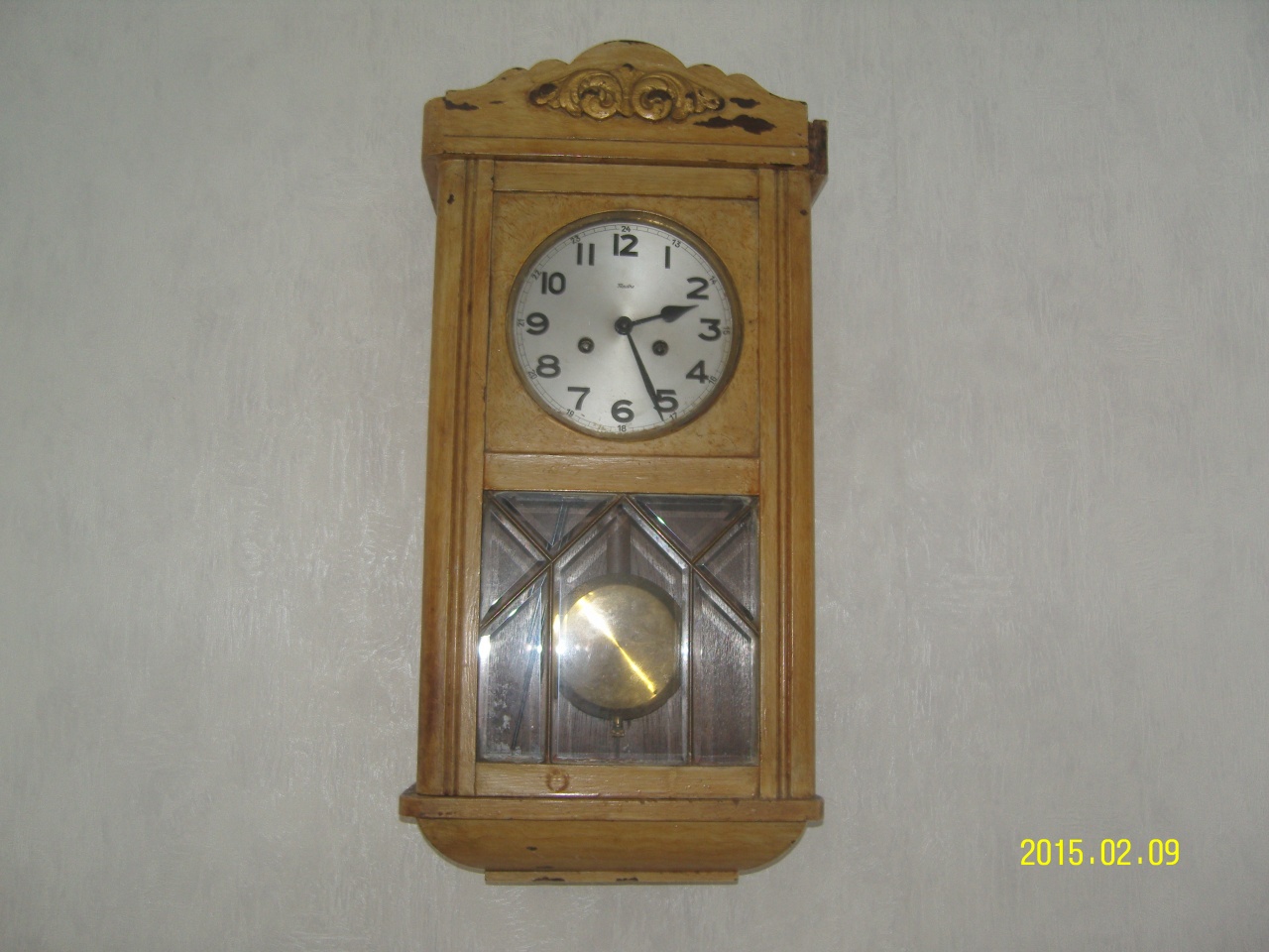

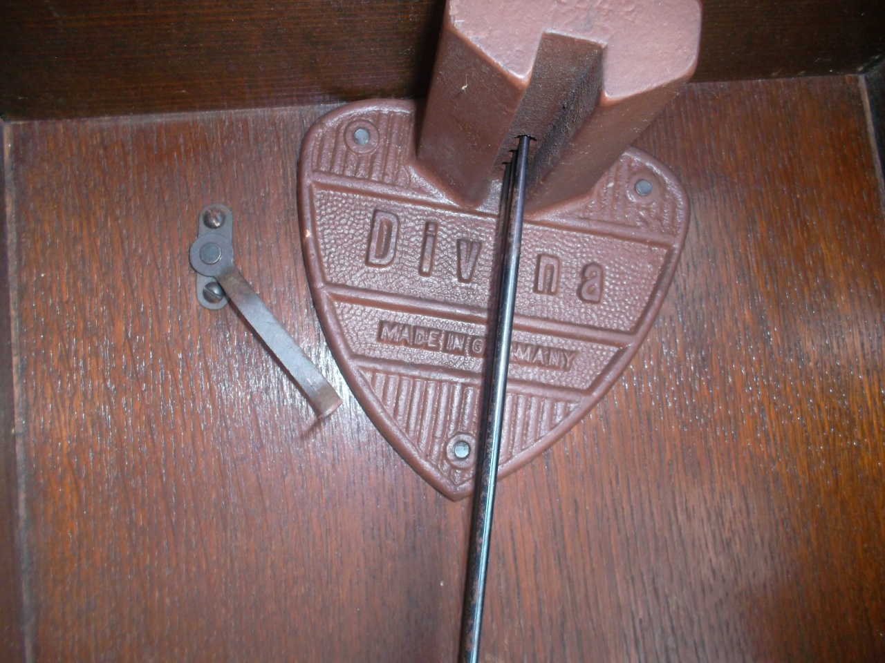

Добрый день.У меня вот такие часики достались от деда .Принёс с войны.Я их немного отреставрировал.

Добрый день, добро пожаловать на форум!
Хорошенькие часики FMS, примерно середины 1930-х годов. Корпус изначально, вероятно, был темнее.

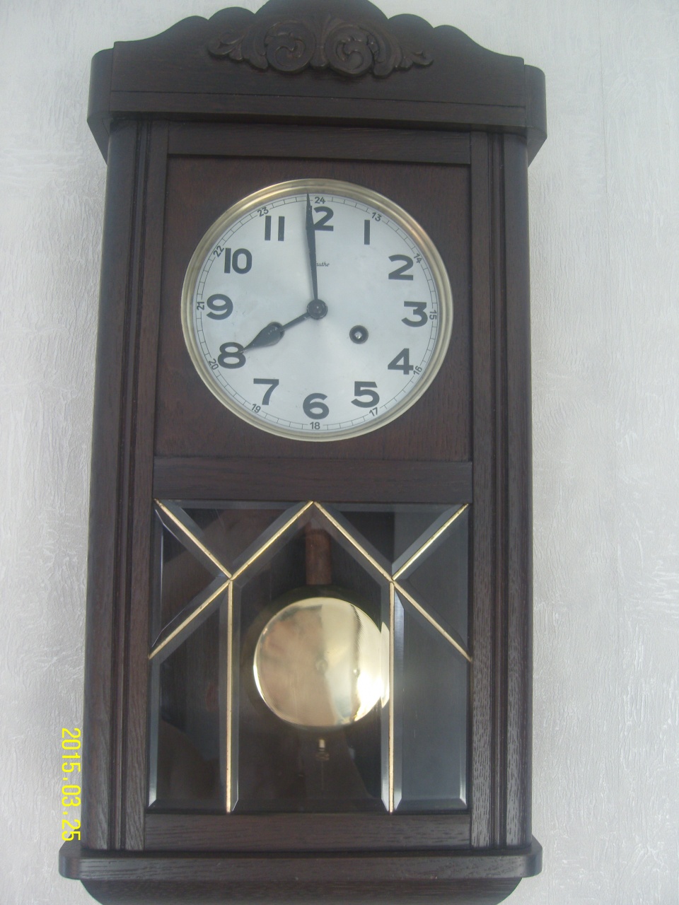

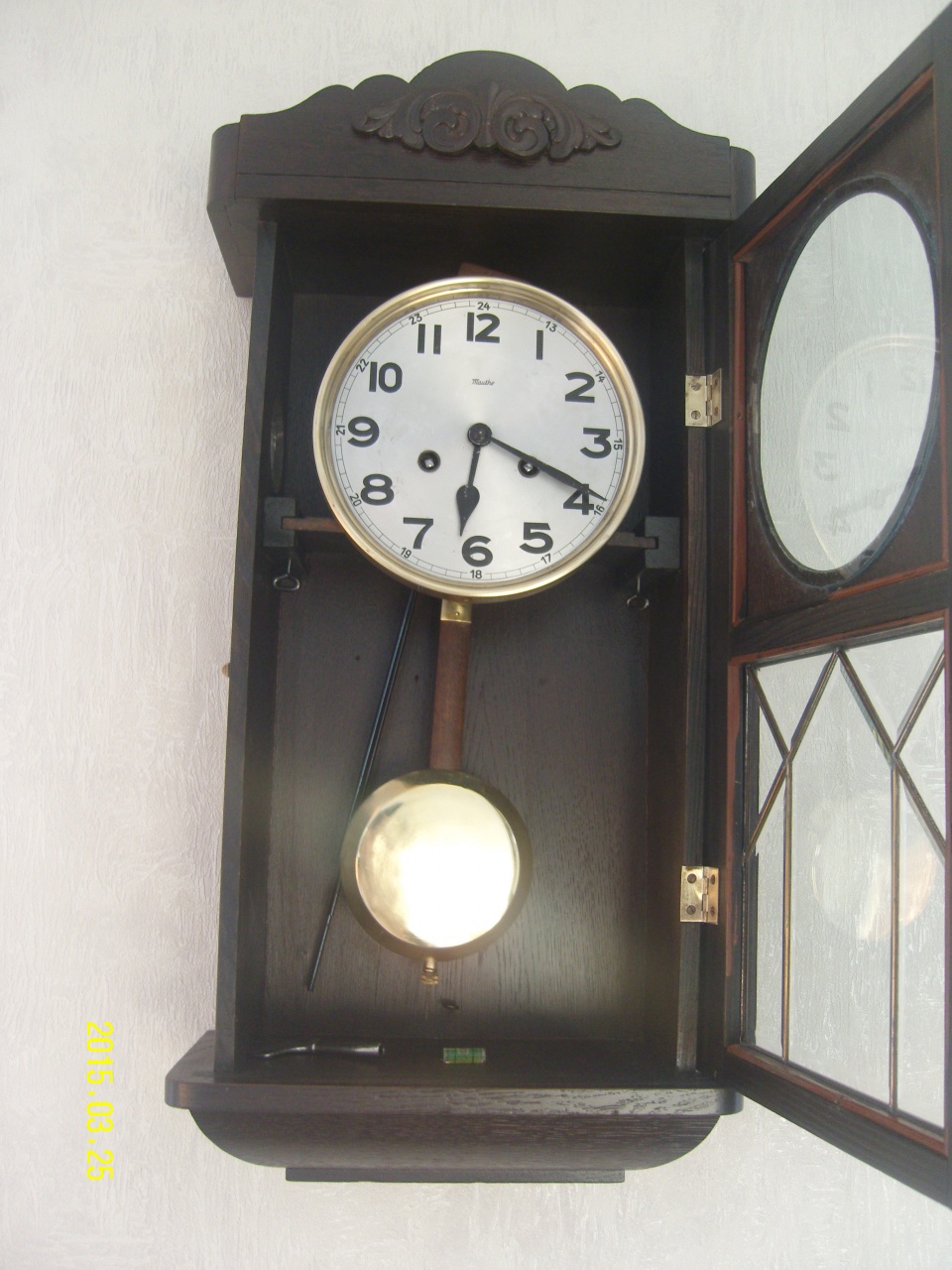

и после небольшой реставрации....часы все эти годы всегда были и есть на ходу..
после реставрации
Да часы были темнее.внутри на фото видно родной цвет...в 80-е дед дома делал ремонт и заодно покрасил сверху часы непонятной краской.

Отличный результат и хорошая память о Вашем дедушке ветеране!

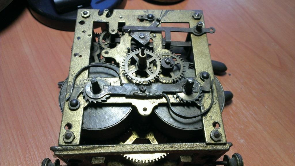

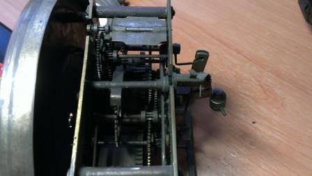

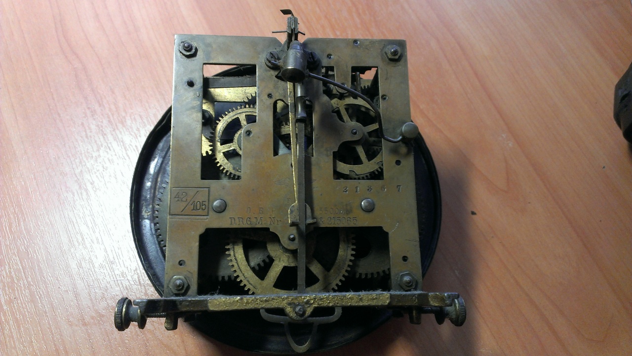

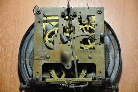

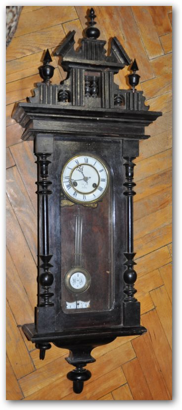

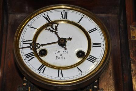

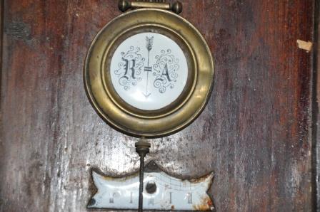

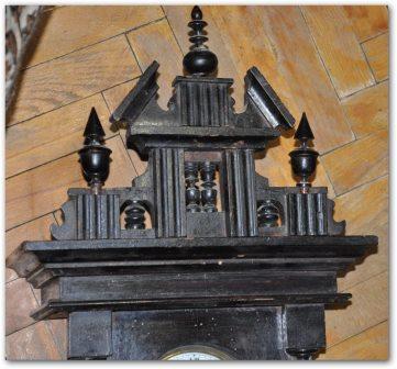

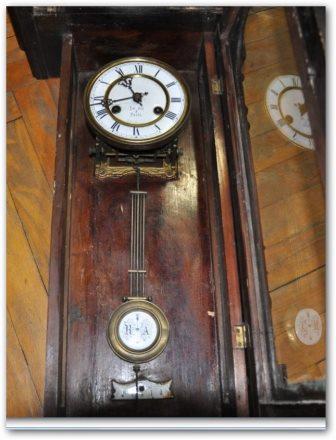

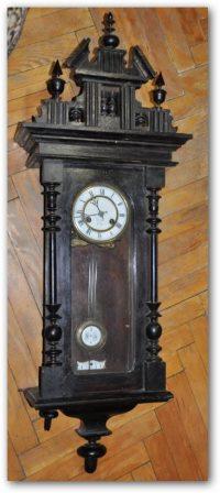

Добрый день! Прошу дать оценку часам. Гложат сомнения о корпусе, и правильном нахождении деталей корпуса.
Размер часов 1080х330х160 мм. Буду рад любой информации.

Добрый день.
Корпус Ваших часов относительно в нормальном состоянии.
Отмыть, добавить недостающие "точёнки", заменить самодельные детали.
Больше сомнений по механизму, он явно нуждается в обслуживании мастером.
Кулиса, поднимающая стопорный рычаг боя стоит вверх ногами, возможно не все детали механизма боя на месте.

Сергей Дмитриевич! Приветствую. А можно фото оригинальное этих часов, я понимаю что выпускались они по милиону в год, может у Вас есть фото. Или хотябы указать что именно необходимо добавить в "точенке".

Фото искать долго я Вам буквами лучше скажу.
Две боковые "точёнки" на короне выглядят не естественно, таких в оригинале не встречал, кроме того они обычно устанавливаются на небольшой площадке, этих площадок на фото нет.
Нижние "точёнки" скорее всего тоже самоделки.
Это всё мелочи, уделите больше внимания механизму.
В таком состоянии у него как минимум не работает бой.
