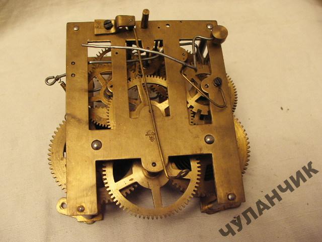

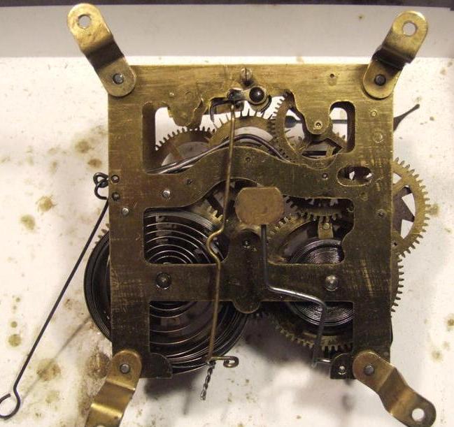

Митрич, у меня нет фото такого меха с клеймом ФМС, я не собираю фото настольных-каминных механизмов. Однако есть фото настенных =) Один и тот же ранний прорезной механизм от четырех разных производителей. Примерно 1890-е годы.

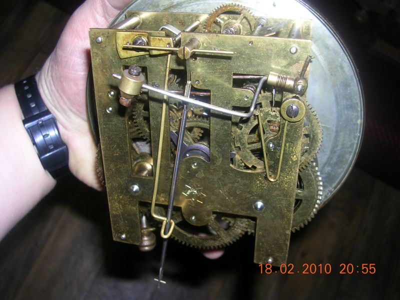

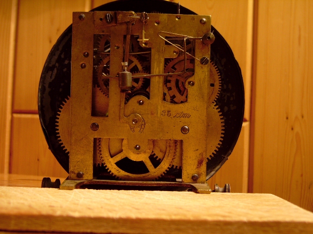

Жаль, а я уже обрадовался.
Вот у меня есть фото АНАЛОГИЧНОГО механизма с клеймом Юнгхансов.
Хотя, возможно, я ошибаюсь.

  #730

Так же как и с настенными, этот "типовой" мех выпускали и другие фирмы. Не могу утверждать за многих, но Хмелевского в Лодзи, хотя бы, вспомни. Думаю, как и настенный мех, этот каминный "печатали" и ФМС и Хаас и Юнг и Вернер для дешевых "экспортных" часов.
