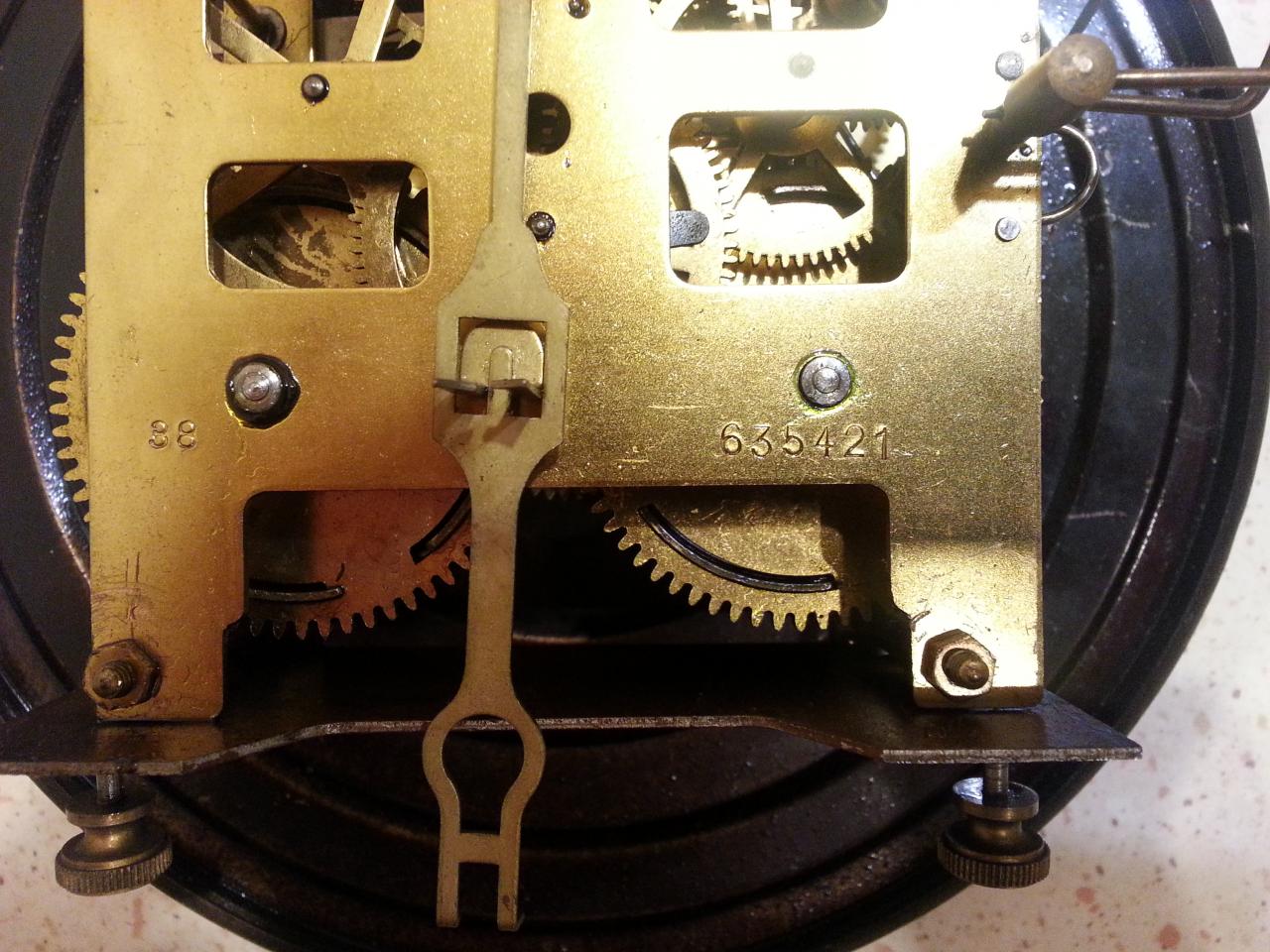

Добрейшего вечерочка . Корова не моя . Ходят и "разговаривают" Хотел бы узнать год ( по возможности) . Корпус и так понятно не его , смущают стрелки и маятник . По часам с боковым гоногом нашёл инфу , что выпускались 1926-1935 гг. возможно ли сложить цену ?

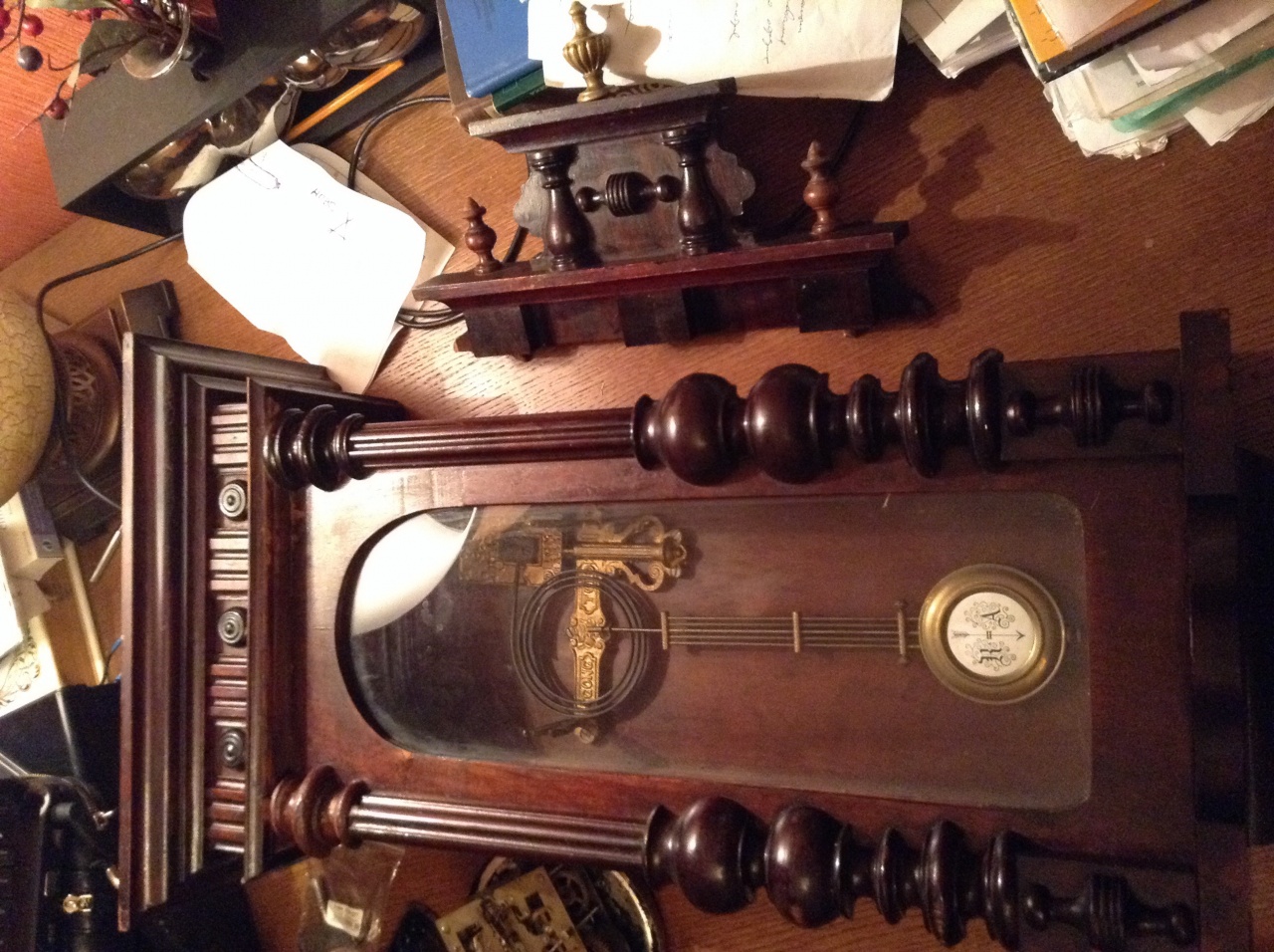

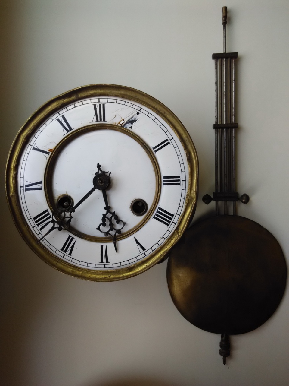

Добрый вечер. Получил в подарок часы Friedrich Mauthe. Уважаемые форумчане, с большой признательностью выслушал бы ваше мнение о моем приобретении.

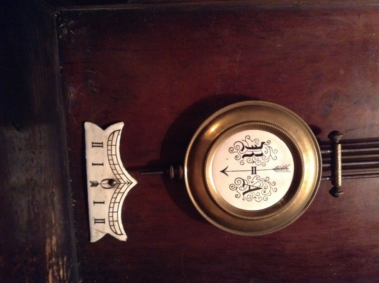

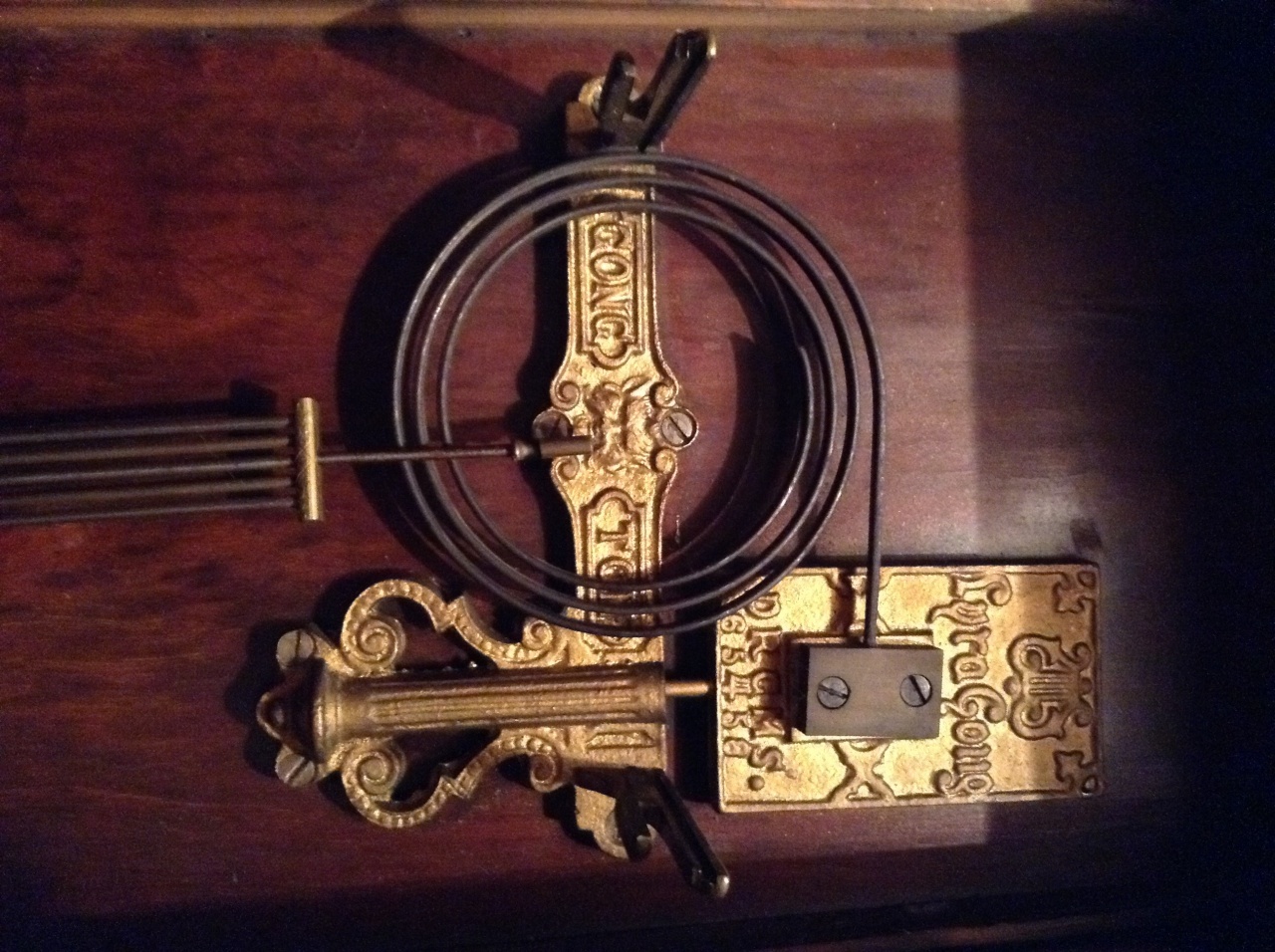

Спасибо. Скажите пожалуйста, не знаете ли вы , что обозначают буквы на маятнике и действительно ли данные часы являются серийным вариантом?

Сообщение от Kirdoc Посмотреть сообщение
Добрый день.
Буквы на маятнике обозначают направление регулировки точности хода часов (Быстрее - Медленнее)
Часы действительно серийные, их достоинством является красивый как в исполнении так и в звучании составной гонг.

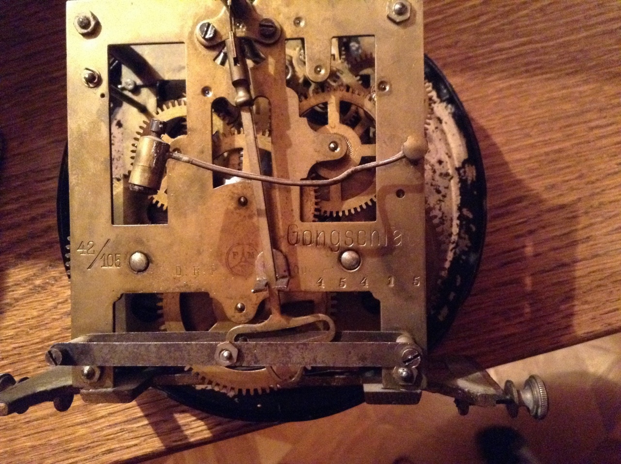

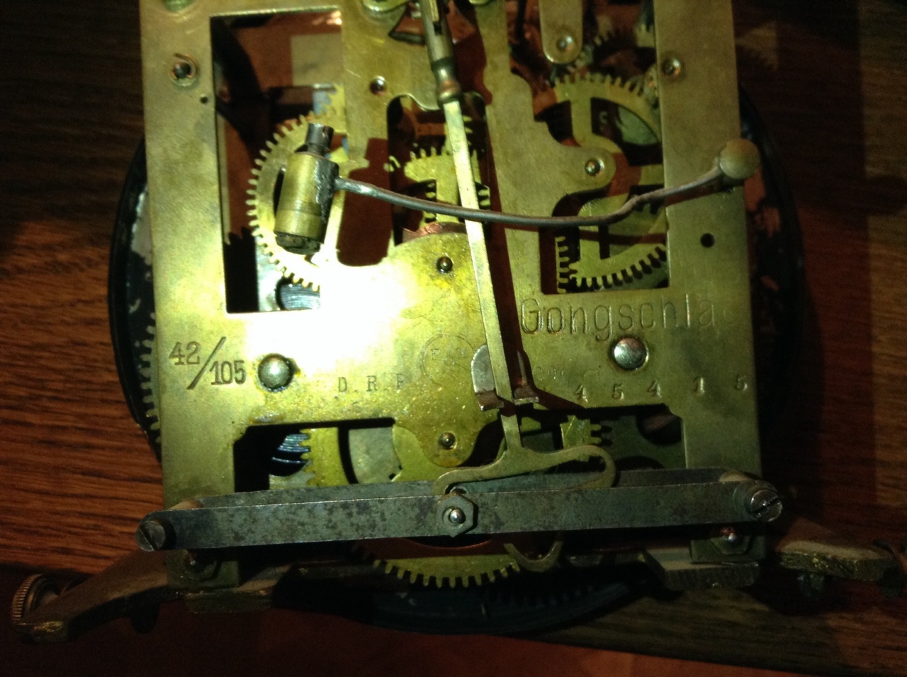

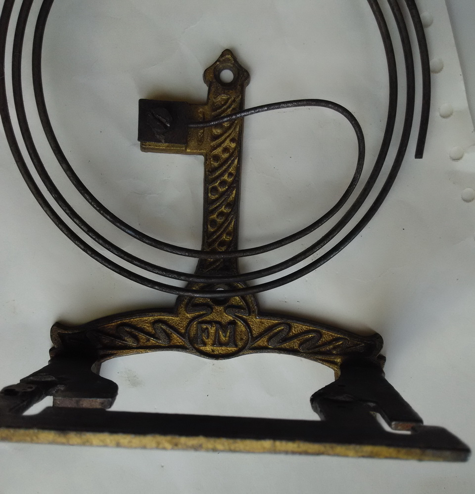

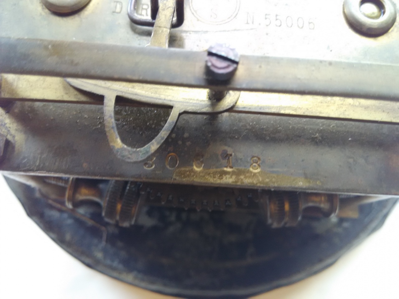

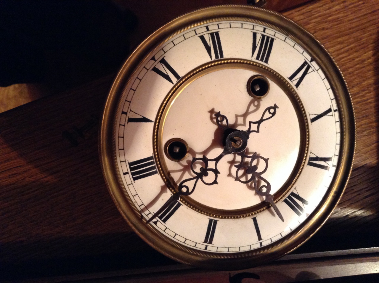

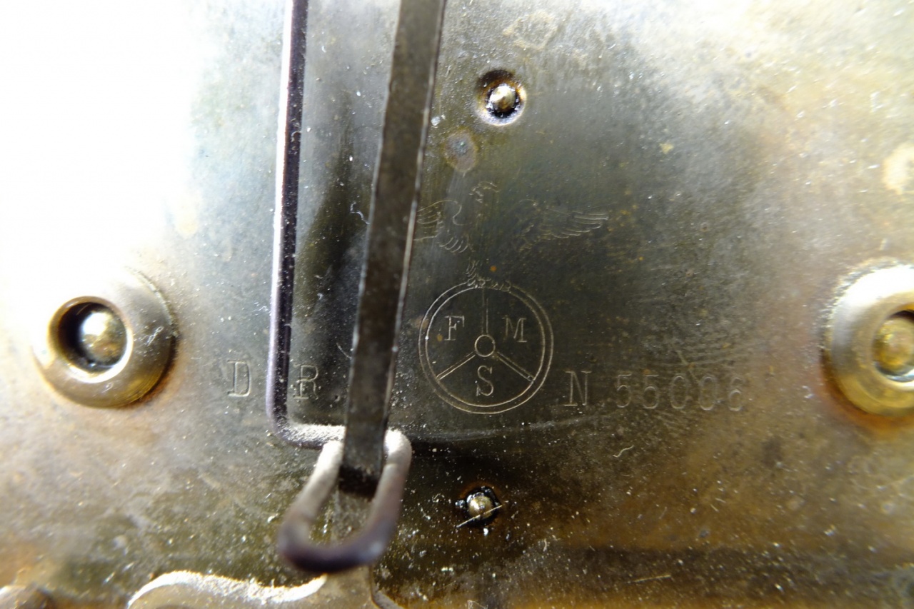

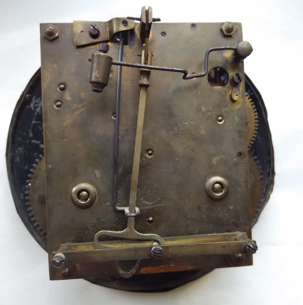

Имеется вот такой механизм. Полностью в рабочем состоянии. Посмотрел описания на форуме. У моего орла голова повернута в обратную сторону (вправо). Это исключение из правил, или норма?

Добрый день! Добро пожаловать на форум!
Это один из самых ранних механизмов FMS, произведенных по удешевленной технологии (с наборными трибами). Ориентировочно, 1898 год.

Обратился с просьбой оценить мои часы (из поста выше) в соответствующую тему http://forum.watch.ru/showthread.php?t=236359&page=9 к сожалению, ответа не получил. Просьба, по возможности, дать ответ здесь. Заранее благодарен.
  #710
Старый 05.11.2014, 15:27
Аватар для Oled
Oled Oled вне форума
Регистрация: 27.12.2008
Сообщений: 10,994
Сказал(а) спасибо: 8,380
Поблагодарили 13,236 раз(а) в 6,367 сообщениях
seregali, это механизм с маятником от компании FMS, требующие чистки (как минимум). Если все на месте и эмаль цела, то обычная цена такого комплекта 2-3 тр.
