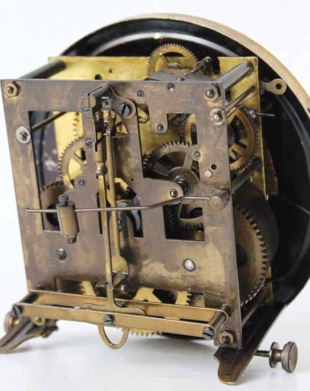

Попробуйте пожалуста: #63173. Мех без ограничителя размаха маятника (пендельфедер на кронштейне механизма-гонга) . Фото есть в теме "филипп хаас. Нужны советы."

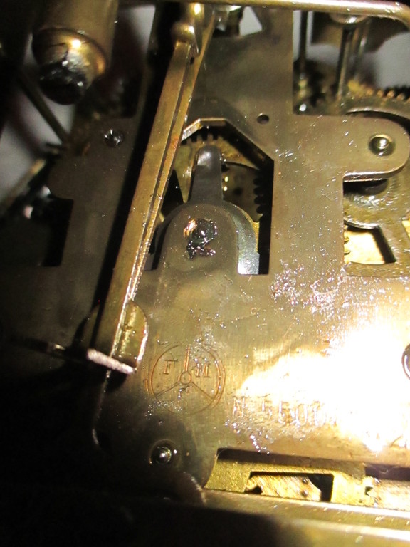

Ограничитель,вероятно, был. На кронштейне следы сломов. И еще вопрос: что это за регулировочный винт на штоке маятника? Рядом с линзой?

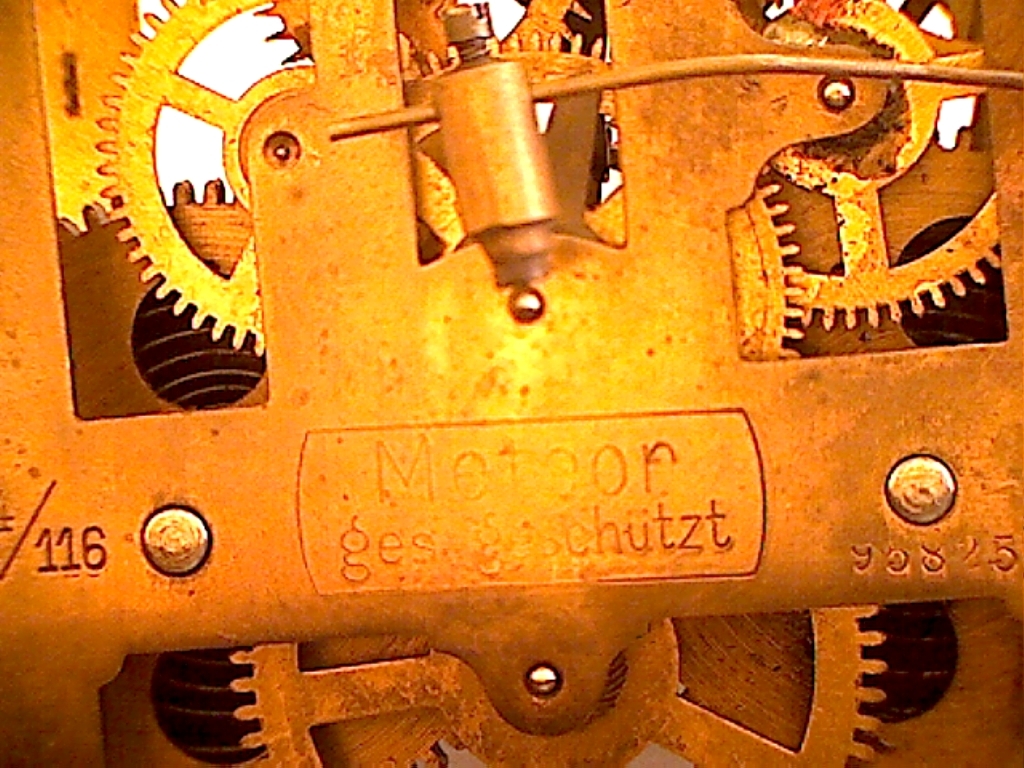

Добрый день.Прочитал тему все понятно,но не могу разобраться с клеймом.Подскажите ,пожалуйста.

Это надпись означает Метеор. Ges/ Общ/. geschutz/ Воен. орудие./

gesetzlich geschützt - "защищено законом", аналог сноски на патент DRGM или DRP.

Спасибо,Олег это механизм FMS ? Судя по номеру патента и платине они выпущены до 1908г.?

Да, совершенно верно. Интересно, что за "Метеор" такой, может это марка торговая самих FMS, но ранее я такую не встречал.

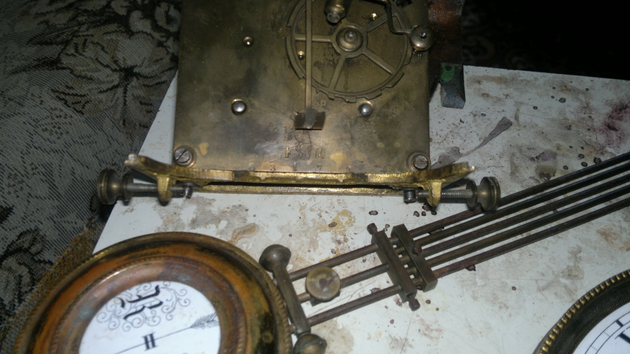

Что с этим клеймом не так? Орел мог так сильно затереться?
Других фото нету.

Всё так. Бывают такие некачественные клейма.

Это ещё не сильно. Бывает только контуры еле-еле угадываются.
