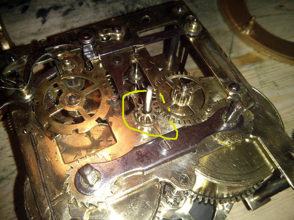

Добрый день, друзья. С новым годом!
Подскажите, как должна крепиться шестерня (обведена жёлтым на фото) на валу? У меня сейчас она свободно вращается. Под ней есть шайба.
  #624
Старый 04.01.2014, 15:26
Аватар для kostya
kostya kostya вне форума
Регистрация: 04.02.2007
Адрес: Днепр
Сообщений: 373
Сказал(а) спасибо: 898
Поблагодарили 351 раз(а) в 128 сообщениях
Сообщение от belov555 Посмотреть сообщение
Это не шестерня, а триб. В часовых механизмах шестерни практически никогда не применяются, а только колёса с трибами, где одновременно задействованы только 2 зуба в зубчатой паре, а не шесть, как в случае с шестернями. Но это к делу не относится. На рисунке обведён минутный триб. На валу центрального колеса он должен крепиться внатяг и под ним не должно быть ни какой шайбы. Судя по всему, это уже "народное творчество". Возможно, и триб не родной. Что-то в нём подозрительно большое отверстие. Если окажется, что количество и модуль зуба не соответствуют данному стрелочному механизму этих часов, то необходимо будет искать новый минутник.

  #625
Старый 04.01.2014, 20:50
belov555 belov555 вне форума
Регистрация: 25.12.2013
Адрес: Страна и город
Сообщений: 2
Большое спасибо. Теперь, принцип работы предельно понятен!

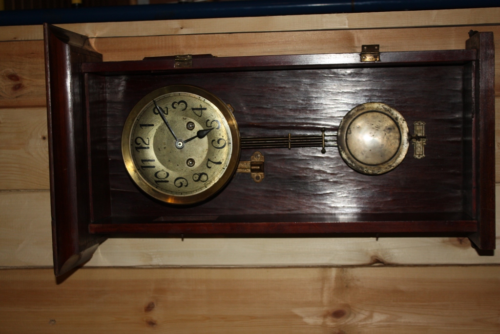

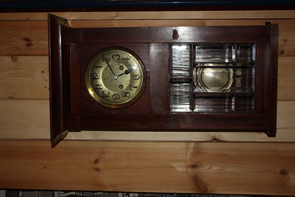

Здравствуйте, уважаемые форумчане. Приобрела часы Фридрих Мауте. Помогите, пожалуйста, с датировкой и корпусом. Просмотрела раздел FMS, но по корпусу ничего не нашла. По датировке предполагаю 1915-1920 (крылья орла волнистые и резонатор слева, если смотреть на часы)? Если ошибаюсь, поправьте. По корпусу: какие утраты? С ув. Татьяна.

Сообщение от tilemak Посмотреть сообщение
Добрый вечер Татьяна.
Утраты обычные, отсутствуют "корона" и нижняя часть.
К сожалению фото именно такого корпуса в моём архиве нет. Возможно кто-то из форумчан поделится.
С уважением.
С.Д.
  #628
Старый 04.01.2014, 21:35
Аватар для tilemak
tilemak tilemak вне форума
Регистрация: 26.07.2012
Адрес: Екатеринбург
Сообщений: 121
Сказал(а) спасибо: 74
Поблагодарили 47 раз(а) в 27 сообщениях
Спасибо за ответ, Сергей Дмитриевич! А по датировке не подскажете?
  #629
Старый 04.01.2014, 21:59
Аватар для Сергей Дмитриевич
Регистрация: 21.04.2010
Адрес: Беларусь г. Барановичи
Сообщений: 8,649
Сказал(а) спасибо: 633
Поблагодарили 5,482 раз(а) в 3,925 сообщениях
А по датировке Вы примерно угадали.

Уважаемые знатоки и любители часов! Очень прошу посмотреть пост №626. Помогите, плиз, с фото корпуса. Как должна или могла бы выглядеть корона и нижняя часть корпуса? Очень надеюсь на вашу помощь. С ув. Татьяна.
