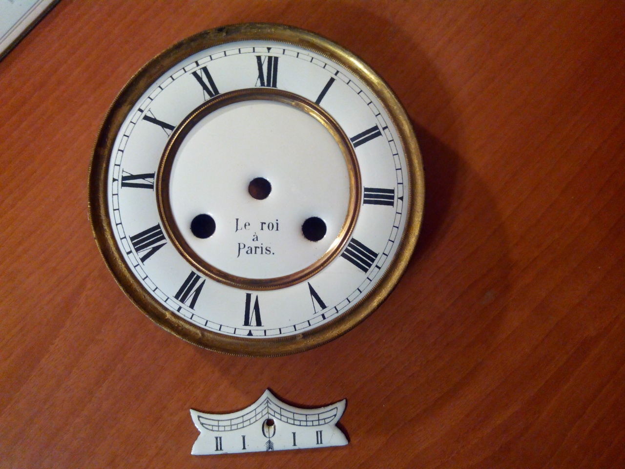

Доброго времени суток!
Вот циферблат часов и "градусник". Раз уж зашел разговор о циферблате, может кто подскажет каким образом закрепляется внутренняя его часть. У меня сложилось впечатление, что изначально закреплена она была при помощи мелких гвоздиков, т.к. на внутреннем латунном кольце есть отверстия как раз под гвоздь!
Простите, забыл прикрепить картинку.

Сообщение от AlexCrocodile Посмотреть сообщение
Здравствуйте,
действительно, внутрення часть в качественных часах часто закреплялась тремя мелкими штифтами -гвоздиками (без шляпок, если так, то там должны быть отверстия, это надежно и аккуратно, но часто как-то загибали-искревляли А внешнее обрамление - три малюсеньких винтика.
С ув. Вадим

В этом случае маятник не вяжется с циферблатом, хотя могут быть варианты.

AlexCrocodile, добрый день!
Маятник такой много раз встречал в комбинации со стандартным лероевским циферблатом, собственно, перекликаться с циферблатом должна только его эмалевая центральная вставка - не вижу в этом криминала.
Но вот корпус...наличие полки деревянной, скорее всего, говорит о том, что механизм не отсюда. Корпуса такого плана с полкой были распространены, к примеру, у часов марки Ленцкирх и LFS. Также за эту версию говорит и наличие ленцкирховского гонга на задней стенке корпуса. Механизм имеет стандартные точки крепления, и моя версия за то, что его в какой-то момент просто поменяли на аналогичный от FMS. Я бы предположил, что изначально это были часики Ленцкирх примерно 1870 гв. Латунные нашлепки на корпусе также неродные, относятся к периоду позднего модерна или ар-деко (~1910-30г).
