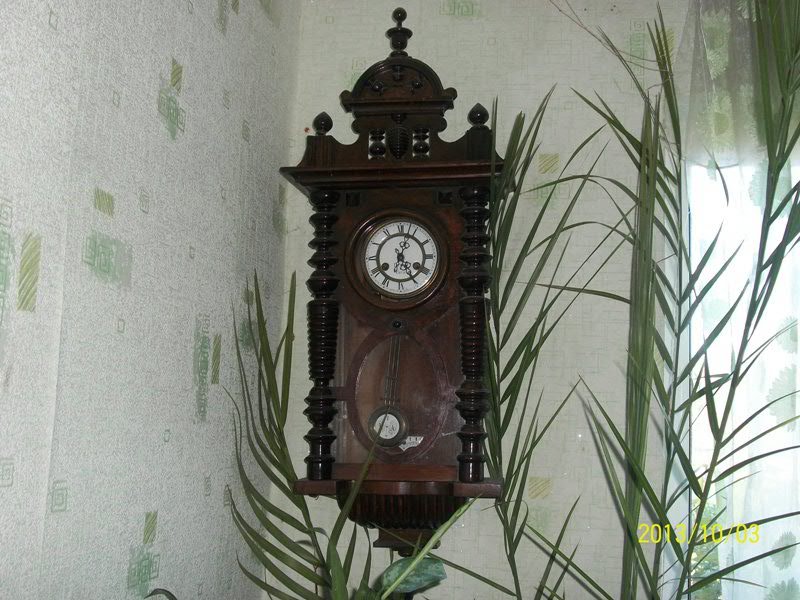

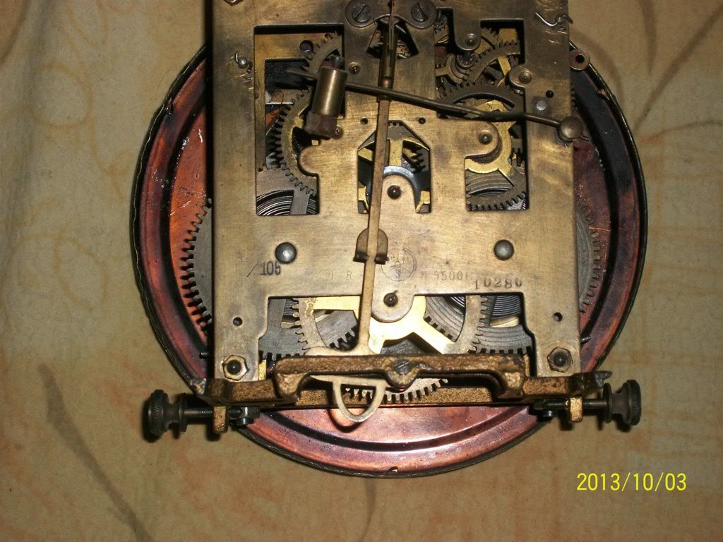

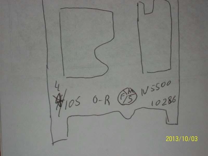

Доброго времени суток. В нашей семье на почетном месте висят часы вот уже лет 30. В свое время моему отцу их отдала бабушка школьного друга, как неисправные старые часы, которые, по ее словам, были приобретены ее мамой в год отмены крепостного права. Папа их почистил, починил и вот уже как минимум три десятка лет они радуют нас не только точностью, но и красивым боем. При реставрации на циферблате частично повредили надпись - осталось только "... la paris"... и папа очень просил, если увижу подсказать , что за надпись дабы ее там востановить. Узрев похожий образчик часового исскуства в антикварном я, срисовав надпись, принялась "гуглить" и попала на Ваш замечательный и очень познавательный форум. Просмотрев , что пишут умные люди пришла к Выводу, что все-таки дата изготовления их не далее 1890 гг. и смутило клеймо на задней стенке - нет крылышек. Только круг с буковками. Как этот момент можно объяснить, или они не имеют отношение к знаменитой фирме FMS? Вот собственно два волнующих вопроса про год изготовления и отношение к фирме? Буду весьма признательна за ответ. (с фото, то что есть, мы с папой в разных городах живем и, как он смог, так и сфотографировал, еще и схемку приложил))

Добрый день, LamiM, добро пожаловать на форум!
Очень приятно слышать интересные истории о реликвиях, хранящихся в семьях на протяжении многих поколений, поверьте, это стоит намного больше, чем сам предмет обсуждения =))
"После отмены крепостного права" - это, видимо, после революции (октябрьской) =))) Сами часы примерно 1910 года выпуска.
У орла на задней платине часов кто-то старательно стер орла с крылышками, изначально он там был, конечно же. Вероятно, когда-то в период ВОВ, часы попали в ремонт или хозяин просто решил промыть механизм и был поражен наличием символики, очень похожей на нацистскую, на задней платине. В те времена все хорошо помнили про 37 год, поэтому решение стереть орла вполне понятно. А может просто клеймо на заводе плохо пропечаталось )))

Спасибо большое за ответ. Мы на ценность финансовую и не претендуем, в связи с тем что продавать не планируем. а не проясните ли Вы значение букв слева от знака фирмы. А номера я так понимаю один из них это патент:-)? Извините за назойливость конечно. Просто не хотелось бы своим детям отвечать что то невразумительное, когда придет время, да и для общего развития так сказать. И за форум большое спасибо- очень познавательный.

Сообщение от LamiM Посмотреть сообщение
Добрый вечер LamiM.
Буковки слева от номера обозначают DRP = Deutsches Reich Patent. Что в вольном переводе с немецкого звучит примерно как "Немецкий Державный (государственный) Патент № ....."
В данных часах патент выдан на устройство ограничения движения подвеса маятника.
