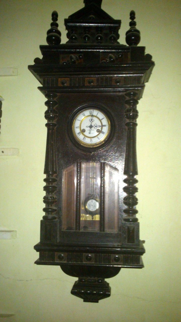

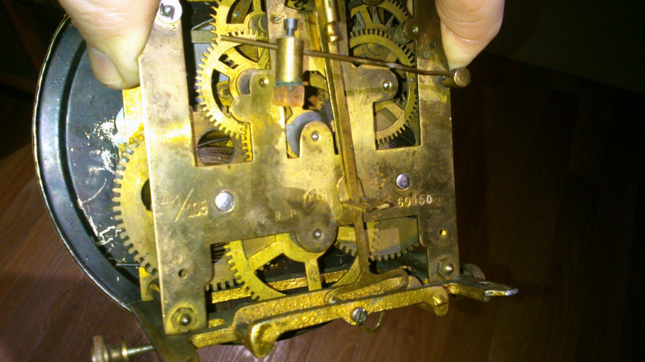

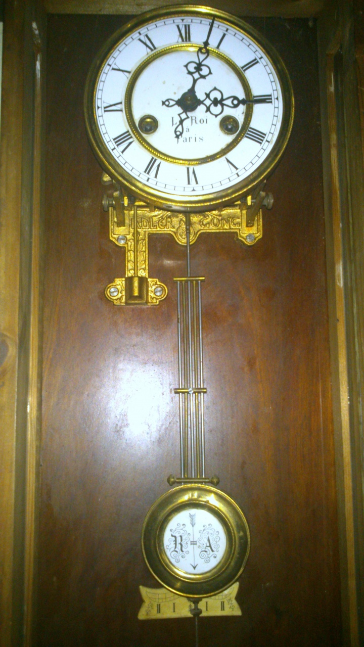

Добрый день.
Достались от клиента, судя по орлу, до 14 года. Подтвердите или скорректируйте меня.
Часы отремонтировал, наслаждаюсь.
Собираюсь заняться корпусом. Подскажите кто может помочь с этим в Волгограде.

Сообщение от nobel77 Посмотреть сообщение
Увидел фото. Спасибо.
