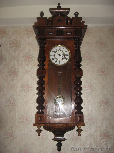

Не родных элементов у корпуса я не увидел. Гонг у них заменён и стоит от Ленцкирх. Считаю, до 12 года выпущены.

Соврал!!!! Нашел номер - 3656

Проблема в том, что ваши часы собраны из, как минимум, двух часов. Изначально (если судить по корпусу, гонгу, установочной доске механизма), это были часы с механизмом фирмы Lenzkirch, возможно, от торгового дома "Мозеръ и Ко" или аналогичного (проверьте наличие штампа на задней стенке часов). Судить о возрасте этих часов только по корпусу крайне сложно, приблизительно, судя по поздней эклектической стилистике корпуса, они были выпущены как раз в 1912-1914 годы. В последствии, вероятно, механизм пришел в негодность или был случайно поврежден, и был заменен целиком (с циферблатом и маятником) на аналогичный по габаритам аналог, но от фирмы FMS. Этот механизм я бы датировал 1902-1908 годами.

Сообщение от Алекс Посмотреть сообщение
По элементам на фото просто не очень понятно. Кубик над левой колонной совсем из другого дерева сделан. В живую это отлияно видно. Какая-то дешевая сосновая чурочка. На ней даже нет следа от утраченого декора, как на остальных кубиках.
Кстати, а может быть корпус от других часов?
С ув,
Олег
Чуть опоздал со своим предыдущим вопросом.
На обратной стороне нет ни каких штампов. Но, есть какие-то надписи от руки. Просто даты от 1924, 1938, 1954 годов. А так же надпись сильно напоминающая "Наряд ХХХХХ (не читаемо) Спасский райисполком"

Я считаю что корпус скорее от Мауте, чем от Ленцкирх.

Это даты ремонтов похоже и инвентарный № может быть.

Лешь, такие низкопробные корпуса на поздних предреволюционных ленцкирхах не редкость, вот, смотри, аналогичный, к примеру. Основное отличие от того же Мауте - деревянная полка механизма, пожалуй и все.

На деревянную полку ставили в механизмы повышенной точности разные фирмы. На счёт Ленцкирха всё равно сильно сомневаюсь. Совсем рядовой корпус.
Я бы ещё отметил другой размер циферблата и не родной маятник. Часы на фото Олега скорее всего тоже Мауты.
