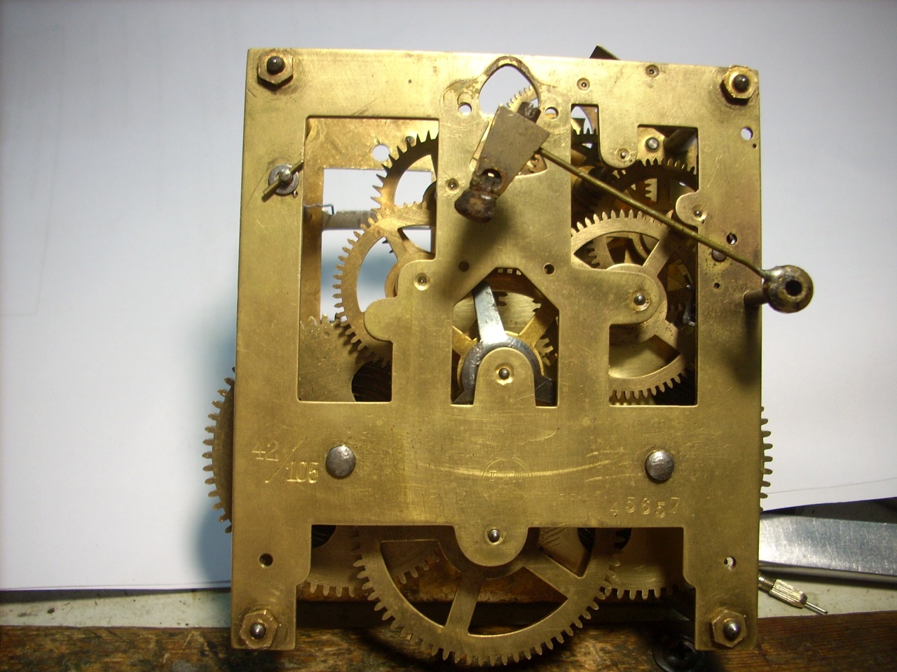

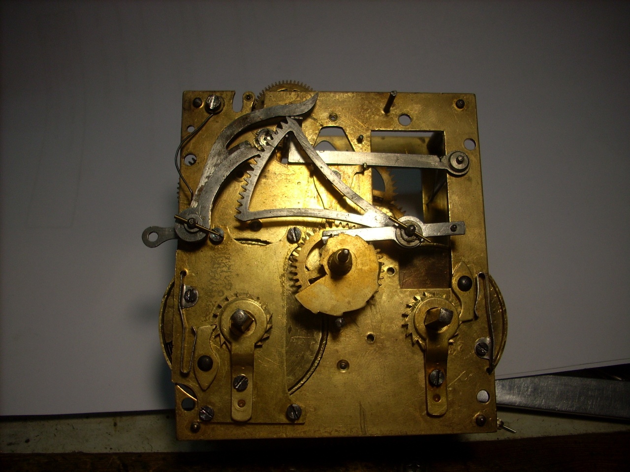

Господа! Ко мне в ремонт пришли такие часы. Здесь есть дефект в рычагах боя. Не хотелось бы изобретать велосипед. Если у кого нибудь есть подобные часы с именно таким вариантом боя, помогите, пожалуйста. Выложите фотки, чтобы можно было увидеть конфигурацию и взаимодействие двойного рычага боя, который взаимодействует с гребенкой и улиткой. Заранее, благодарен.
А заодно и показываю, какие бывают механизмы FMS.

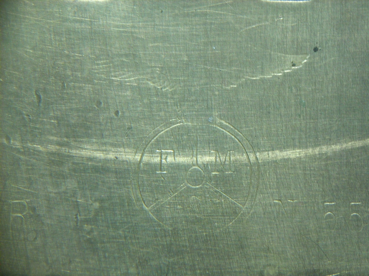

Сегодня приобрел каминные FMS. Как понимаю, по эмблеме 1925-1945 год. То, что наши с ненаших комодов в качестве трофеев прихватили...
Корпус пока в удручающем состоянии - тяжелый, дубовый, мрачный. Даже показывать его не хочу. А по варианту боя приблизительно то про что в предыдущем сообщении спрашивалось...
