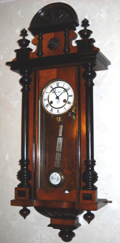

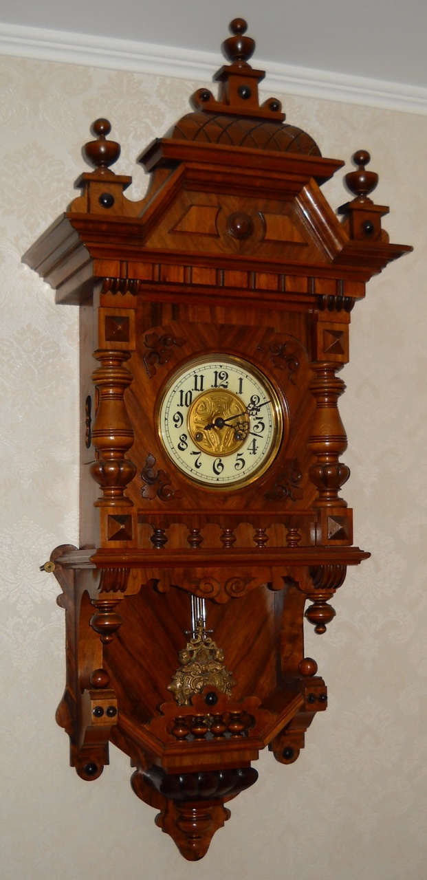

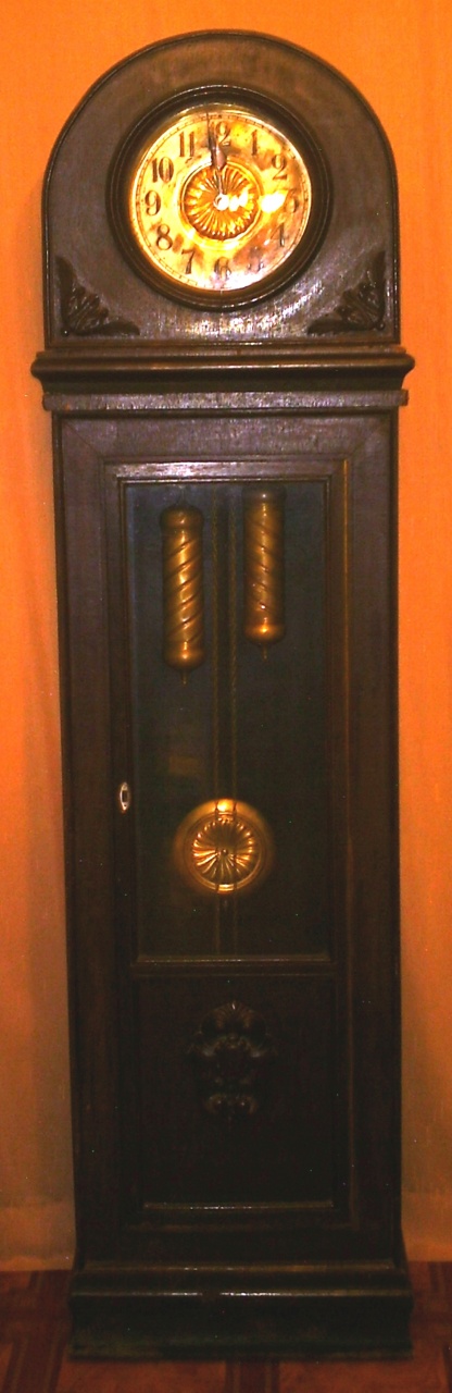

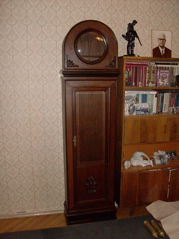

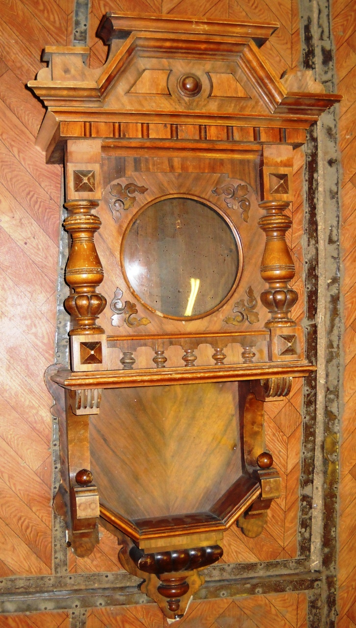

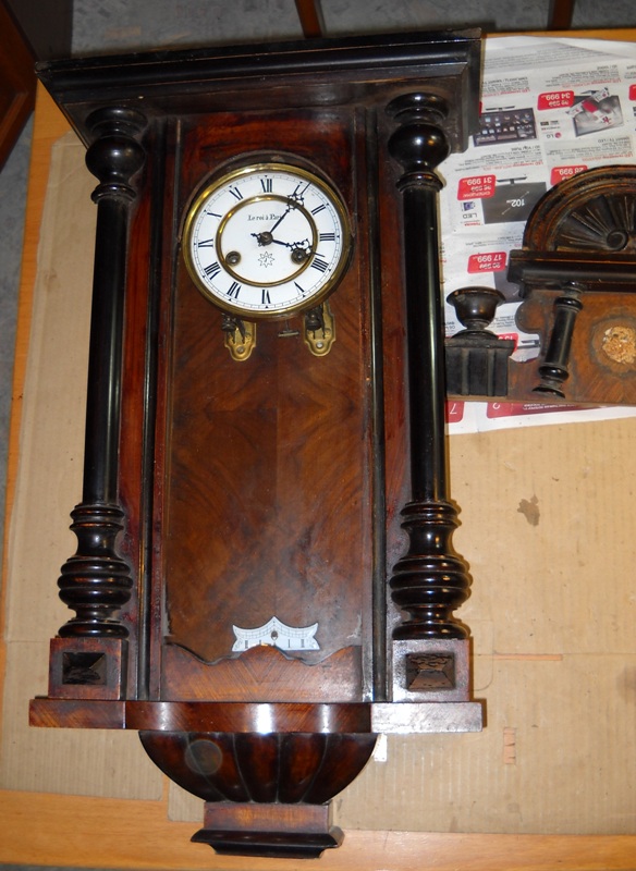

Можно, конечно. Вот часы например из этой темы http://forum.watch.ru/showthread.php?t=40530.
Решил себе оставить, маятник правильный пока ищу.
Ещё немного до и после, которые делал.

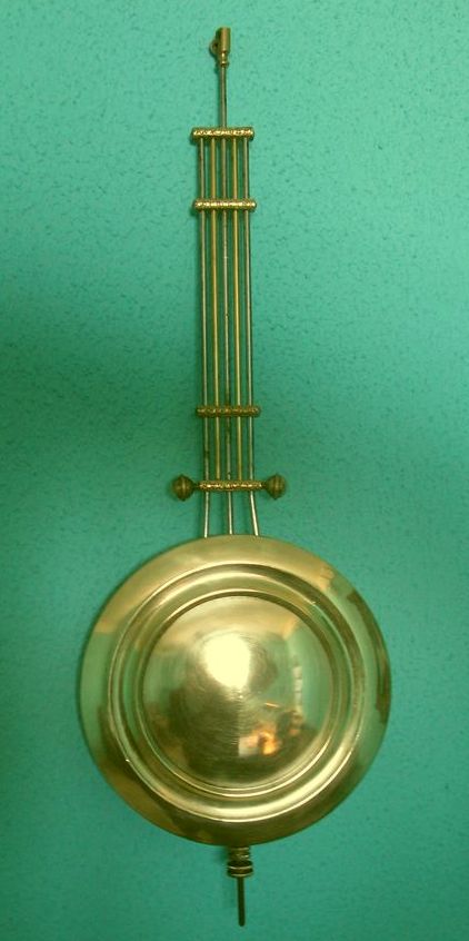

Объясните пожалуйста, для чего на маятнике существует подвижная часть из 4 штырей и 2винтов-фиксаторов. Зараннее благодарен.

Дмитрий, привествую!
Это массовая фабричная имитация наборного биметаллического компенсационного маятника Гаррисона, у которого средняя часть была составлена из двух систем стальных и латунных стержней. Одна система была жестко соединена с подвеской маятника, а другая – с его линзой. При его расчете и выборе размеров учитывались различные коэффициенты температурного расширения обоих металлов так, чтобы и при большом изменении температур расчетная длина маятника (от точки подвеса до центра тяжести маятника) оставалась неизменной.
В вашем же маятнике от немецких производителей идея утратила свой смысл, потому как линза просто закреплена на цетральном металлическом пруте, а остальные прутья являются лишь декорацией. Боковые "грузики" также в данном случае несут лишь декоративную функцию.
