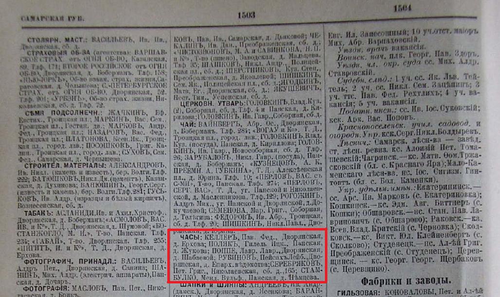

Упоминание о самарском магазине Павла Федоровича Келлера нашлось в адресной книге "Вся Россия" за 1902 год. Магазин располагался на ул. Дворянская, дом Ерхова. Больше, увы, никакой информации нет.
Сами часы, судя по механизму, были выпущены в интервале 1908-1914 годов.

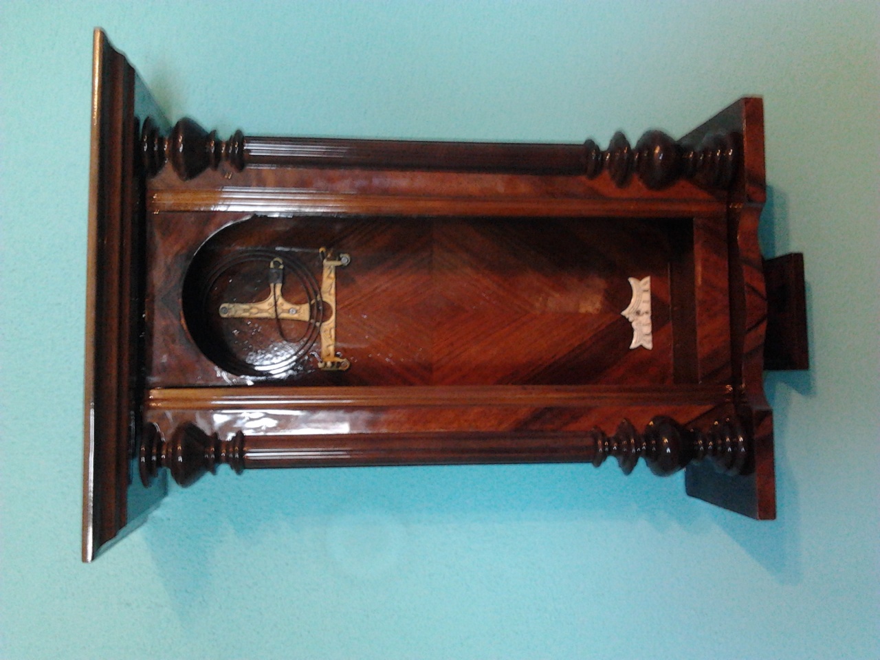

PS году в 82 было желание "отремонтировать ( почистить, покрыть лаком) - но удержался и решил не портить их [/quote]
На мой взгляд (я не спец) часы в отличном состоянии. Моим досталось гораздо больше. Несколько слоев разного лака и маслянная краска сверху, плюс сколы, трещины, итд. Однако то, что получилось-честно радует. Делал сам. Отдавать кому-то руки не поднялись. Если интересно, поделюсь опытом. Веь процесс занял четыре дня, правда имеется неплохая тех. база. Фото с телефона, так что качество не очень

Сообщение от dmitry33 Посмотреть сообщение
Делитесь конечно, здорово сделано!!!
И по подробнее!

Итак, по порядку. Сначала максимально разобрал корпус. Снял дверку, расклеил боковые стенки, отделил верхнюю и нижнюю части предварительно вывернув шурупы.На боковых стенках они находятся под верхней и нижней деревянной накладкой. Дальше снимаем балясины с дверки,предварительно отметив их положение. Тонким стальным шпателем аккуратно прорезаем клей немного оттягивая накладку. Дальше шлифуем. Самое трудоемкое это нижняя часть и токарные балясины здесь только руками абразив Р180-Р240.Особое внимание шпонированны торцам- шпон очень тонкий-меньше 1мм. Плоские детали шлифуем эксцентриковой машинкой. Внимание на шпоне, особенно на кромках, абразив Р150-Р240,зависит от толщины лака. Когда ВСЕ остатки старого покрытия удалены приступаем к нанесению нового. Для деталей без шпона готовим на первый слой тонированный лак (он смотрится гораздо глубже и эффектней, чем морилка), им покрываем боковины, верхнюю часть, дверь внутри и с боков, фрезерованную филенку с лица(предворительно оклеив малярны скотчем шпон) и нижнюю часть заклеив шпон. Минут череэ 10-15 наносим второй слой уже чистого лака. Кисть применять не советую-остается рельеф, лучше пистолет. Дальше сушим при комнатной температуре. Время зависит от лака. Я использовал Sikkens Autoclear+ , но пойдет любой 2К автолак с пластификатором (10%) и не использовать "быстрый" отвердитель. После полного высыхания удаляем дефекты (соринки,древесный ворс) ручным шлифованием Р320-Р400 и еще 2 слоя чистого лака. Теоретически процедуру можно повторять пока не получишь стекло на дереве, Как собирал, рассажу позже, сейчас нет времени. Если есть вопросы, отвечу по возможности.
