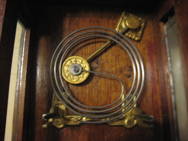

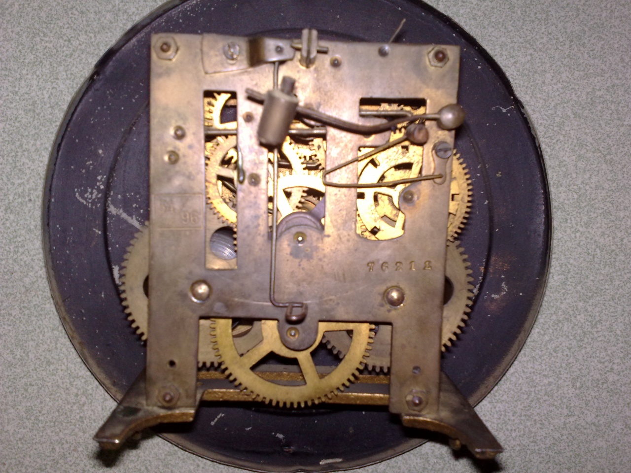

Добрый день. Остались от деда часы.
Есть желание отремонтировать, но... Подвес маятника.
Маятник крепится не на механизм часов, а к пластине, на которой находится бой.
Явно не хватает деталей, вот интересно увидеть фото.

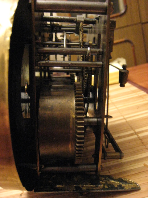

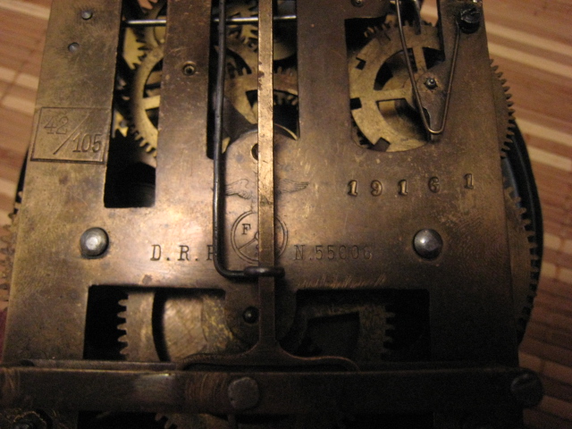

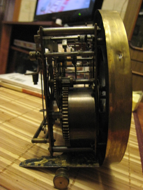

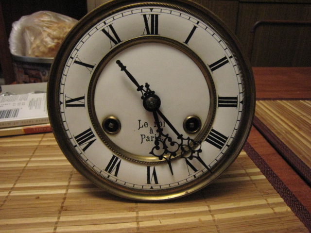

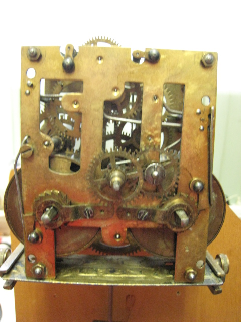

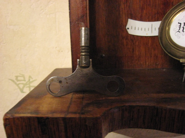

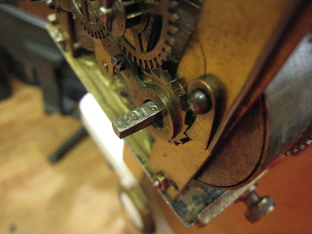

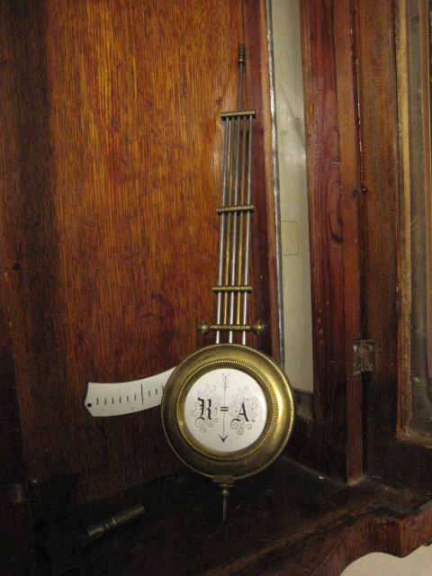

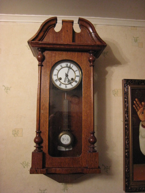

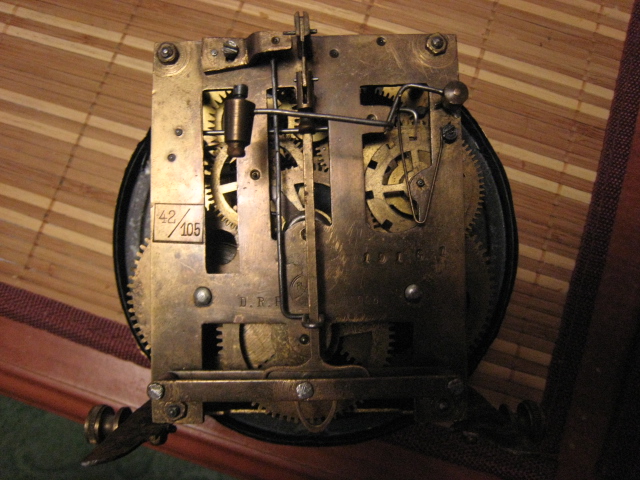

Есть у меня часы FMS. Корпус,по-моему,не родной. Впервые вижу дату -1916 на квадрате вала завода хода. Что можете сказать по этому поводу. Да,еще, подвес интересный -не по центру.

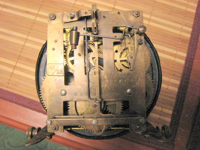

Вы имели ввиду подвес не по центру маятника? Это не особенность FMS, в 1901-1905 гг. они делали механизмы как раз с таким подвесом, вот например

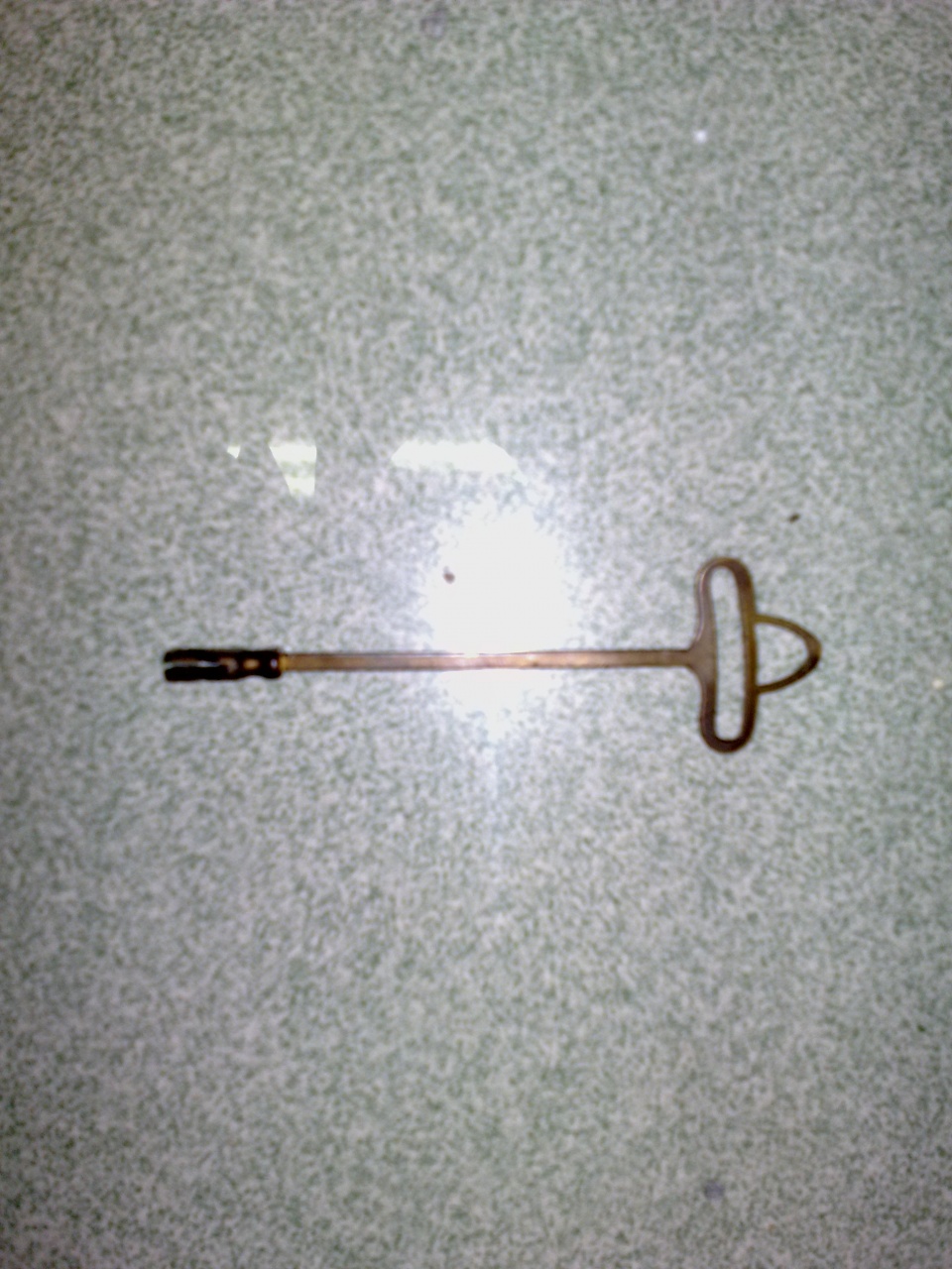

Да, заодно спрошу у спецов, как на профессиональном языке назвать ту часть, которая идет от анкерной вилки, а так же та часть, которая крепится непосредственно к пендельфедеру, а к ней уже маятник? Спасибо

Спасибо за информацию. Хочу спросить у гуру часовых дел : кто-нибудь встречал год,выбитый на квадрате вала?

Сообщение от xthybrjd Посмотреть сообщение
Это не год, а серийный номер. Сравните на задней платине есть.
Этот пользователь сказал Спасибо! Алекс за это сообщение:
xthybrjd (22.12.2011)
  #297
Старый 21.12.2011, 19:50
Аватар для OddyRash
OddyRash OddyRash вне форума
Регистрация: 03.12.2006
Адрес: Липецк
Сообщений: 5,797
Сказал(а) спасибо: 10,468
Поблагодарили 24,881 раз(а) в 5,479 сообщениях
Подвес, как раз, по центру. Это анкерная скоба не по центру, но это дело для FMS обычное.
Сообщение от Anatole Lozowski Посмотреть сообщение
как... назвать ту часть, которая идет от анкерной вилки, а так же часть, которая крепится непосредственно к пендельфедеру, а к ней уже маятник? Спасибо
От анкерной вилки идут, как правило, копьё и рожки.
А "прокладка", между педель-федером и маятником - КАЧАЛКА. ))

Спасибо большое, за исправления, и объяснения) Вот только рожек и копья не видно у FMS, может по-другому как-то называется?
Вот это качалка?
Вот это качалка?
Оно самое. )
То, что, по стереотипу, называется "скоба", это АНКЕР.
Ещё есть ось, которая состоит из ВАЛИКа, ПЛЕЧИК и ЦАПФ.
А то, чему Вы ищете название - ПОВОДОК.
А в сборе - АНКЕРНАЯ СКОБА.

Сообщение от OddyRash Посмотреть сообщение
вот теперь Вам огромнейшее человеческое спасибо!
