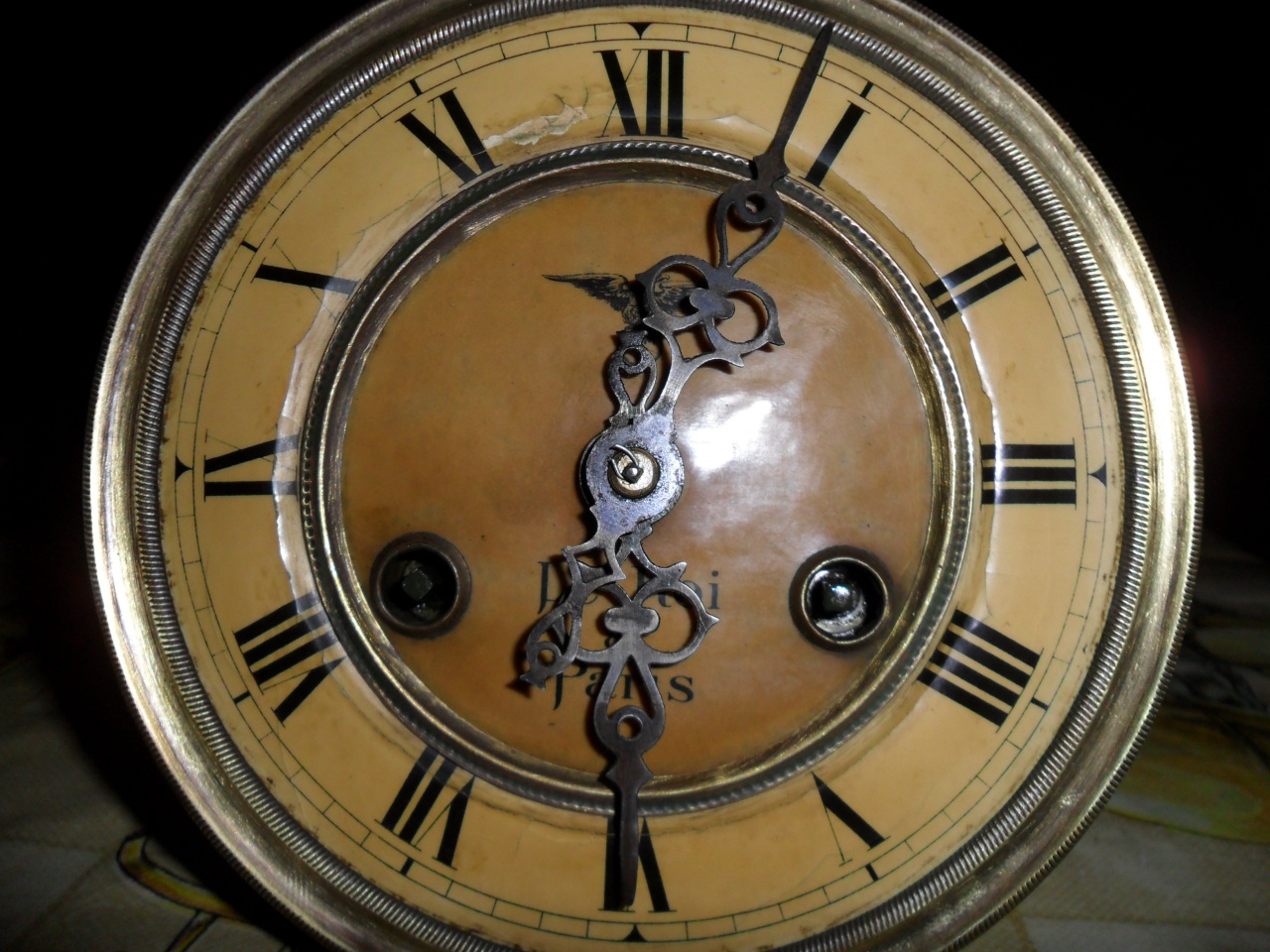

Priobrel nedavno chasy F.M.S. Le Roi a Paris , v uzasnom sostojaniji , uvidite na foto , pomogite datirovat ix i vobse kto sto mozet skazite info . na mexanizme szadi bukvy i cyfry 42/105 dalse D.R.P. po seredine kruglaja emblema F M S , dalse N.55006 i poslednije 5268. Kto mozet objasnite
Почитай внимательно эту темку, сначала, на все свои вопросы найдешь ответы.
А корпус можно привести в порядок, ну более - менее.....
У меня почти такой же был.
Эмаль на циферблате, заменить на бумажный, тут в теме скан выкладывали.
P/S/ У меня кстати "poslednije cyfry" 5061.

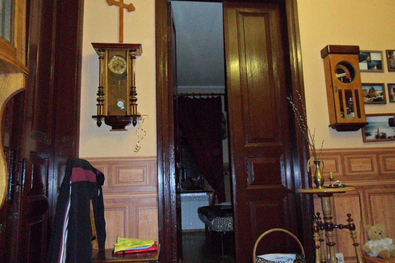

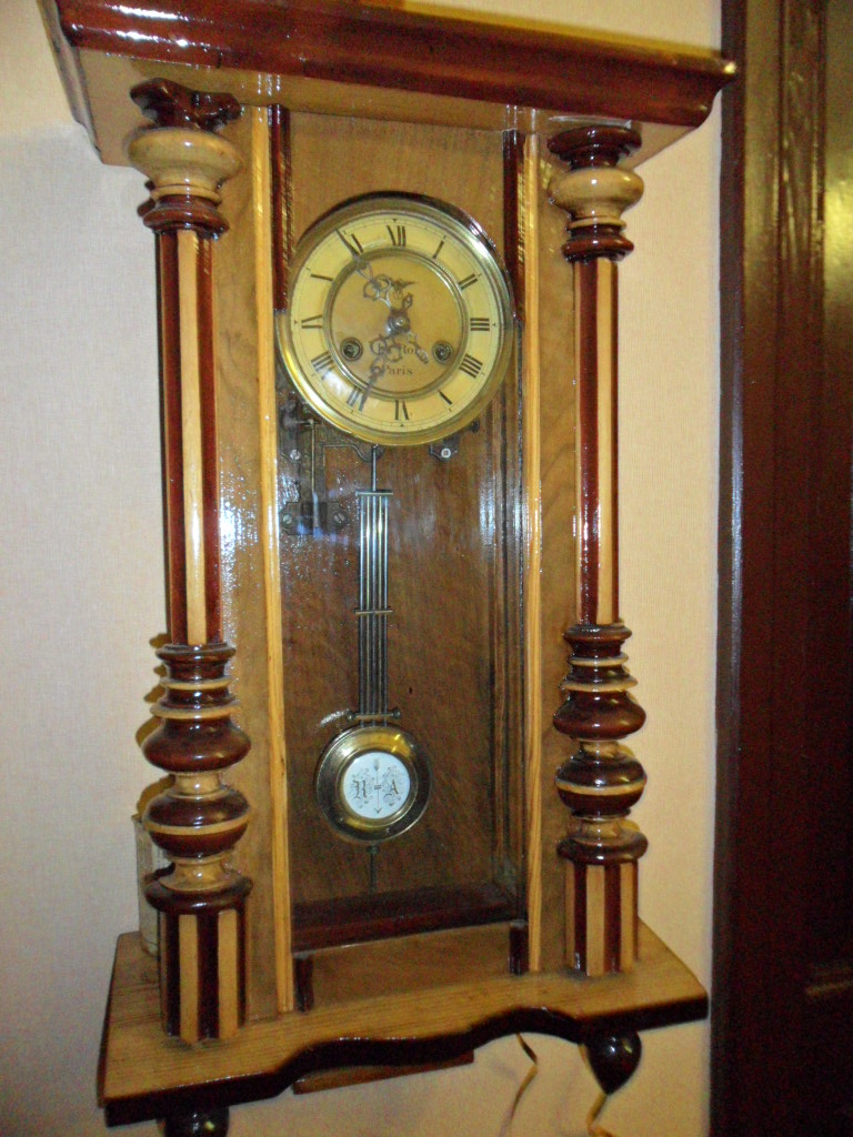

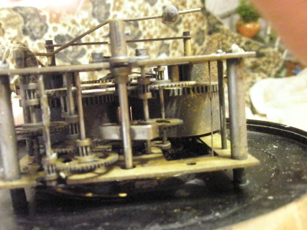

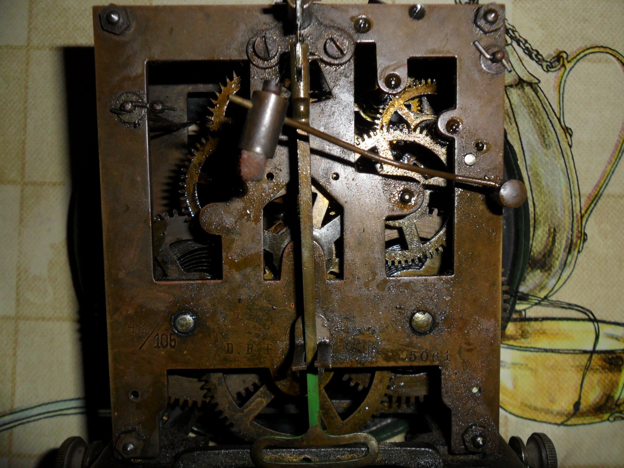

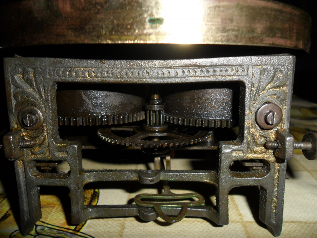

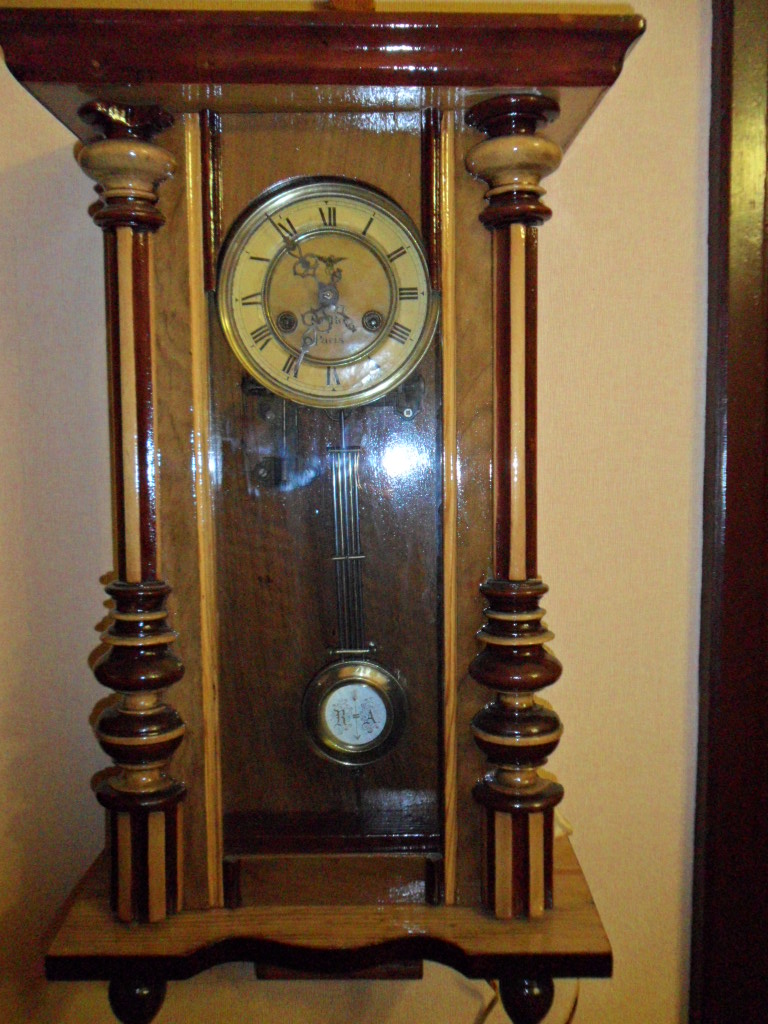

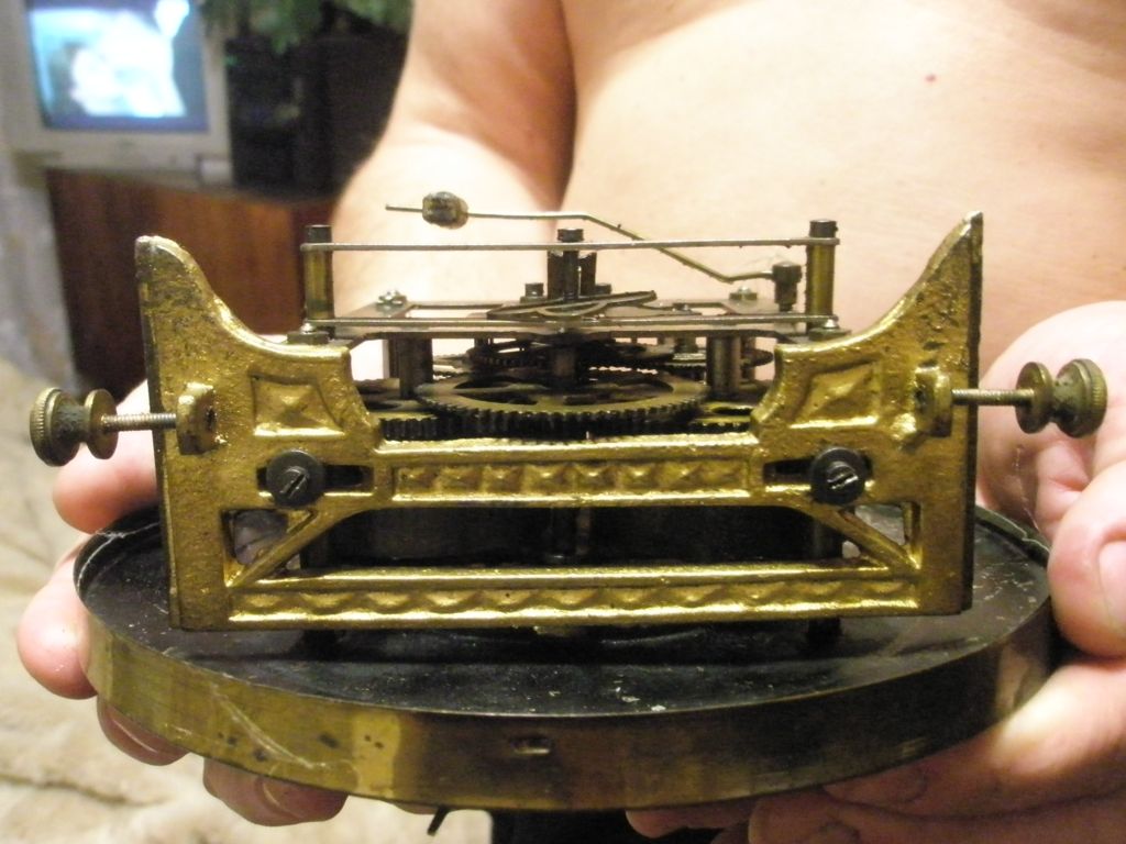

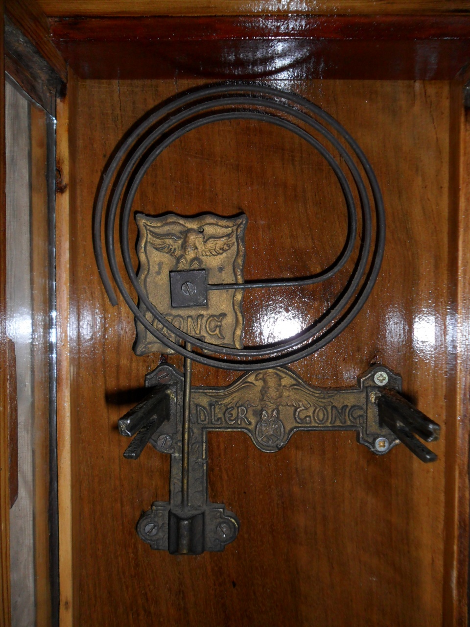

Вот мои часики, от прадеда остались, всё таки умели раньше делать вещи, вроде бы и простые, а за душу берет!!!..... .
Привел немного в порядок, подремонтировал чуток ..........и пошли!!!!
Фото не очень получилось.... потом попробую ещё при дневном свете.

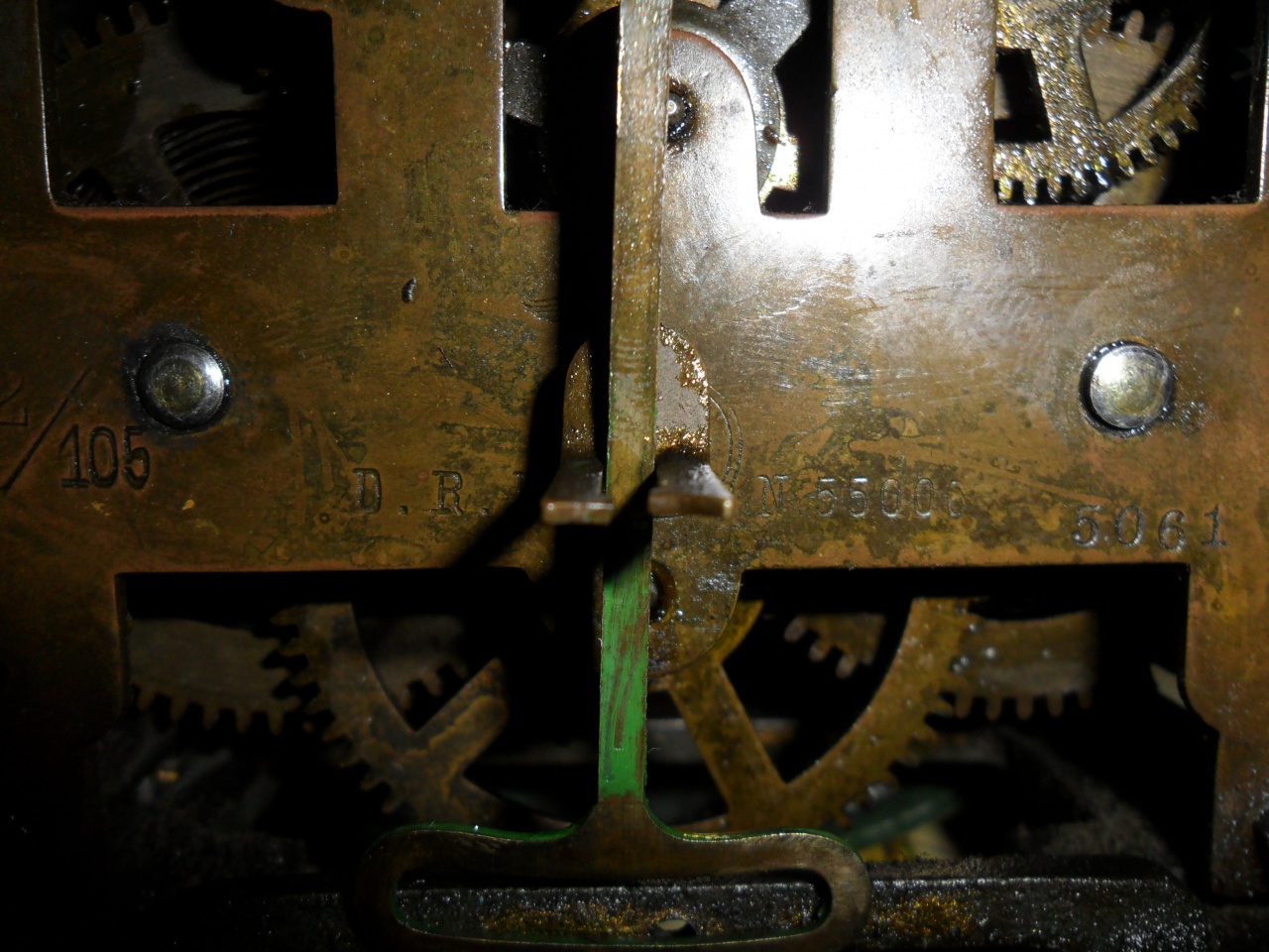

Надписи такие:
42/105 D.R.P. F M S (сверху орел, но какой то плохо выбитые, одни крылья еле видны) , N.55006 5061
Года получаются с 1895 по 1914.
Есть вопросы к знатокам:
1. А какого цвета шли корпуса "при рождении"???
У меня был покрыт черным лаком, не знаю когда это сделали.
Я почистил, вскрыл морилочкой и лаком, вроде ничего получилось.
Жаль вершины и окончания не могу нигде найти, нормальных, красивых, на "барахолках" всё какое то не то....
2. Как и когда правильно заводить???
А то я завожу до упора и идут пока не остановятся.
3. Как правильно смазать???
Этикетку масла, выкладываю, правда старое оно .....ещё советы.
А с маслом, я по моему переборщил .... на радостях....

1. чёрным покрывали в начале 20-го, модно было. Родной -как задняя стенка.
2. до упора не стоит
3. Вам не смазывать, разбирать, мыть, чистить, а то скоро и заводить не придется - тараканы лапками научатся шестерёнки толкать
  #284
Старый 08.12.2011, 22:33
zmiey zmiey вне форума
Регистрация: 06.12.2011
Адрес: Харьков, Украина-ненька
Сообщений: 44
Сказал(а) спасибо: 30
Поблагодарили 17 раз(а) в 2 сообщениях
Сообщение от Алекс Посмотреть сообщение
Значит родное покрытие было.
А как правильно заводить ??
И с какой периодичностью??
Ну мы им быстро лапки то....повыдергиваем....
Думал что кашу масло не испортишь...
Где то читал что сами зубцы шестеренок не надо смазывать, а только оськи в местах крепления.
Или как??

2. хотя бы оборот не доходя до конца
раз в неделю, если с недельным заводом
3. так, если тараканы маслёнку не отберут. МЫТЬ, МЫТЬ, МЫТЬ!

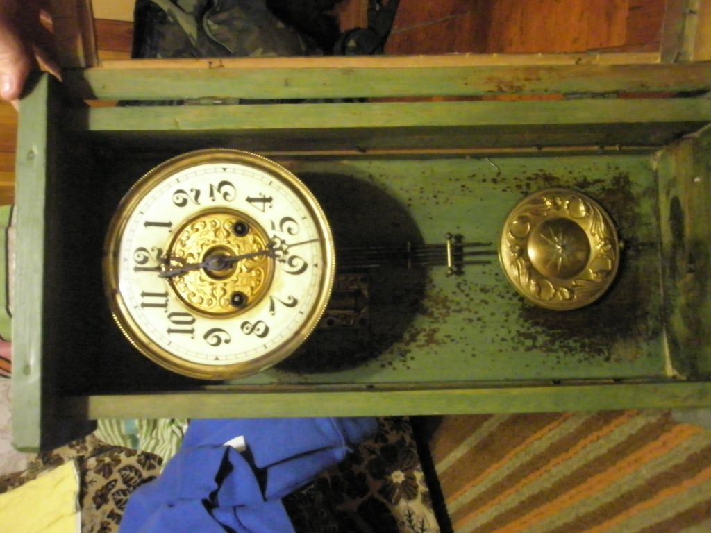

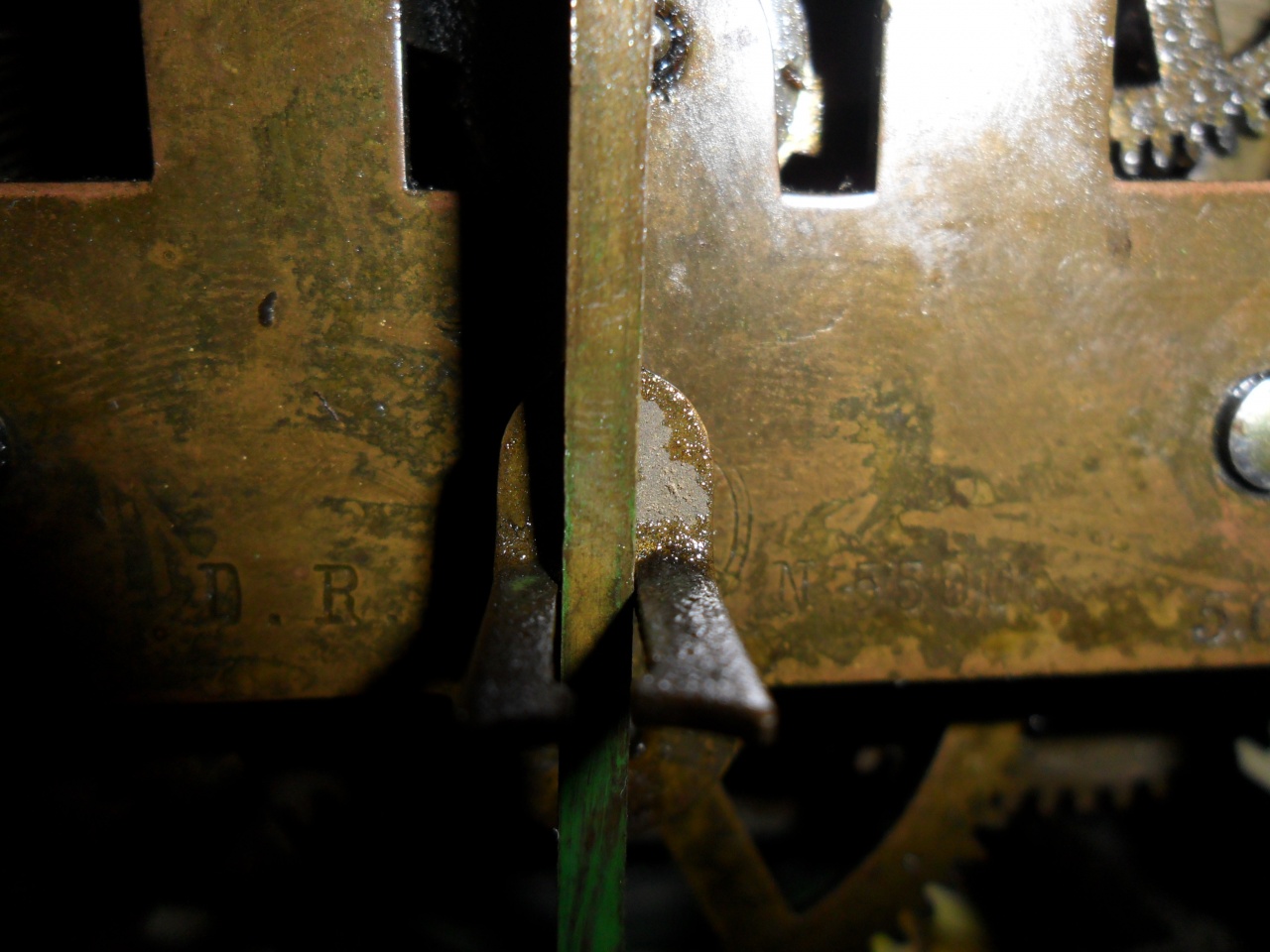

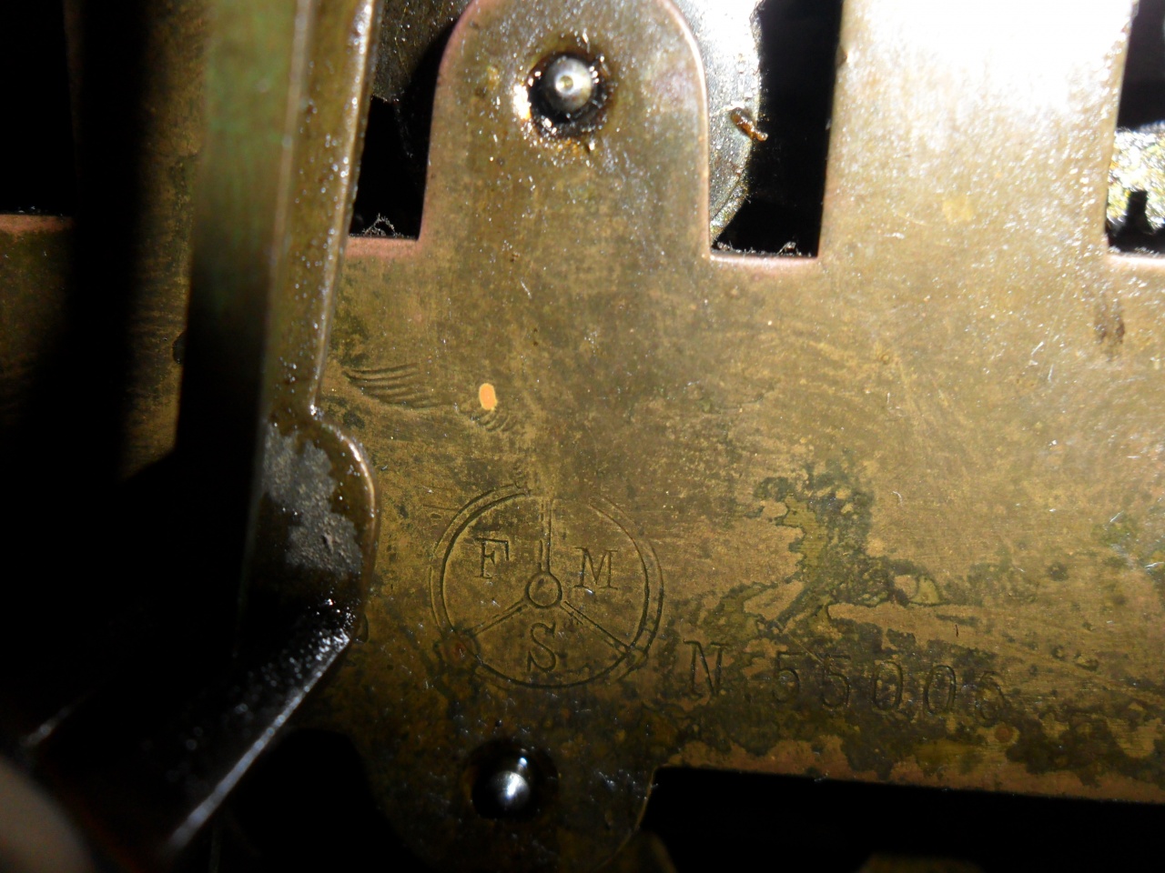

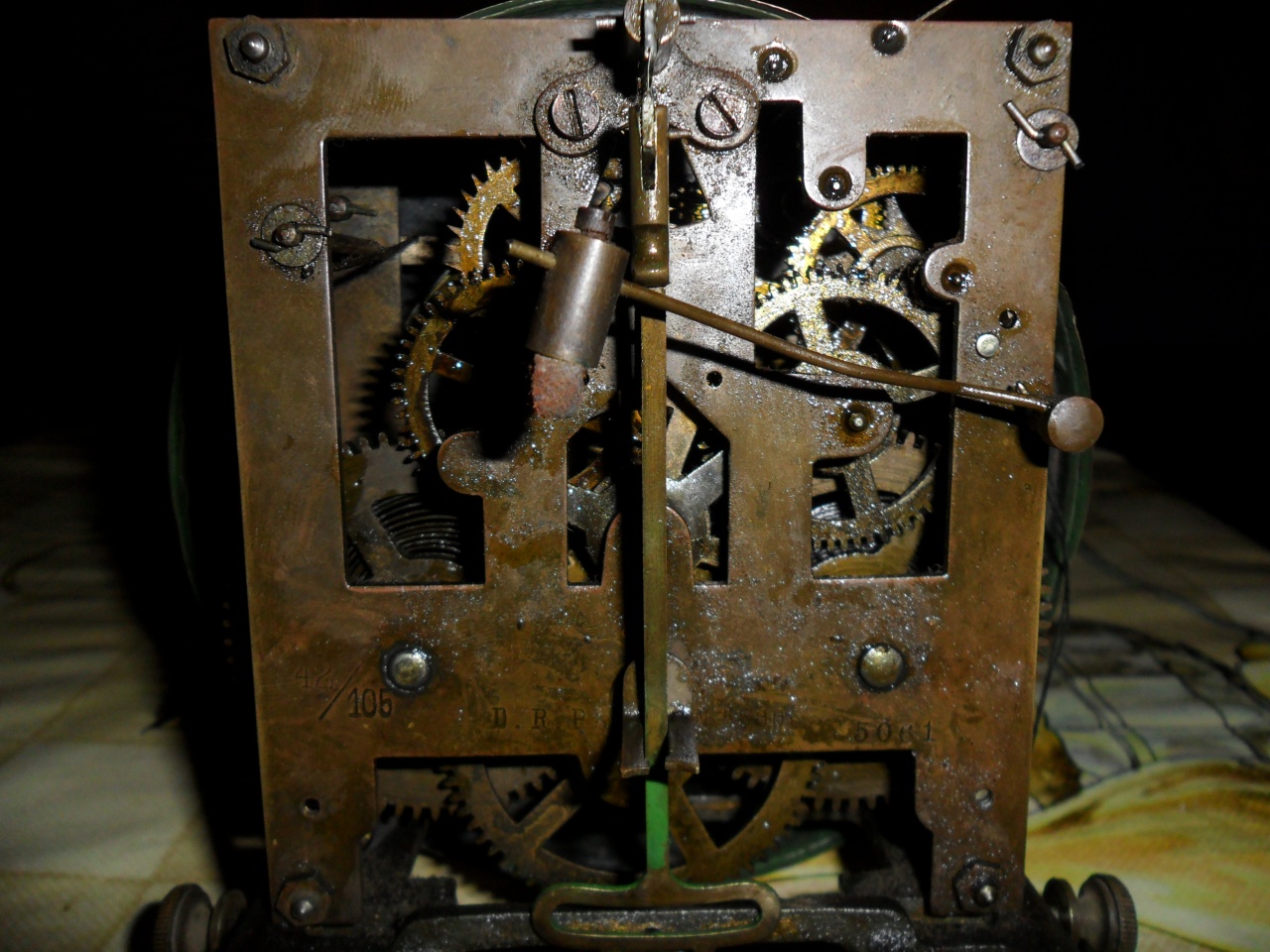

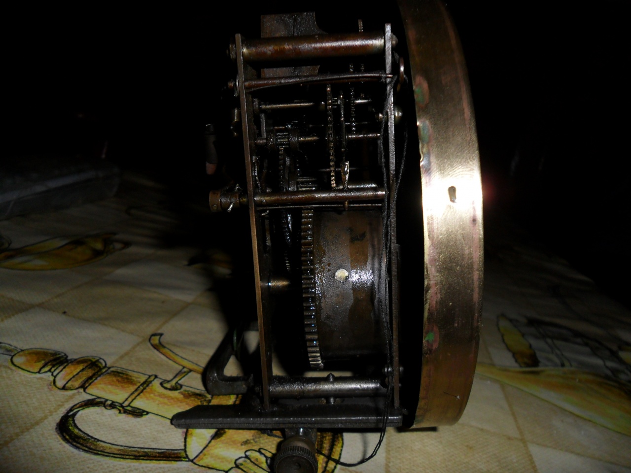

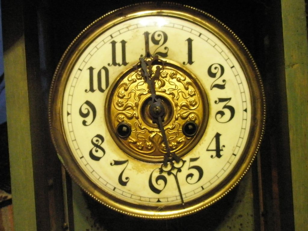

Помогите разобраться

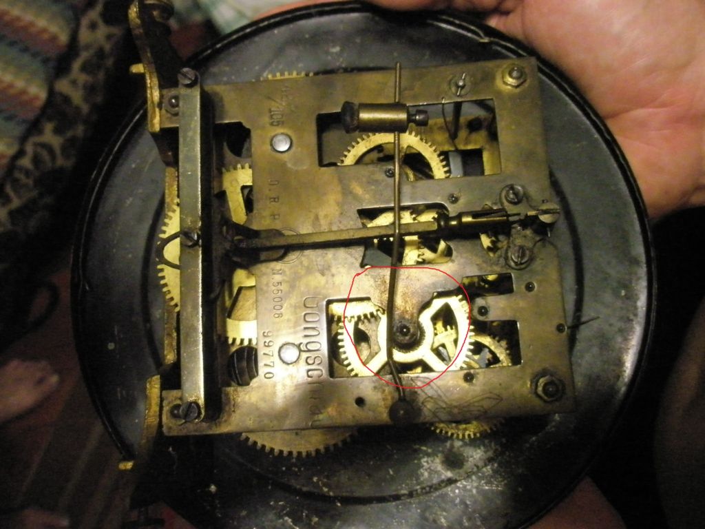

Echo gong 42\105 FMS 55006 99770 Добрый вечер. Помогите разобраться с часами - год, редкость, ценность. Пересмотрел всё на форуме, часы похожи, только разные пластины (см. на рисунке) Хочу сделать корпус и отреставрировать. Их мой дед из Германии принёс, убегая из остербайтеров.

Добрый вечер, MishanyaYa, лобро пожаловать на форум!
Этот тип механизма можно датировать 1904-1908 годами. Судя по размеру циферблата и маятнику, изначально это были часы в корпусе "берлинер", с открытым маятником. Такие корпуса продаются в Польше, вам проще будет купить готовый. По редкости, увы - массовка того времени. По ценности - максимум 100 долларей. Думаю, это все ничтожно по сравнению с ценностью этих часов как семейной реликвии.
