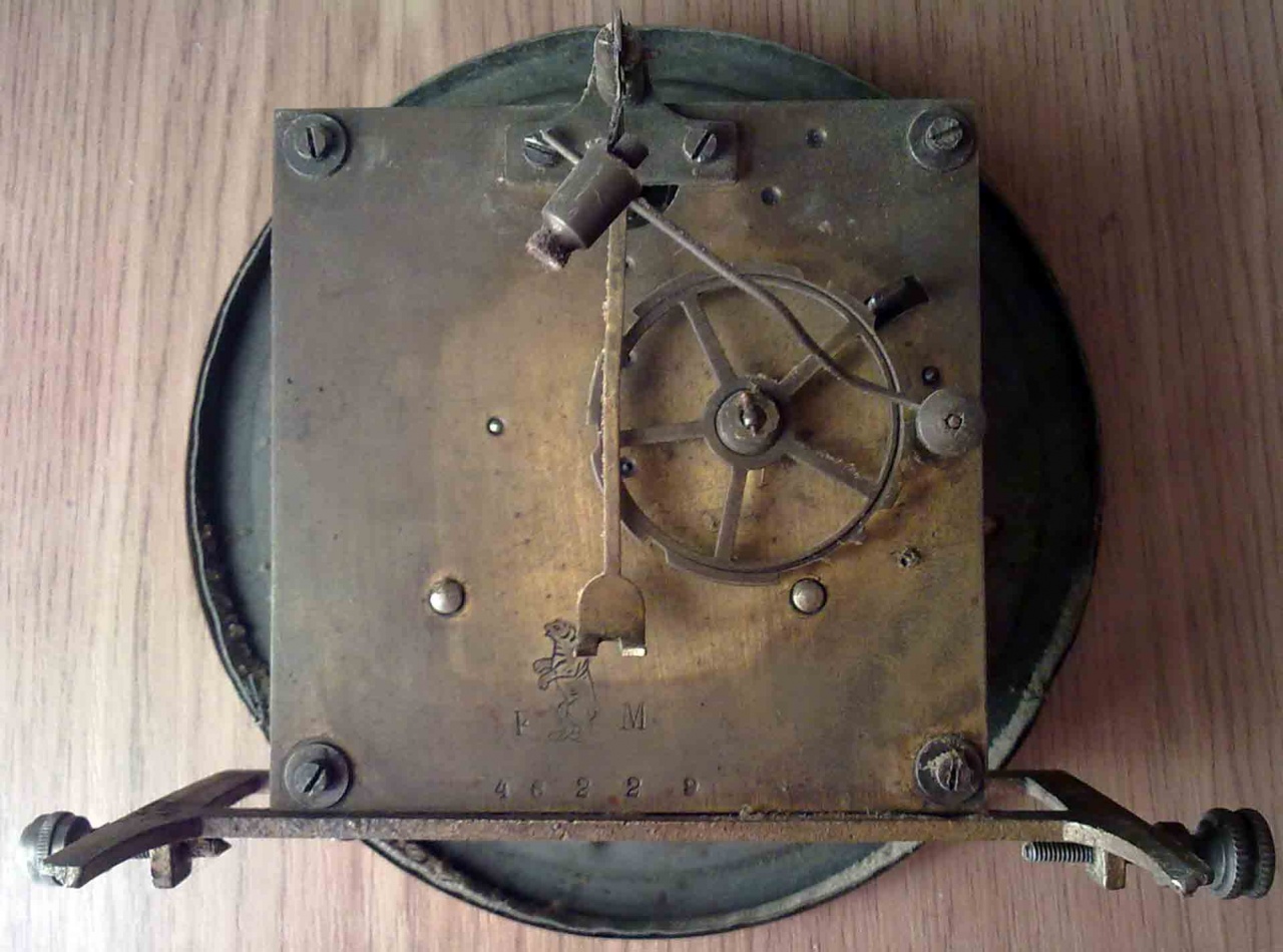

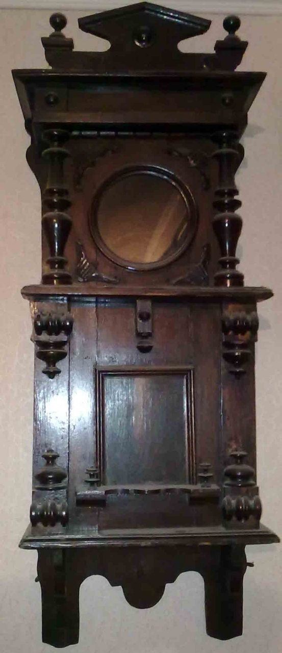

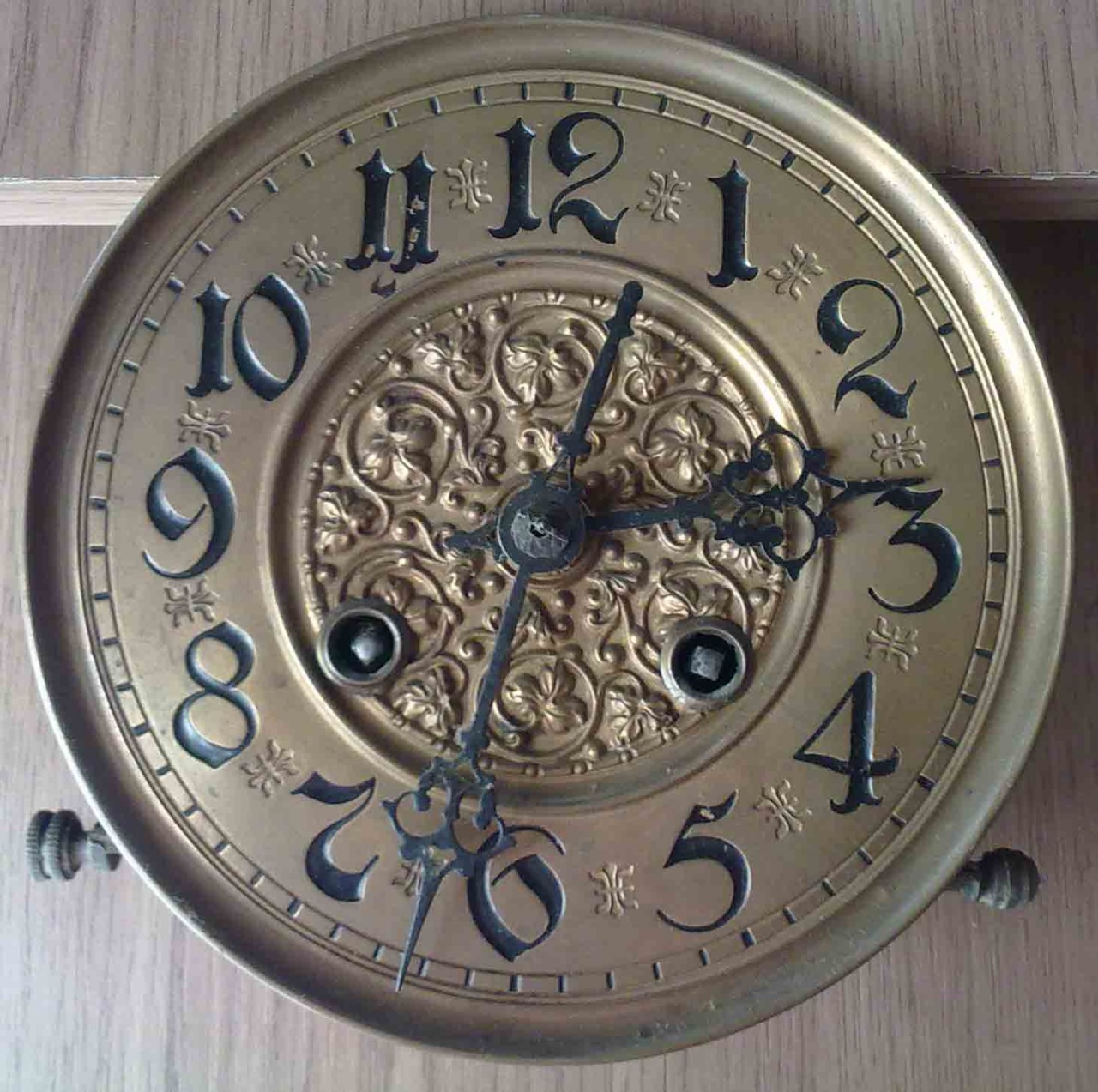

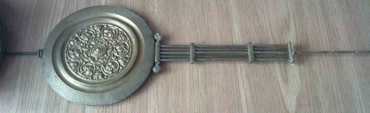

Подскажите год пожалуйста.
Хочу отреставрировать корпус и механизм.
По корпусу сам реставратор по дереву, а вот по механизму может кто подскажет с чего начать.Механизм в пыли и долго не ходил ,хотя в папином детстве часы шли исправно.
ID:	150593   Нажмите на изображение для увеличения
ID:	150594   Нажмите на изображение для увеличения
ID:	150595   Нажмите на изображение для увеличения

lio777, добрый день!
Ваши часы были выпущены где-то в интервале 1895-1902 годов. Есть инфа, что клеймо с медведем использовалось только для российского рынка, так что, похоже, эти часы у нас изначально, это не трофей ВОВ.
По поводу промывки и смазки механизма - ничего там сложного нет и книги читать не обязательно, важно просто выполнить несколько простых пунктов:
1) спустить пружины аккуратно перед разборкой. Надеваете ключ или струбцину на заводную ось и, отпуская отверткой по чуть чуть собачку трещетки, поворачиваете ключ. Ни в коем случае нельзя дать пружине распуститься самостоятельно, можно повредить зубья на колесах или заводном барабане.
2) перед разборкой сфотографируйте механизм со всех сторон подробно, чтобы потом в случае чего посмотреть где какое колесо стояло.
3) промывайте все в бензине-калоша, чистите зубной щеткой колеса и зубочистками отверстия осей в платинах.
4) ну и сборка обычно не подарок =))
За 1500 могут почистить хорошо, а могут механизм без разборки просто в бензине искупать и продуть потом, так что уточняйте заранее, как мастер будет все делать. За качественную промывку и смазку 1500 вовсе не большие деньги.
С ув,
Олег

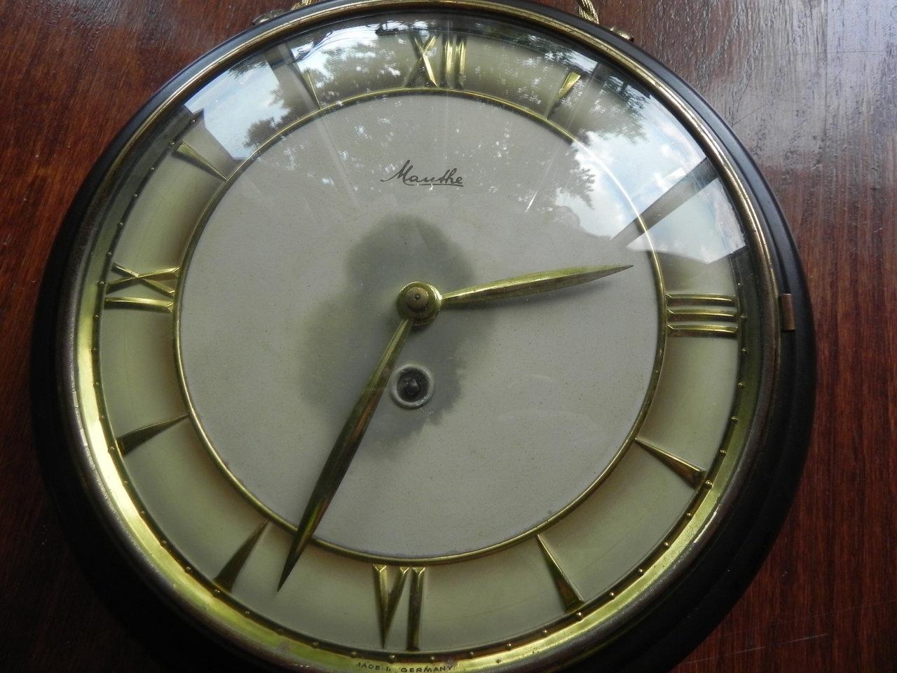

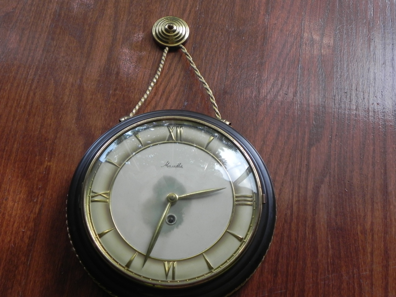

Спасибо за информацию об этих часах. Буквально недавно приобрела часы Mauthe. Судя по наводкам, были они выпущены начиная с 1946 года. Есть ли у кого-нибудь подобная модель?
