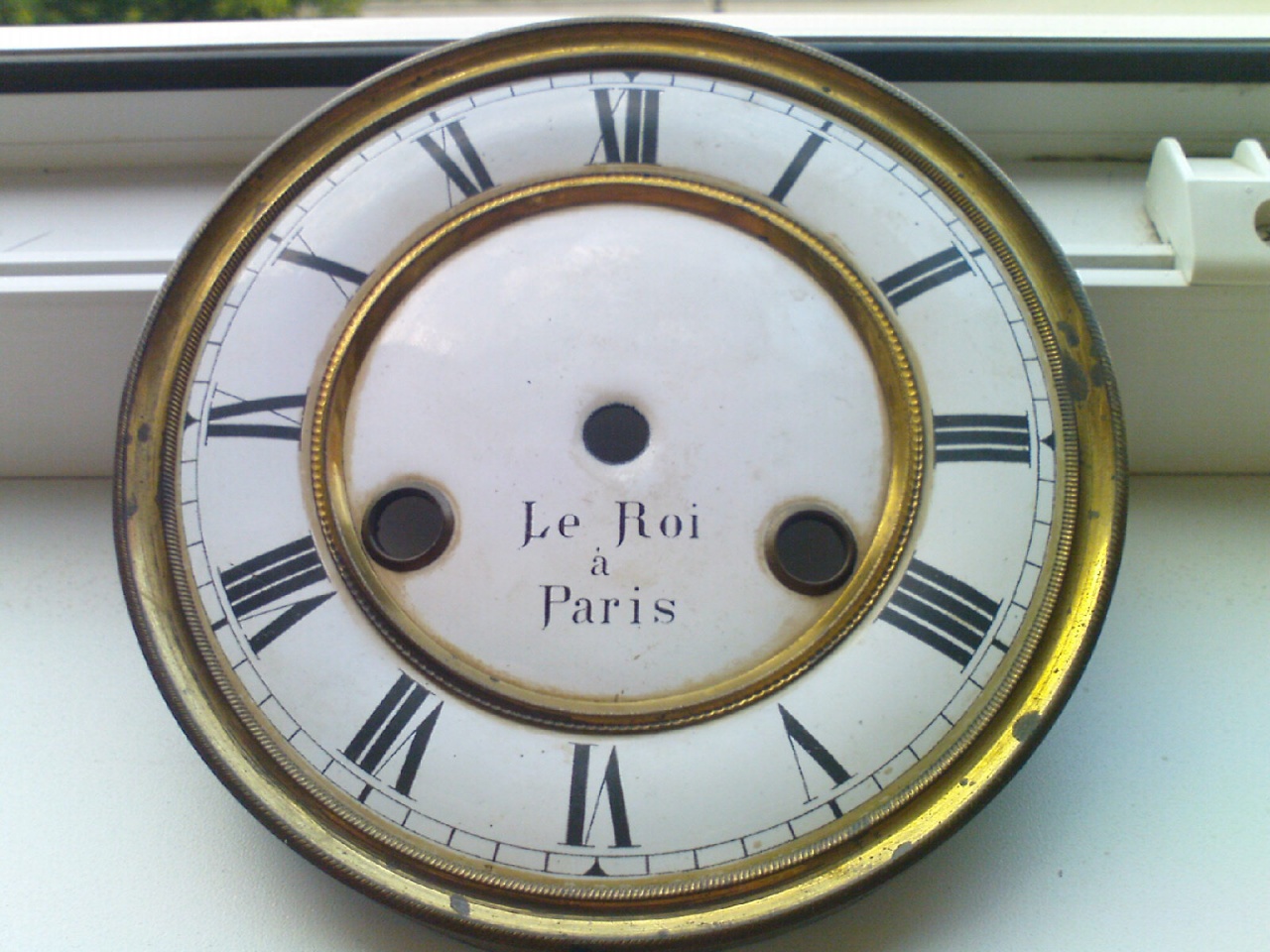

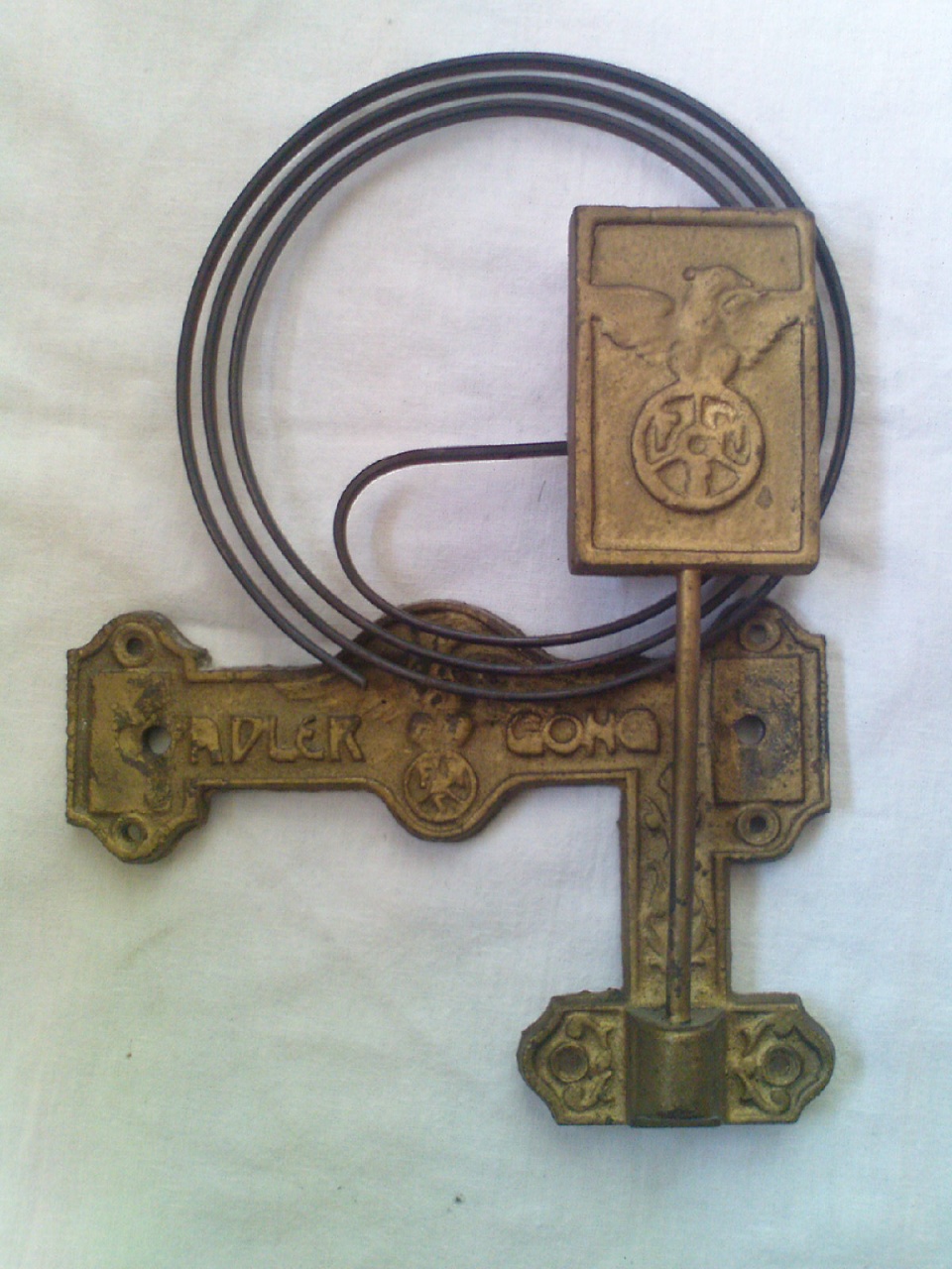

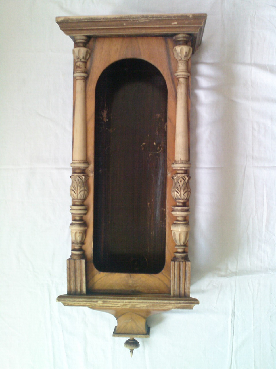

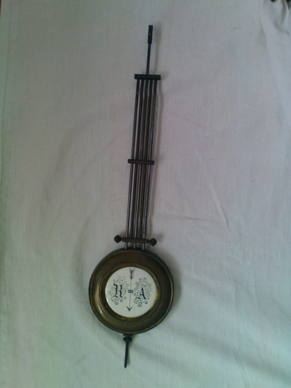

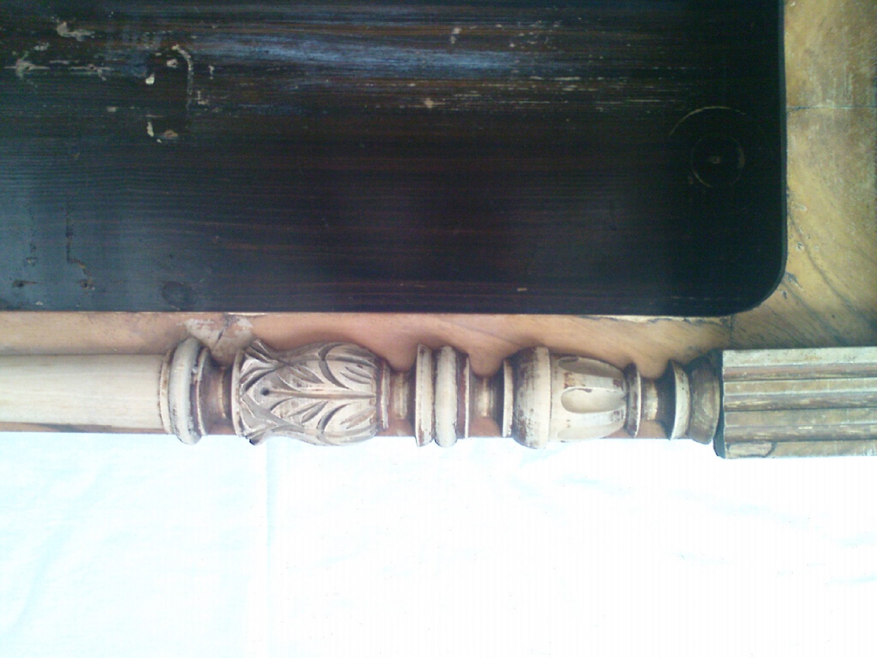

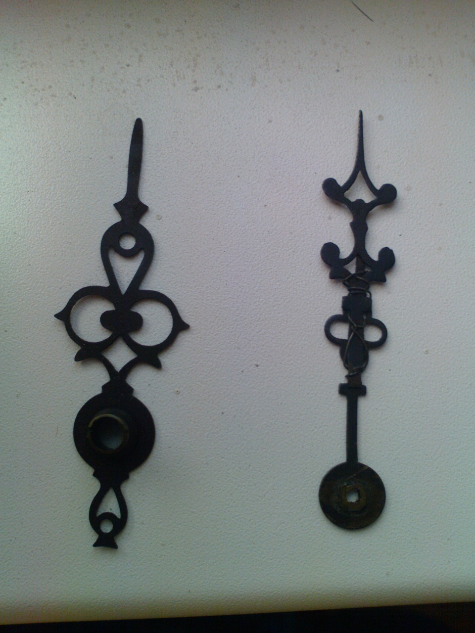

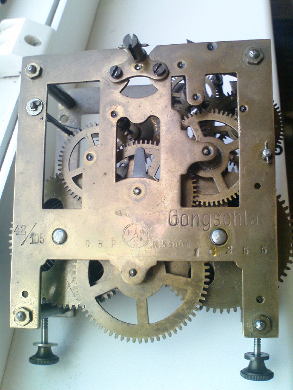

FMS
Добрый день.
Подарили часики, механизм от FMS.
Хочу восстановить. Посмотрите фотки.
Нужна оригинальная минутная стрелка.
И может есть у кого каталог корпусов? Видел здесь, кто-то из ребят выкладывал картинку из каталога GB. Может похожий есть и от FMS.
На моих утрачен кокошник .

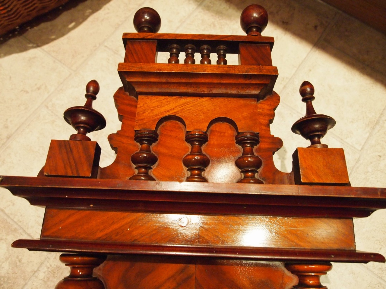

Добрый вечер, podlodka, добро пожаловать на форум!
Это FMS примерно 1902-1908 годов выпуска, судя по механизму. Увы, каталогов фирмы этого периода доступных публично нет. Так что доверьтесь лучше чутью мастера, который реставрацию будет производить - он сам выберет правильные пропорции. У меня у похожих часов вот такая корона была:

И на том спасибо
А по стрелочке не подскажете кто помочь сможет?
На молотке смотрел ... похожего нет ...

Не торопитесь, такие вещи быстро не находятся. Последовательно спрашивайте у всех часовщиков, которых встретите и у всех продавцов часов на молотке - найдется, если не одна, то, как минимум, комплект )))
