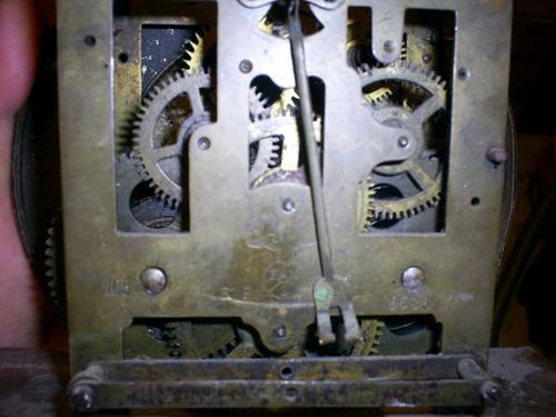

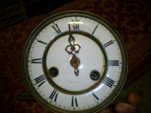

[quote=Oled;352716]Коллеги, помогайте. У кого есть часы фирмы FMS, прошу, размещайте сюда их фотографии (чем больше тем лучше), обязательно общий вид и фото механизма сзади, если есть такая возможность.
Имеется механизм часов FMS с циферблатом. Интересно, он мог бы кого-то заинтересовать?
